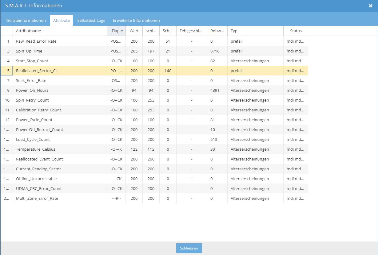

Die NAS ist Marke Eigenbau. Ich habe lediglich Linux bzw. OMV installiert. Laut dem SMART-Tool von OMV sind alle Platten mit "gut" gekennzeichnet.

Die S.M.A.R.T. Werte sind bestens, trotzdem sollte man natürlich von allen wichtigen Daten noch eine weitere Kopie, also ein Backup haben, auch wenn diese Daten auf einem NAS mit einem RAID stehen. Die Fertig-NAS haben dafür extra Backupfunktionen und USB Host Ports um da USB Platten dranzuhängen und darauf das Backup zu machen.

Das HDDs beim Zugriffen andere Geräusche als im Idle machen, ist doch nun keine Neuigkeit und bei diesen hier parken die Köpfe nach einiger Zeit im Idle, vermutlich nach 300s, wie man an den Load und Start Zyklen sehen kann.
