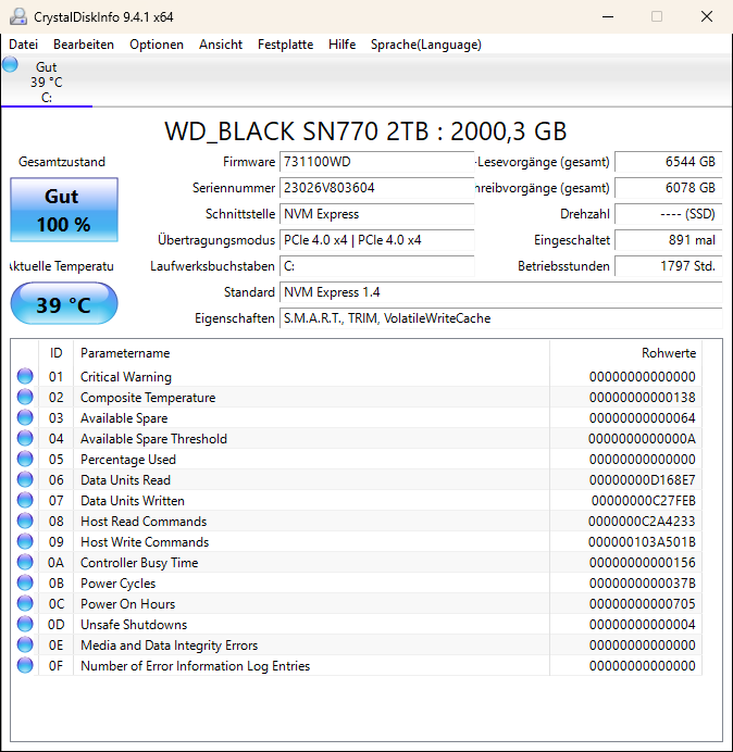

Als ich nach Hause gekommen bin und meinen PC gestartet habe ging er einfach ins Bios anstatt zu booten. Meine WD Sn770 2TB wurde im Bios nicht mehr aufgelistet. Ich habe die SSD kurzerhand aus dem M2-Slot genommen und wieder rein gesteckt. Hat mich eine Stunde gekostet, wegen der verdammten GPU-Arretierung, da kotze ich jedes mal.
Locker war die SSD nicht und kann sie eigentlich auch nicht sein, da sie festgeschraubt wird. Nach dem starten wurde wieder das Bios angezeigt und ich konnte die SSD erneut nicht sehen. Ich bin dann aus dem Bios raus und er hat normal gebootet von der SSD.
Ich habe crystaldisk laufen lassen und sehe keine Fehler (siehe Bild). Was kann das Problem sein?
Das System läuft so seit 2 Jahren einwandfrei.

Die wird trotz der Anzeige in Crystal Disk kaputt sein. Hatte ich gerade ähnlich mit einer Samsung 980 Pro.
Mal wurde sie gefunden mal nicht. Dann ließ sie sich nicht mehr initialisieren und hat zu BOD geführt. Crytal Disk sagte sie sei ok, wenn sie mal gefunden wurde. Schlussendlich habe ich Sie zu Samsung geschickt und sie wurde dann schlussendlich ausgetauscht. Eine mittlerweile eingebaute WD lief tadellos.
Gegentesten kannst du nur mit einer neuen SSD ob der Anschluss oder die SSD kaputt ist. Ich tippe auf den Controller der SSD.
Teste sie mal in einem anderen Slot, sofern möglich. USB Gehäuse kaufen, kannst dir sparen. Bei mir lief sie darüber augenscheinlich, nur um dann wieder zu zicken.

@Firefly2023 das ist natürlich sehr doof. Die SSD ist jetzt 1,5 Jahre alt. Wahrscheinlich muß ich auch noch warten bis der Fehler häufig genug auftritt um sie einschicken zu können, wenn man das per Crystal Disk oder anderen Programmen nicht eindeutig feststellen kann.

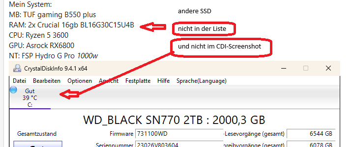

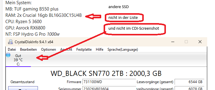

Von welcher SSD jetzt?
Von der WD-Black SN770, die ja als einzige im CDI Screenshot zu sehen ist.
Oder von einer anderen, die nicht in CDI Screen ist?
Bitte mal ein Screenshot der Datenträgerverwaltung.
Das ist der RAM.
hier gibt's nur eine ssd, und zwar die sn770

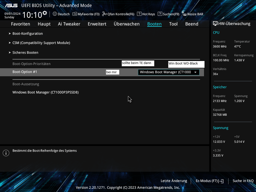

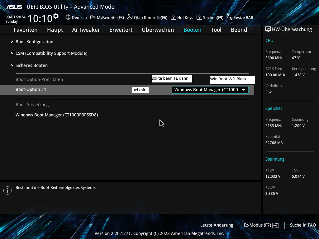

Siehst du die SSD überhaupt irgendwo im BIOS, außer in der Bootauswahl? Da sollte normalerweise eh nur der Windows Bootmanager stehen.
CDI ist ja dummerweise wirklich unauffällig.
Nur mal als Idee: Für die Zukunft könntest du dir einen HBCD Stick erstellen.
Sollte der Rechner wieder im BIOS landen, kannst du den Stick einstecken, Rechner rebooten und vom Stck booten. Da ist unter anderem auch CDI drauf und du kannst sofort überprüfen, ob die SSD vorhanden ist.

duskstalker schrieb:
Hab ja im Screenshot geschrieben, dass sie nicht in der Liste ist, dann kann ich logischerweise auch nicht auf eine SSD verweisen.
Genau.
Da steht bei mir Win Boot mgr CT1000, das sollte dann beim TE Win Boot mgr WD-Black sein.
Ich habe noch mal im Bios nachgeschaut und gemerkt, dass ich gestern unter "Sata Configuration" nach der SSD gesucht habe. Ich hätte aber das Menü "NVME Configuration" anschauen sollen, dass weiter unten im Menü war. Ich kann also nicht sagen ob die SSD gestern noch gelistet war. Gut möglich das sie nicht drin war, der PC hat ja nicht gebootet.
