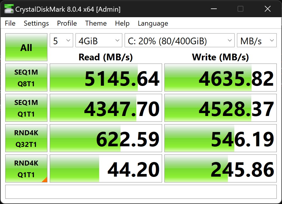

Hi zusammen,
Ich hab mir vor ein paar Monaten das Asus Zenbook 14x gekauft und die enthaltene 512GB SSD durch eine 2TB WD SN770 ersetzt.
Leider friert der Laptop seitdem regelmaessig ein. Vor allem direkt nach dem Start geht meistens oft fuer mehrere Minuten gar nichts. Gestern musste ich die original SSD wieder einbauen, weil es so schlimm war, dass ich nicht mehr arbeiten konnte.
Ich habe die Diagnoseprogramme in MyAsus und dem WD Dashboard laufen lassen, es wurden aber keine Probleme gefunden.
Der Health Status ist gut und die Laufwerke sind bei weitem nicht voll (20 bzw 4% belegt). Apropos Laufwerke, ich habe zwei Partitionen erstellt. System und Daten.
Habt ihr irgendwelche Ideen woran das liegen koennte?
Vielen Dank schonmal!
