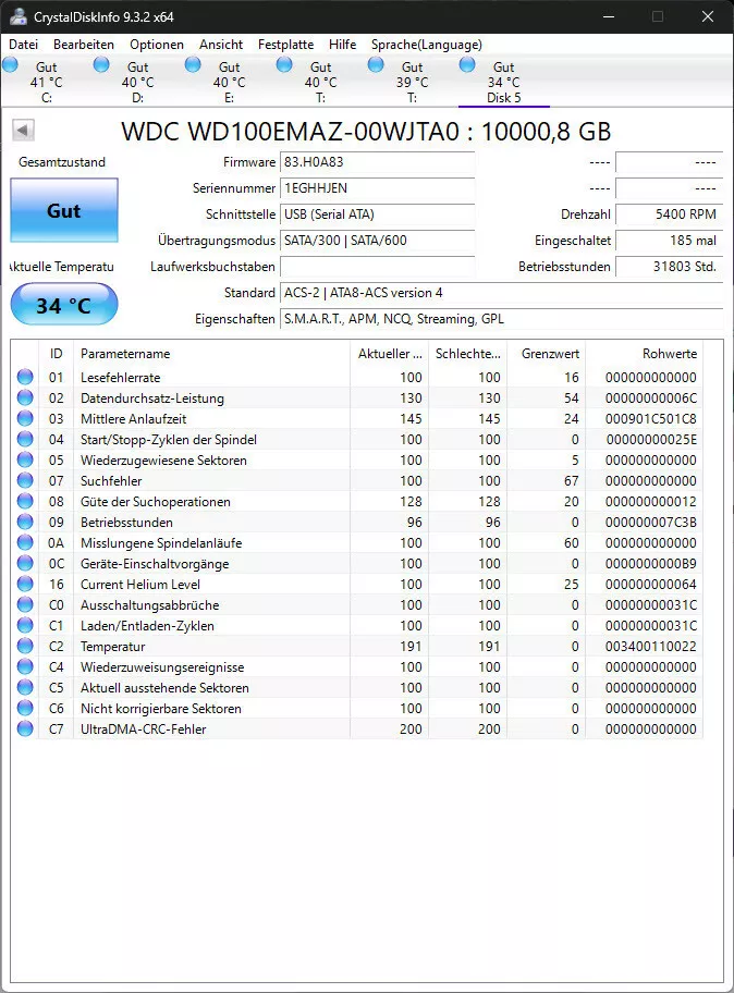

Ich habe mir als Speichererweiterung eine WD Elements 10TB gekauft.
Im Internet liest man von Modellen mit Luft als auch Heliumfüllung.
Ist es ohne zu öffnen möglich, herauszufinden ob es ein Modell mit Luft oder Heliumfüllung ist?
Wenn der Smartwert 0x16 bzw. 22 vorhanden ist, kann man dann sicher darauf schließen das es eine HDD mit Helium ist?
Crystaldiskinfo Screenshot sie Anhang...

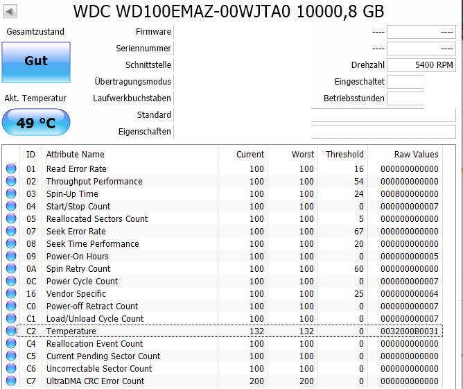

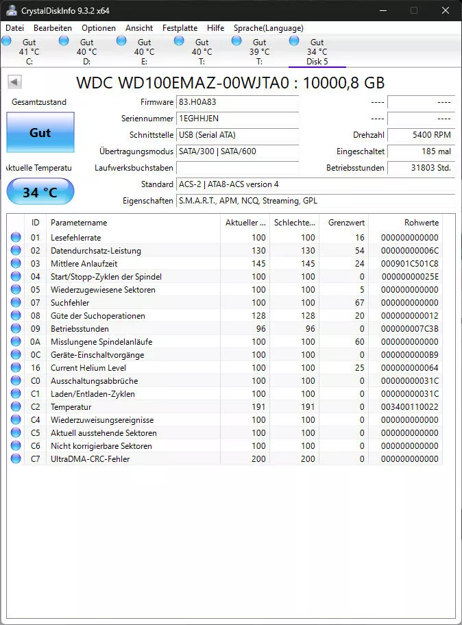

Ja, ich würde davon ausgehen, da diese Attribut sonst nicht vorkommt. Eine 100%ig Garantie ist es natürlich nicht, aber nahe dran. Ein weitere Hinweis geben die Geräusche, die He gefüllten Platten sind im Idle leiser und haben recht dumpfe Zugriffsgeräusche.
Hier ein CrystalDiskInfo-Screenshot einer WD100EMAZ unter Wert 16 heisst es hier: "current helium level".

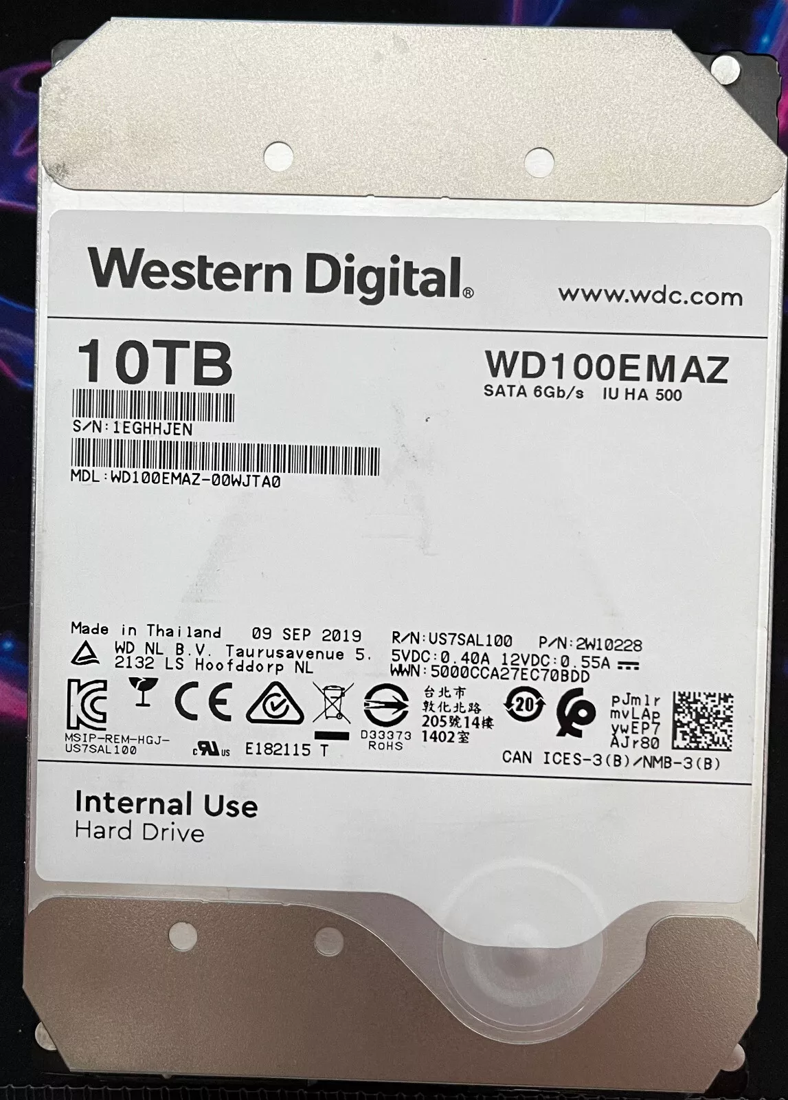

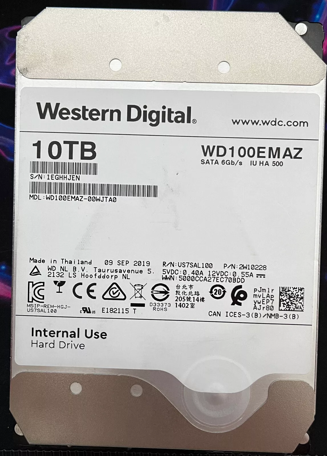

Was mich bei den Helium-Platten irritiert, ist, das sie zuweilen (oder immer) auch die Durckausgleichsöffnung haben, wo im Prinzip Gas relativ frei hindurchströhmen kann. Bei dem Bild der WD100EMAZ sieht man es gut. Allerdings sieht es auch so aus, als wäre ein (transparenter) Aufkleber darüber.
Kann nicht sein. Wo siehst du auf dem Foto oben ein Loch? 🤔
