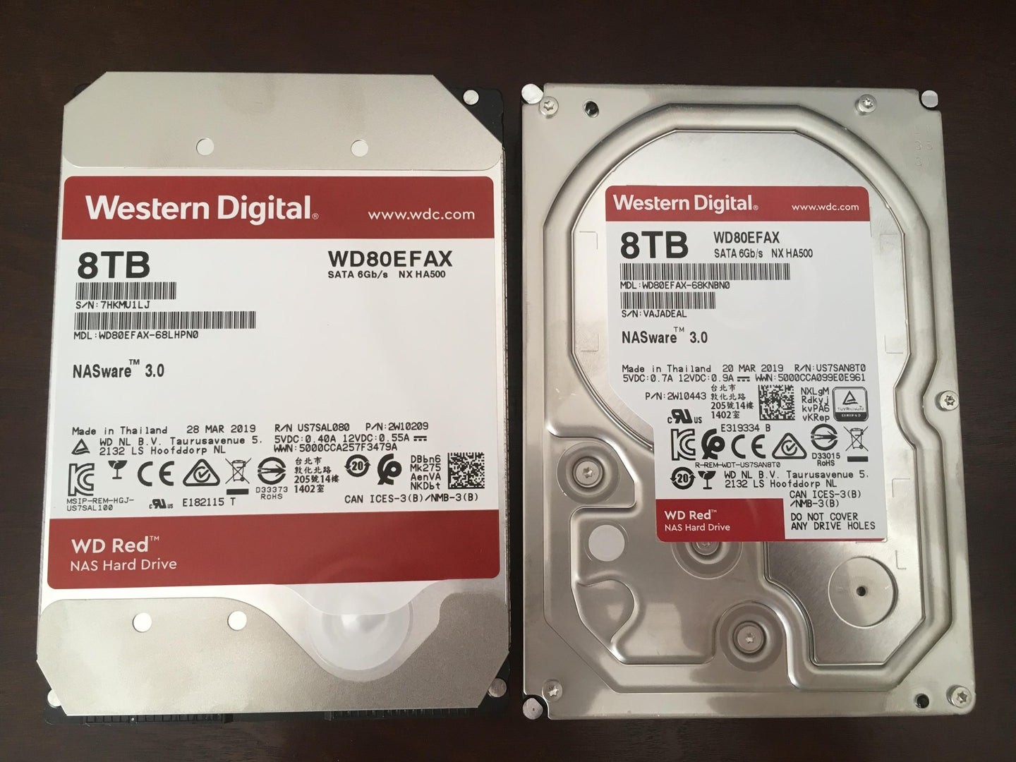

WD gibt das generell nicht an. Teilweise ist es an den Modellkennungen erkennbar (bei 10 TB zum Beispiel WD100* für Helium und WD101* für Luft), es gab aber auch schon offizielle (bunte) WD Platten, die ohne Veränderung der Modellkennung auf Luftfüllung umgestellt wurden, prominentes Beispiel ebenfalls 8TB:
