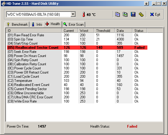

Hallo Zusammen,
HD Tune gibt für die o.g. Festplatte die folgenden Werte aus, kann mir jemand sagen, was es damit auf sich hat? Die Festplatte dürfte noch Garantie haben, wurde aber bereits schonmal ausgetauscht
MfG Reg99

Sofort Daten Sichern und tauschen. Verlust der Datenintegrität steht in Kürze bevor.
589 defekte Sektoren wurden durch Reservesektoren ersetzt.
Garantieumtausch durchführen.
Reservesektoren - Daher keine Fehlermeldung (alles grün) beim Error Scan? Bedeutet, sobald die Reserve aufgebraucht ist, wird es problematisch und Datan gehen definitiv verloren? Gibt es eine Art Legende/Übersicht anhand derer man die restlichen Informationen von HD Tune "verstehen" kann?
Danke.
MfG Reg99
Installier Dir die Trial-Version von HD Sentinel Das zeigt alle kritischen Werte auf und erklärt vieles mit Mouseover
Das ist leider nicht möglich, ich habe keinen direkten Zugriff auf den Rechner. Zudem ist der Rechner kürzlich umgezogen, dabei könnte ein Schaden entstanden sein. Geht aus den Werten hervor, dass es an äußeren Einflüssen liegen kann?
Danke.
Im ausgeschalteten Zustand wird im Normalfall kein Transportschaden entstanden sein, es sei denn, das ganze Gehäuse ist wo runtergefallen.
Die defekten und ausgetauschten Sektoren können aber auch über längere Zeit nach und nach entstanden sein, ein Einzelereignis muss nicht die Ursache sein.
Du kannst auch hier nachlesen: http://www.hdsentinel.com/smart/index.php
Die Bedeutung einzelner SMART-Attribute: http://www.hdsentinel.com/smart/smartattr.php
