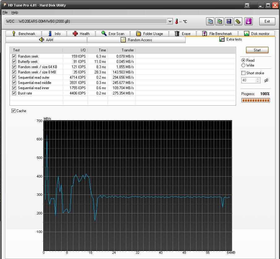

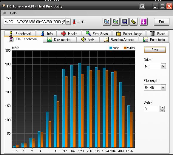

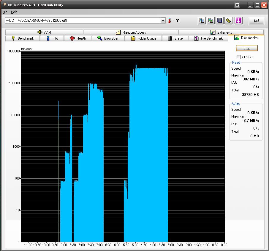

hallo,

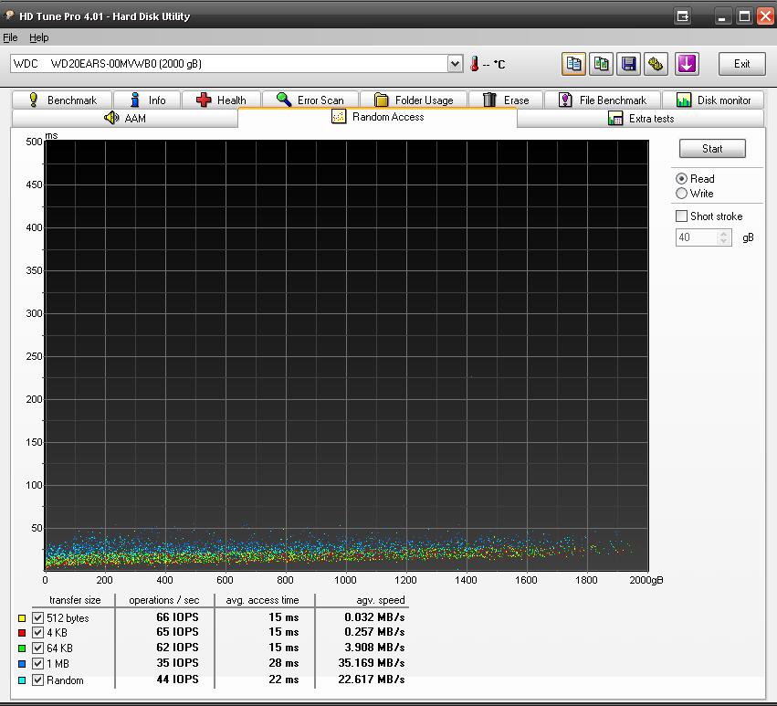

wollte euch mal bitten über die werte von HD-tune mal drüber zu schauen.
da ich keine vergleiche habe, kann ich nicht beurteilen, ob die werte OK sind.
grund für meine bedenken sind die 4KB sektoren und mein betriebssystem win XP
danek schonmal!
PS: einige schreibwerte konnte ich nicht ermitteln aufgrund von fehlermeldungen.
ich hätte wohl die partition löschen müssen.

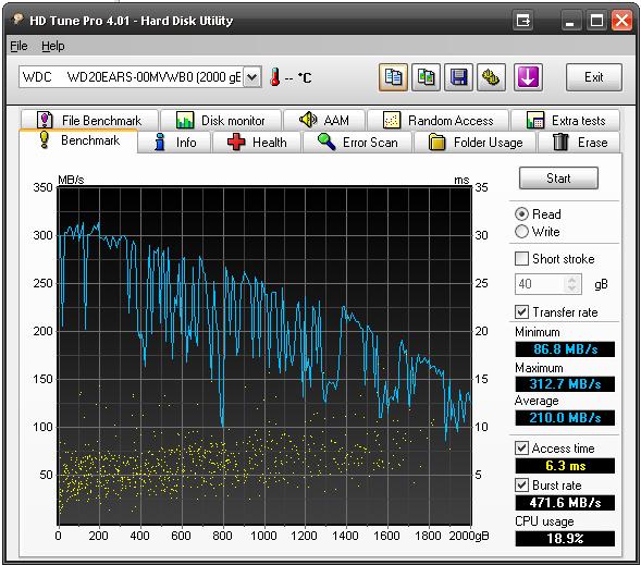

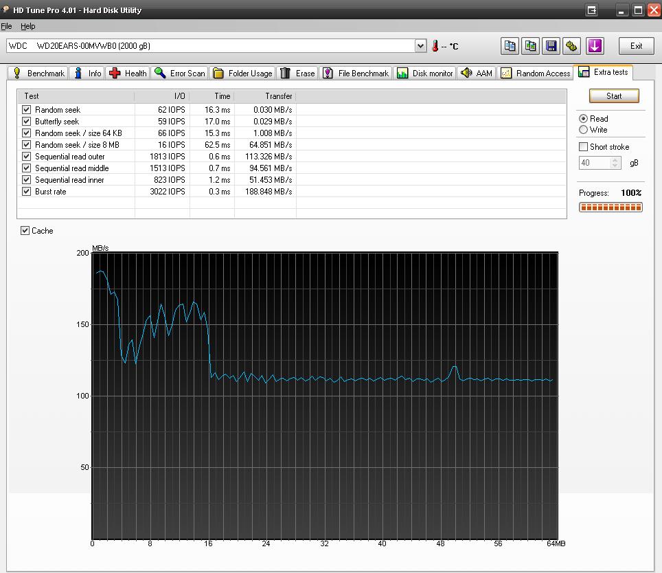

Naja, die Ergebnisse kannst du vergessen. Sind wohl durch CPU Stromsparfunktion oderso verfälscht. Müsstest entweder die Stromsparfunktion da mal deaktivieren, oder vielleicht einfach mal eine hohe cpu last verursachen und damit testen.
Wenn duu die geschwindigkeit durch 3 teilst und die Zugriffszeit mal 3 nimmst (bzw wohl 2,6 bei einer CPU), dann passen die ergebnisse etwa.
mhmm

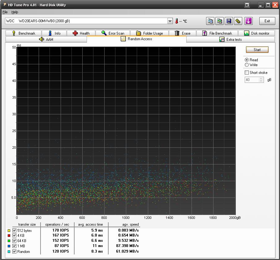

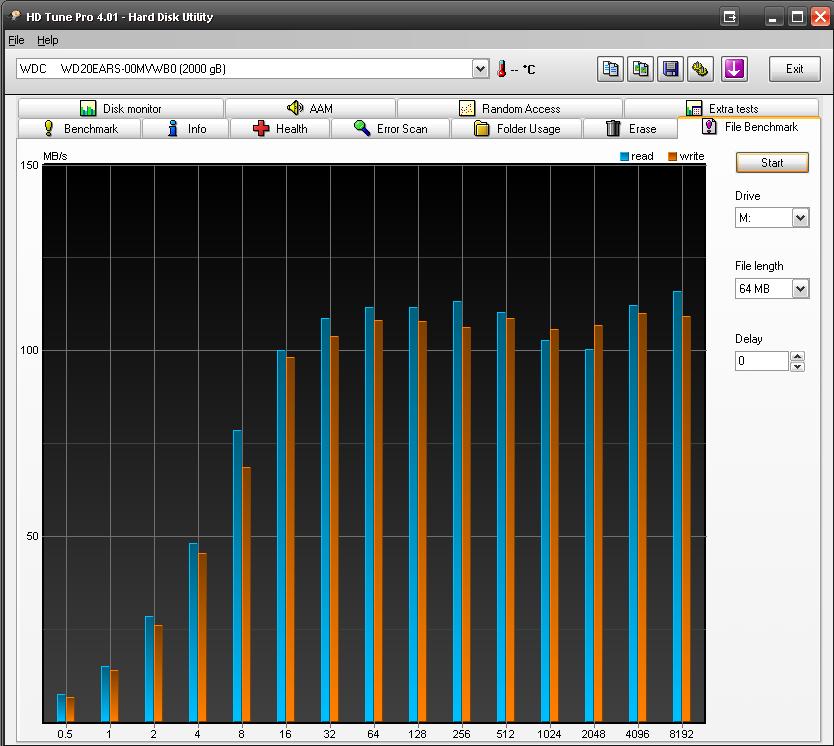

also ich habe das ganze nicht gefälscht!
werde mal die crystalcpu ausschalten und das ganze nochmal machen.

Hast du irgendwas installiert dass dir evtl. einen HDD Cache im Ram anlegt oder sonst was in der Richtung ?!
EDIT: ich benche mal - hab die selbe HDD als Externe per eSATA ;)
@TE

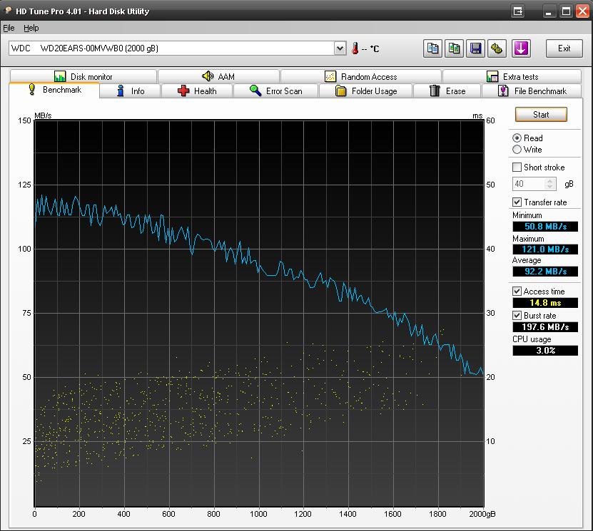

Jetzt sieht es gut aus - crystalcpu scheint die Werte zu verfälschen.
also passt das so alles?
wunderbar!
vielen dank!
ganz besonders dir dani.boese :daumen:
Bei Windows XP muss man doch dieses Tool von Western Digital verwenden, damit man die Performance erhält oder?
Aber 90 MB/s hört sich jetzt in Ordnung an.

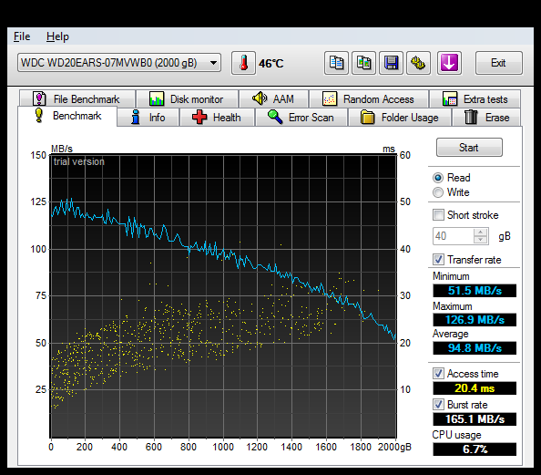

so sieht es bei mir zZ aus.
