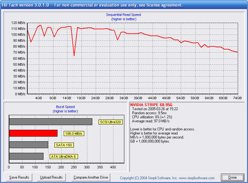

Tja du hättest genau die anderen nehmen sollen. Die wenn auf das Bild guckt rechts neben dem blauen IDE sind. Deine sind über den PCI-Bus angebunden und liefern dadurch keine gute Performance. Die anderen sind Nativ im Chipsatz integriert und werden nicht durch den PCI-Bus ausgebremst.
Wenn du die nimmst, dann sieht dein Raid ungefähr so aus:
Anhang.
Wenn du umstöpselst kommst du um eine Neuinstallation nicht herum. Auch gehen alle Daten auf den Raptoren verloren. Aber es lohnt sich!

Hast du immernoch 64K Stripsize? Ist das Windows auf den Raptoren? Wenn ja dann passen deine Symptome. Das Windows bremst ein wenig, und je kleiner die Stripsize bei den Raptoren wird, desto besser laufen sie. Bei meinem Screen war sie 16K. Verwende ich immer.
Aber ein wenig langsam sind sie dann doch noch. Möglich, dass der Via nicht die Power des NF4 wie bei mir liefert, aber als ich noch mein A8V mit Via controller hatte sah es ähnlich aus. :confused_alt:

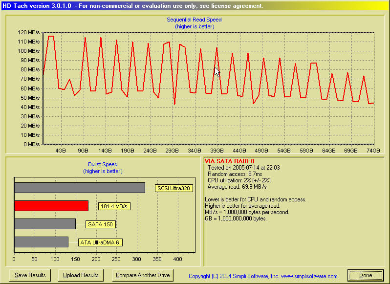

wie mach ich denn n screenshot von hd tach, denn zeig ich mal wie der graf verläuft...
AW: Wd360gd Raptor Raid 0 nur 66mb/s??
so... hier mal das bild dazu...
Also das sieht wirklich komisch aus. Nein. Ich mein Biosupdate vom Board. Gewöhnlich werden manchmal auch die Raidbiose dabei geupdatet.
ja, komisch :-) bei allen anderen ists fast ne gerade linie und bei mir n fast ausgemaltes bild :-)
