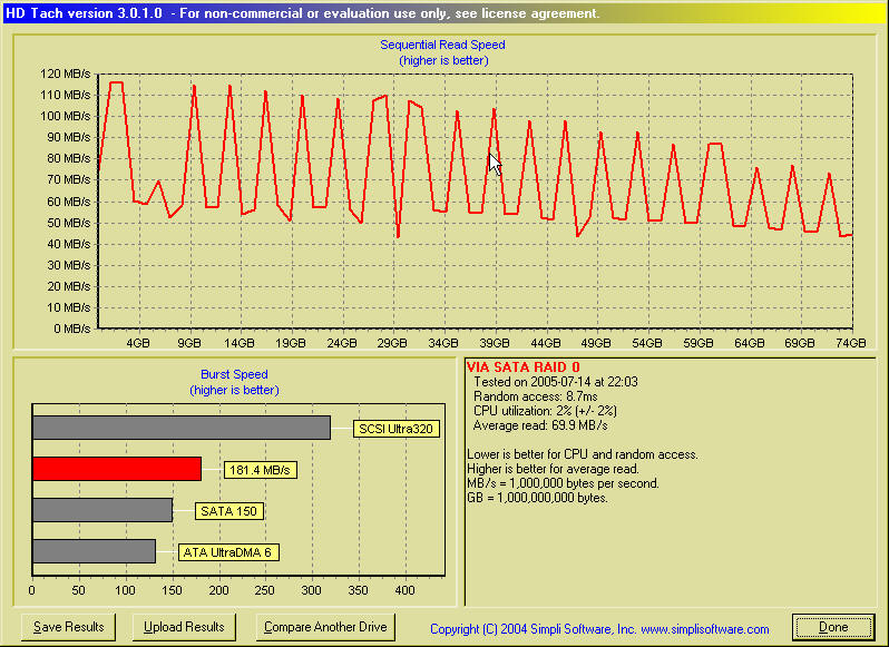

Wd360gd Raptor Raid 0 nur 66mb/s ?
also stripe size auf 16k sollte dem problem schon ordentlich auf den leib rücken
64k ist einfach zuviel
nimm mal 16 und guck nochmal wie es dann aussieht

so, hier noch mal 3 verschiedene benches....
Die schlechte Raid0 Performance, der zackige Verlauf vom Graphen und das Schlagwort VIA erinnern mich an die Probleme mit VIA-Chipsätzen und PCI-Raid. Dafür gab es den VIA Latency Patch, damit wurden die Zeitfenster beim Zugriff auf den PCI-Bus vergrößert. Aber dein Raid-Controller ist nicht (mehr) über den PCI-Bus angebunden, deswegen kann der Hund hier nicht begraben sein.

sooo....
hab jetzt nochmal den Raid platt gemacht, strip size 16k eingestellt und siehe da.... (anhang)
ist das nun normal für 2 x WD360GD im Raid 0?
