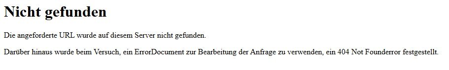

Da kommt:Higli schrieb:@SamsungNotebook
Gib doch mal direkt die IP-Adresse von web.de in der Browser-Adressleiste ein:
82.165.229.138
Dann sollte web.de erscheinen, klappt das?
Not Found
The requested URL was not found on this server.
Additionally, a 404 Not Founderror was encountered while trying to use an ErrorDocument to handle the request.

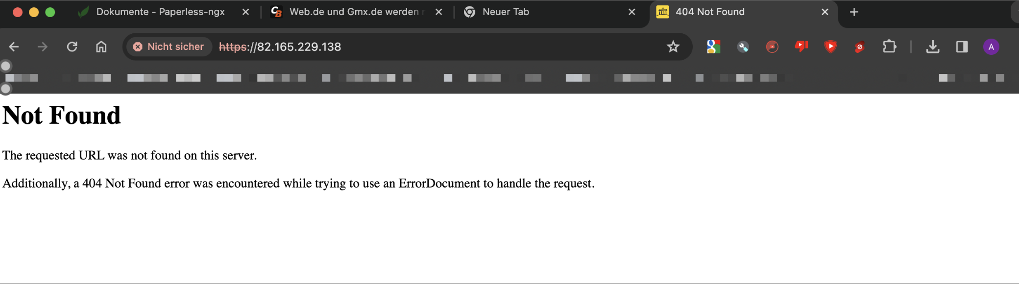

82.165.229.138
Nicht gefunden. 404

Higli schrieb:82.165.229.138
Nein klappt bei mir auch nicht.
Was passiert wenn du das machst?
Nachtrag: https://82.165.229.138 bevor das noch jemand abtippen muss.

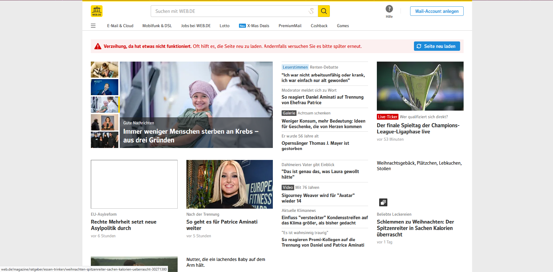

@SamsungNotebook hast du deine DNS Einstellungen geprüft? - ich beziehe mich auf diesen Kommentar:
Zudem wäre es interessant was über einen VPN angezeigt wird, hier solltest du zumindest die Seiten auch über den Browser erreichen. Über Browserweiterungen kannst du hier welche hinzufügen, Land wählen, einschalten und nach dem Nutzen wieder entfernen.
Suche dazu am besten: "Windows 11 DNS ändern" oder "HIER_ROUTER_MODELL DNS ändern" und folge der Anleitung. Du kannst den DNS dort selbst anpassen, hier gibt es diverse Möglichkeiten (Google- /Cloudflare- /Quad9-DNS, um ein paar zu nennen).Higli schrieb:Womöglich hast Du Dir einen Virus/Malware eingefangen, die die Hosts-Datei oder DNS-Einstellungen manipuliert hat?

So, jetzt habe ich ein paar Sachen ausprobiert. Es liegt definitiv am Router. Habe mich mit einem anderen Router eingeloggt und da geht es. Brauche aber natürlich meinen eigenen.
Das mit dem DNS hab ich probiert, ändert aber nichts.
Eine VPN Erweiterung habe ich auch installiert, aber auch ohne Ergebnis.
Wobei, wartet...etwas hat sich durch das VPN schon geändert. Die Seite lädt zwar lange, aber erscheint dann zumindest teilweise mit einer Fehlermeldung.
