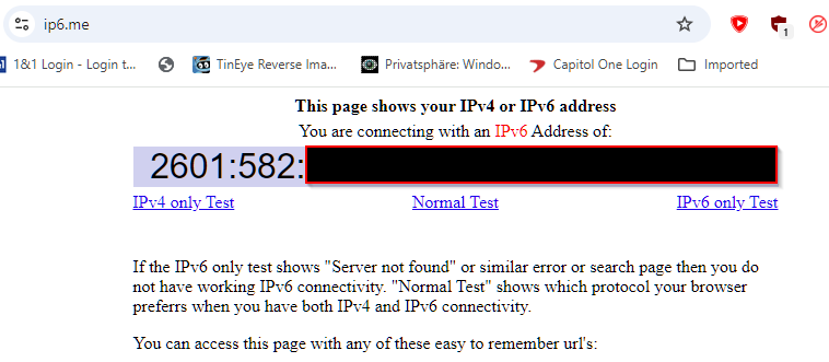

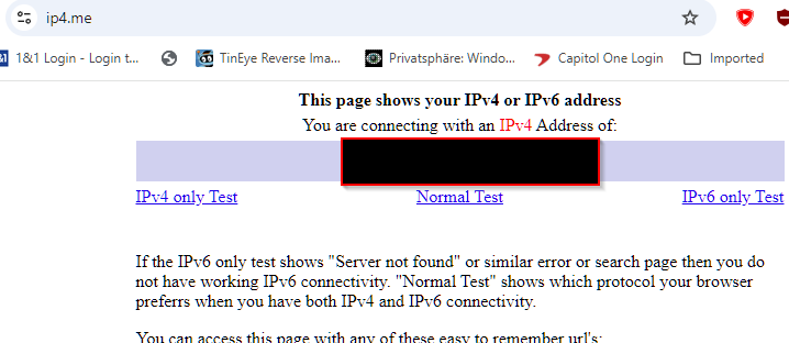

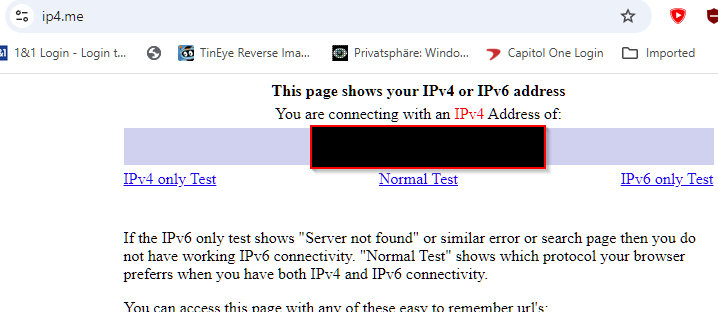

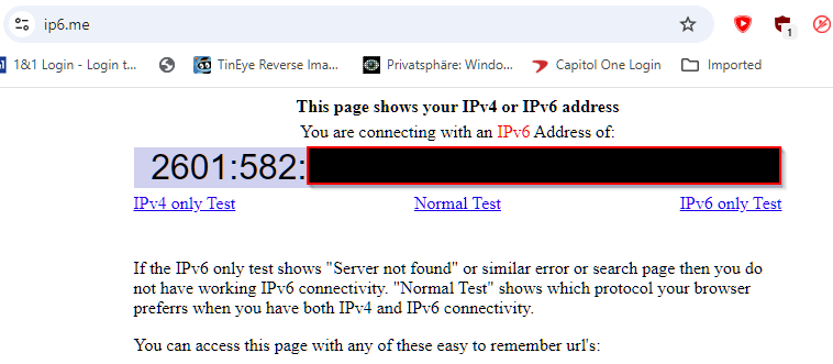

Eventuell stirbt einfach IPv4 oder IPv6 weg.
Wenn es nicht mehr klappt, rufe im Browser mal
ip4.me
ip6.me
auf. Bei beiden sollte ein Ergebnis kommen.

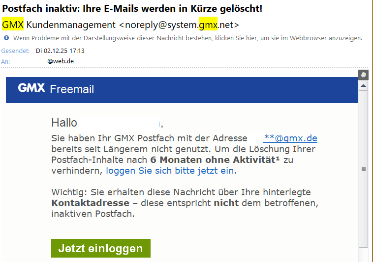

Ist zwar off-topic, aber hier mal eine Beispiel-Mail von GMX:
Vielleicht hast Du irgendeine App installiert, damit GMX/Web.de Ruhe geben?
ip4.me
ip6.me
Ja, bei mir erscheinen dann auch diese Seiten. Was sagen mir die Daten?

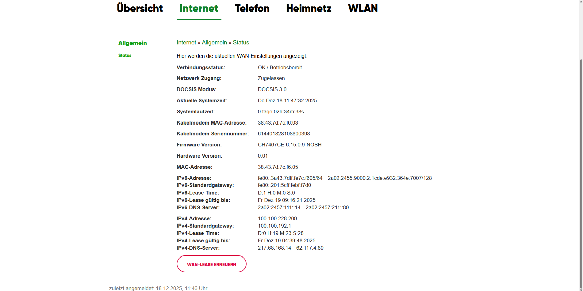

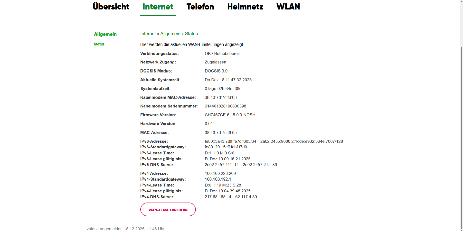

Ich habe jetzt mal die Login-Seite die auf dem Router steht eingegeben, von da aus kann man ja auch einiges einstellen, aber ich wüsste jetzt auch nicht was.

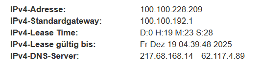

SamsungNotebook schrieb:
Die ersten drei Stellen: 92.2
Hmmmm ............
Eine öffentliche IPv4 Adresse hast Du nicht. Dein Provider nutzt CGNAT um dir IPv4 zu ermöglichen.
Es kann sein, das WEB.de bzw GMX.de die IP-Adresse die genutzt wird, blockiert. Klären können das nur die jeweiligen Anbieter.
CU
redjack
Das wuerde aber nicht erklaeren, dass es mal geht und mal nicht. @redjack1000
