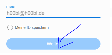

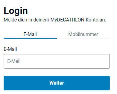

ich stoße im Web auf immer mehr Logins, bei denen zuerst nur der Benutzername eingegeben werden muss und erst nach einer Bestätigung kommt die Passwortabfrage. Scheint irgendwie ein neuer Trend zu sein, ich seh das immer häufiger und ehrlich gesagt nervt es mich weil ich im PW Manager quasi dopplt so oft klicken muss.
Besonders nervig ist der Samsung Login, der nichtmal direkt das anklicken des "Weiter" Buttons erlaubt, wenn die Emailadresse durch den Passwortmanager eingefügt wurde, weil der Button noch ausgegraut ist und dann durch zusätzliche Klicks erst noch aktiviert werden muss.
Warum programmiert man das so? Welche Vorteile hat das gegenüber 2 Feldern, die sofort sichbar sind?
Beispiele:
