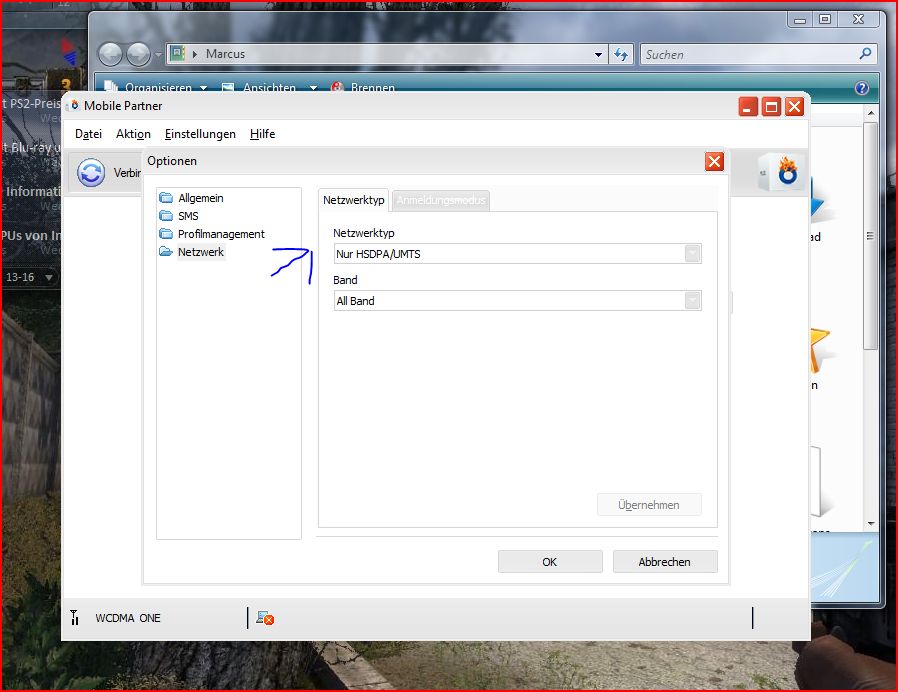

ich bin zwar aus österreich, gehe aber auch mit einer umts flatrate ins netz. im mobile partner kannst du probieren die einstellung zu ändern, dass das modem sich NUR ins umts einwählen darf. siehe screenshot. weil die software schaltet ab 2strichen umts empfang schon auf gprs um .... etwas schlecht gelöst, aber man kanns ja zwingen ;)

danke jimpanse doch das habe ich auch schonmal versucht , jedoch findet der manager dann kein netz mehr.
