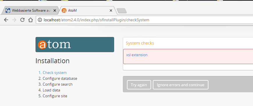

Ich möchte folgendes Programm auf meinem Webserver installieren. https://www.accesstomemory.org/en/
Es handelt sich um ein Programm, auf das man dann per Browser von überall zugreifen kann. Die Grundlagen konnte ich bis dahin schaffen. Ich habe auf dem Rechner Xampp installiert und bereits mit einer HTML-Datei erfolgreich getestet, ob ich von aussen darauf zugreifen kann. Die Basiscs, hoffe ich mal, sind da. Was mir jetzt fehlt ist eine Anleitung, wie ich dieses Programm auf meinem Webserver impentieren kann. Auf der Webseite selber habe ich keine Hilfe gefunden, die mir weiterhelfen könnte. Mir ist auch nicht klar, wonach ich suchen muss, um zu wissen, was ich machen muss.
Könntet ihr mir erklären, was ich machen muss respektive mir einen Weg weisen, wo ich Infos finden kann, wie es hinkriegen könnte.
Danke euch schon im Voraus dafür. Gruss,
speedyjoe
Hi,
Du hast also einen lokalen Webserver mit XAMPP. Fuer Windows?
Dann brauchst Du nichts weiter machen, wie das Archiv "atom-2.4.0.tar.gz" zu entpacken und den Ordner "atom-2.4.0" in das Wurzelverzeichnis des XAMPP zu kopieren.
Das waere bei einer Standardinstallation C:\xampp\htdocs\
Aufrufen kannst Du die Seite dann mit http://localhost/atom2.4.0
Ab da musst Du Dich durchackern.
BFF
Ja, ist Windows. Oh, so einfach wäre das gewesen. Ja, ab da werde ich mich einarbeiten müssen. Das wird vermutlich noch was zu tun geben, aber wird schon irgendwie schiefgehen, hoffe ich jedenfalls. Danke für die schnelle Antwort.
