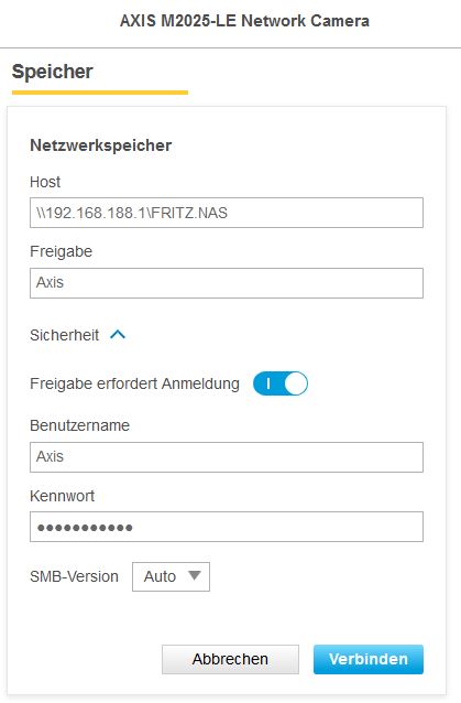

Nun versuche ich über die Einstellungen der Netzwerkkamera das NAS zu mounten.
Es klappt nicht.
Ich habe gelesen, es kann nicht klappen, weil das Fritz.NAS nicht eindeutig über die IP-Adresse zu finden ist und nur über IP-Adresse/Fritz.Nas zugegriffen werden kann.
Und das unterstützt die Kamera wohl nicht. Wie komme ich zum Ziel?

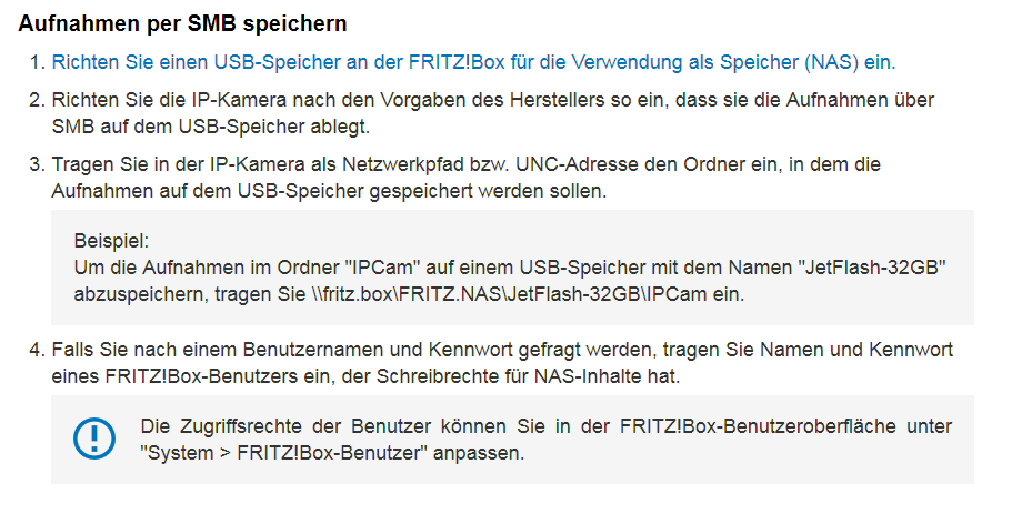

Nur damit das Ziel dahinter klar ist: Du möchtest Aufnahmen der Webcam auf einem USB-Gerät speichern, das per USB an die FRITZ!Box angeschlossen und als Netzwerkspeicher freigegeben ist, richtig?
AVM beschreibt die Eirnichtung so:
Probier es deshalb mal wie im Beispiel mit Angabe des USB-Geräts und des Freigabeordners.
Wenn es damit nicht klappt, probier’s mal mit FTP, das die Kamera laut Datenblatt auch unterstützt.

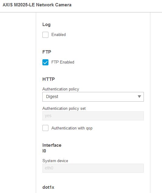

Ich finde keine Option, wo ich speziell FTP definieren kann. Es scheint über dieselbe Eingabemaske zu laufen.
OK, ich konnte nun in den erweiterten Einstellungen einen Haken für FTP setzen.
Es bleibt aber bei derselben Eingabemaske zur Speichereinbindung.
Ich habe eine interne SD-Karte für die Kamera gekauft. Der FTP-Haken schaltet frei, dass ich mit einem FTP-CLient auf die SD-Karte komme.

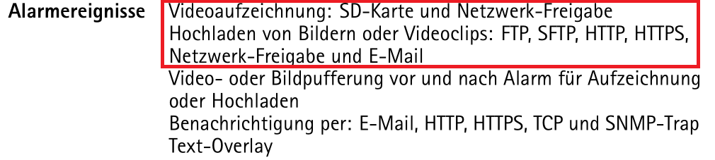

Hast du mit einem FTP-Server wie Filezilla probiert, ob die Kamera auf einen anderen FTP-Server schreiben kann? Steht immerhin im Datenblatt und die Eigenschaften darin müssen eingehalten werden.
Hast du den FTP-Upload mal mit dieser Anleitung probiert?
Das wird sie sicher können. Die Begründung, dass es mit der Fritz-Nas nicht funktioniert aus anderer Quelle.
.. das ist im Grunde genommen recht unspektakulär. Du trägst den SMB Server ein (Also die IP Deiner Nas) und den Freigegebenen Ordner.
Ich habe eien Benutzer Axis angelegt der dann mit Passwort auf das Verzeichnis zugreifen kann.
Um Ehrlich zu sein, ging es bei mir weniger um das Speichern auf der Qnap (obwohl ich Zuhause eine habe). Ich wollte auf der Netzwerkfreigabe der Fritzbox etwas ablegen.
Leider ist das nicht möglich, da ein USB Speicher auf der Fritz!Box immer im bzw. als Unterverzeichnis eines Freigabeordners eingehangen wird.
also zum Beispiel: \\Fritz.box\Fritz.NAS\USB-Stick
In der Axis kannst du aber nur den Server (Fritz.box) und eine Freigabe der untersten Ebene ansprechen (Fritz.NAS) ...

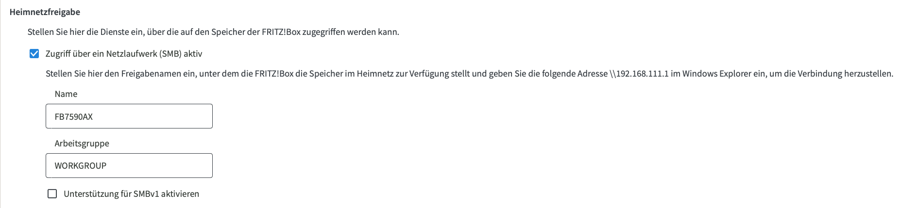

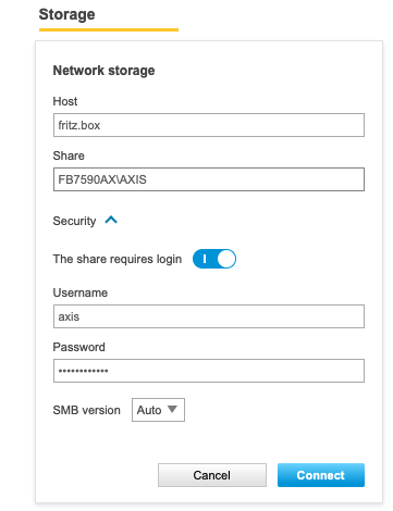

Hatte die gleiche Aufgabenstellung und habe es hinbekommen:
Auf der F!B musst überprüfen, wie dein Name für die Heimnetzwerkfreigabe lautet, den musst du dann im Share Textfeld verwenden.
"AXIS" habe ich meinen USB Stick benannt!
Dem "axis" User musste natürlich auch die Lese/Schreibrechte für die fritz.nas freigeben.
Die IP Cam hat automatisch einen Ordner angelegt und legt nun die Aufzeichnungen dort ab!
