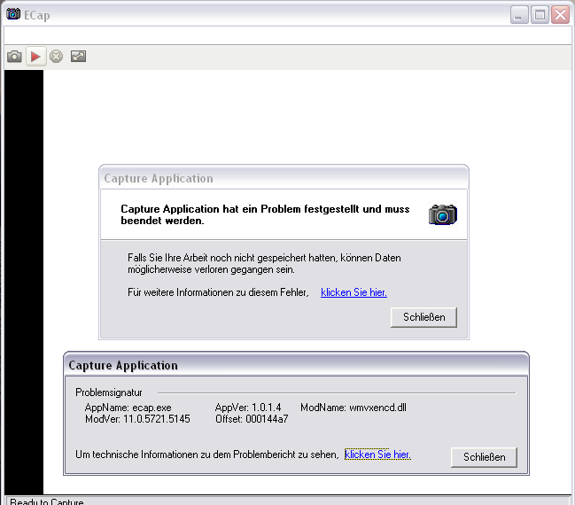

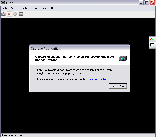

Bei Start von ECAP kommt eine Fehlermeldung, dass ein Fehler festgestellt wurde und ecap.exe beendet wird (siehe Anhang).

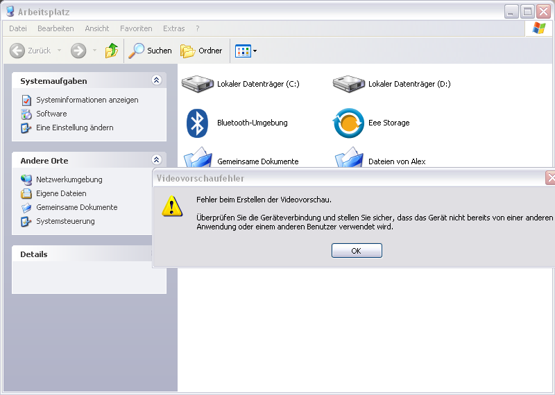

Auch der Windows Treiber im Arbeitsplatz meldet beim Anklicken des USB-Videogerätes: Fehler beim Erstellen einer Videovorschau.
