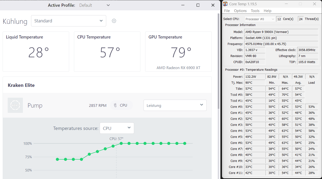

Wie sind denn die Temperaturen tatsächlich es gibt auch Leute die halten 105 Grad für vollkommen normal am besten mit Screenshot unter Last.
Aussagen wie wurde auch sehr warm und alles ist normal haben halt genau gar kein Informationsgehalt ich mein das muss man ja auch kontrolliert haben was ist dann also das problem konkrete zahlen zu nennen am besten mit Screenshot.
Nur mal so als Anregung.

Das waren nun Temperaturen nach ca. 45min spielen
