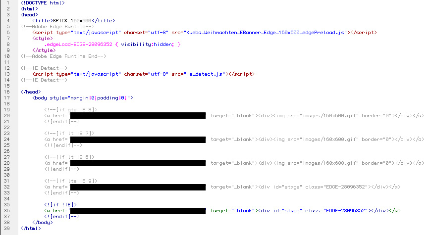

Ich habe eine Frage zu einer Abfrage in HTML.
Siehe angefügter Screenshot.
Ich habe einen HTML-5 Banner in Adobe Edge programmiert und gespeichert. Dieser Banner wird dann in einer HTML-Datei ausgegeben. Da aber dieser animierte Banner nicht auf jedem Browser läuft, soll anstelle dieses Banners dann das GIF angezeigt werden.
Momentan habe ich das Problem, dass der Banner im IE9 zwar angezeigt wird, jedoch der LInk nicht funktioniert.
Könnt Ihr mir weiterhelfen? Liegt´s am Programmcode?
Lieber Gruss und besten Dank

Also erstmal gibt es kein border=0 bei img mehr. Das macht man über CSS. Tut aber nicht wirklich was zur Sache :-)
Bei den img fehlt das abschließende /.
Der Grund das der Link nicht funktioniert dürfte an der Einbettung eines Divs in einem A-Tag liegen. Das ist nach Standard nicht erlaubt und führt im Explorer häufiger zu Problemen.
Am besten man erstellt sich ein spacer.gif (1x1px transparente Grafik).
Und baut es wie folgt auf:
Code:
<div class="blub"><a href="blub"><img src="images/spacer.gif" alt="" /></a></div>
Alternativ kann man statt dem Div im A auch ein Span nehmen und es auf display:inline-block machen.

Hallo WhiteShark
Vielen Dank für Deine Ausführungen. Der Code hat soweit funktioniert, jedoch habe ich nun bei folgendem Code das Problem, dass der IE9 beide Banner - HTML5 und GIF-Banner - anzeigt. Woran liegt das?

Moin,
die Browserweichen sind nicht ganz korrekt.
Bei 20. Fragst du ab ob "gte IE8", also alles was größer/gleich IE8 ist und damit auch IE9 (und auch IE10).
Einfach das gte gegen lte ersetzen und (niedriger oder gleich) und du kannst dir auch 25. und 26. sparen.
würde dann so aussehen:
Code:
       <!--[if lte IE 8]>
        <a href='LINK' target="_blank"><div><img src="images/160x600.gif" border="0"></div></a>
        <![endif]-->
        <!--[if gte IE 9]>
        <a href='LINK' target="_blank"><span id="stage" class="EDGE-28096352" style="display:inline-block;zoom:1;></span></a>
        <![endif]-->
        <![if !IE]>
        <a href='LINK' target="_blank"><div id="stage" class="EDGE-28096352"></div></a>
        <![endif]-->
