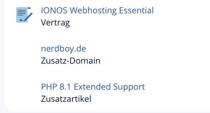

Ich besitze eine Wordpress Seite im Hosting von 1&1. Auch habe ich PHP Extended gebucht (war mal für paar Monate umsonst).
Nun meine Frage: Brauche ich „PHP Extended“? Oder kann ich das kündigen?

Nutzt deine SW eine PHP-Version gleich oder älter 8.1: Ja, du brauchst den Support. Bei 8.2 würde ich ihn auch aktiv lassen. Mit 8.3 und 8.5 kannst du die Option abbestellen.
WP ist meines Wissens 8.3-kompatibel. Die 8.5-Kompatibilität ist Beta. Bei Plugins kann das zum Teil abweichen.

Wenn du eine aktuelle wordpress Website betreibst, solltest Du mit php 8.5 keine Probleme haben. Umstellen der php Version geht im laufenden Betrieb bei wordpress immer ohne Datenverlust. Der extended Support bezieht sich meist auf sehr alte Webseiten die noch auf php 7.4 und darunter angewiesen sind. Also weg damit, kostet nur unnötig Geld.
Tatsächlich wird der auch für PHP 8.1 bei Ionos fällig.
Also wenn die Seite damit läuft dann natürlich nicht kündigen, auch in anbetracht der PHP Thematik.
Sinnvoll wäre natürlich das entsprechend auf eine neuere Version umzustellen, dann kannst du dir die 8 Euro im Monat sparen und es kündigen.
So was wie "extended" brauchst du für WordPress nicht. Die werden bei Ionos ja hoffentlich aktuelle php-Versionen verteilen. Falls nicht, weg da.
@.one bei fast allen one click hostern muss man das Upgrade aber schon einmal von Hand starten
Also das ist was ich im Vertrag habe. Die Frage ist ob es nötig ist mit „PHP 8.1 Extended Support“?
