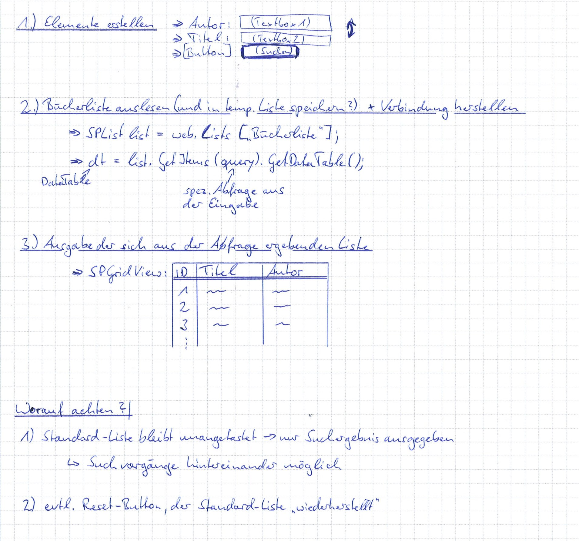

Hier mal ein Konzept, was ich kurzerhand mal aufs Blatt geschmiert hab :D
Das ist so das ungefähre Konzept, was mir vom Ablauf her in den Sinn kommt. Was haltet ihr davon?

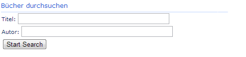

Naja egal, jedenfalls meine aktuelle Frage, habe erstmal die Form per Code erstellt, siehe Anhang.
Gibt es einen Befehl im Code, dass man die Einzüge der Textfelder gleich ausrichten kann? Sprich, dass beide Textfelder "like a Windows Form" bündig übereinander stehen?
Habe zumindest nix dazu gefunden in den Methoden :heul: ^^
LG
P.S.: normales Webpart, kein visuelles
