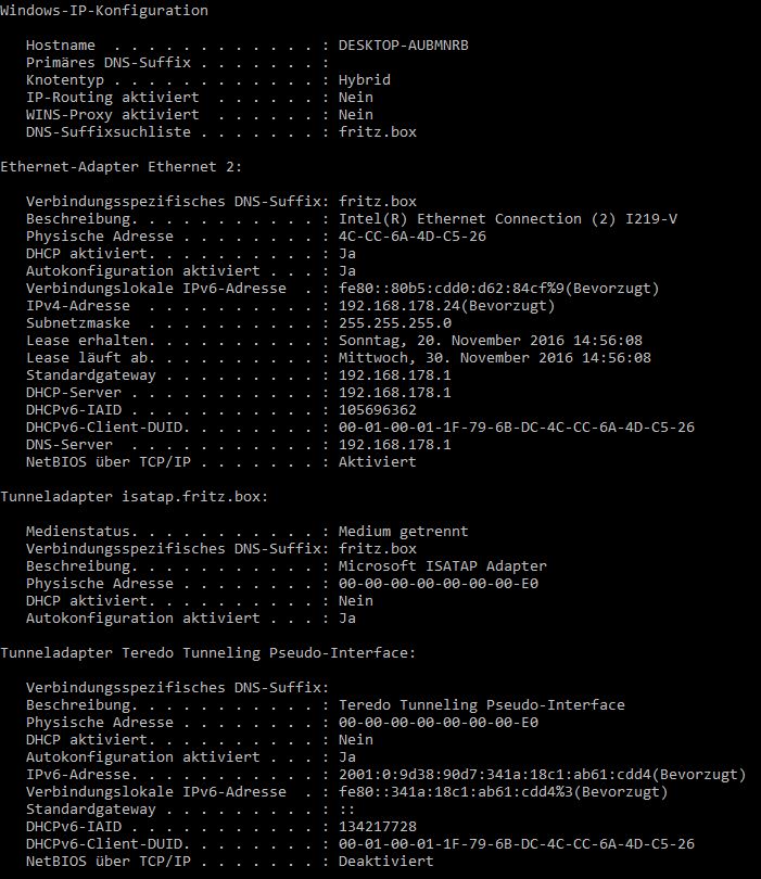

Gib mal bitte ipconfig /all ein (in cmd.exe, zu finden über Windows Zubehör oder cmd.exe ins Suchfenster eintippen). Und wenn du auf keine Webseite mehr kommst, dann ebenfalls mal ipconfig /all eingeben und die Screenshots hier posten.

Ich hab mal mein ipconfig /all angehängt. Dies sind die Werte während alles ordnungsgemäß funktioniert. Sobald der Fehler wieder auftritt, werde ich die entsprechende ipconfig /all Auflistung nachreichen.

Hier ein vorher-nachher Screenshot. Links ist wenn es geht, rechts wenn nicht:
Ich frag mich was dieser "Tunneladapter Teredo" sein soll?!
