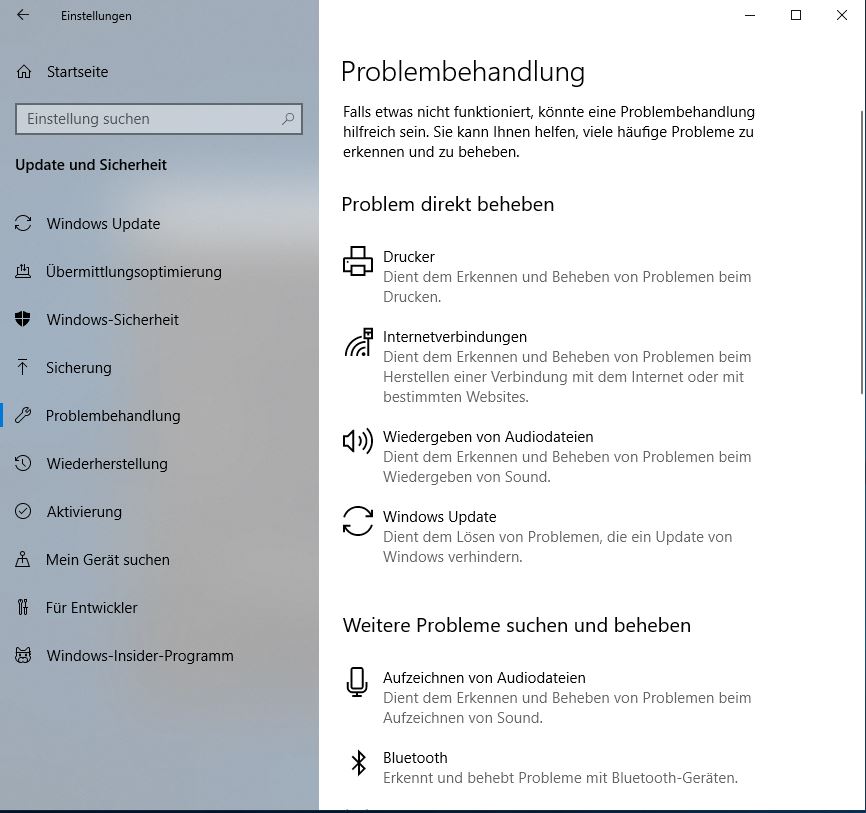

Dann lass doch die Problembehandlung rennen.
