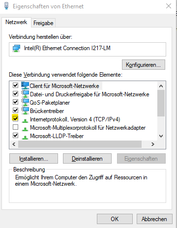

Hi,
IPv4 ist am LAN Adapter auch aktiviert und steht auf "IP-Adresse automatisch beziehen"?
Selbstverständlich :)
Steht auf IP-Adresse automatisch beziehen ... wie es sein soll. Dier andere Variante hatte nicht funktioniert.
