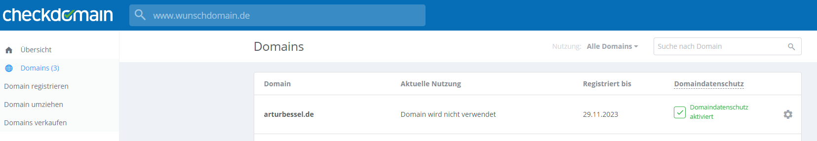

Die Domain (arturbessel.de) wurde bereits durch mich bei checkdomain registriert :

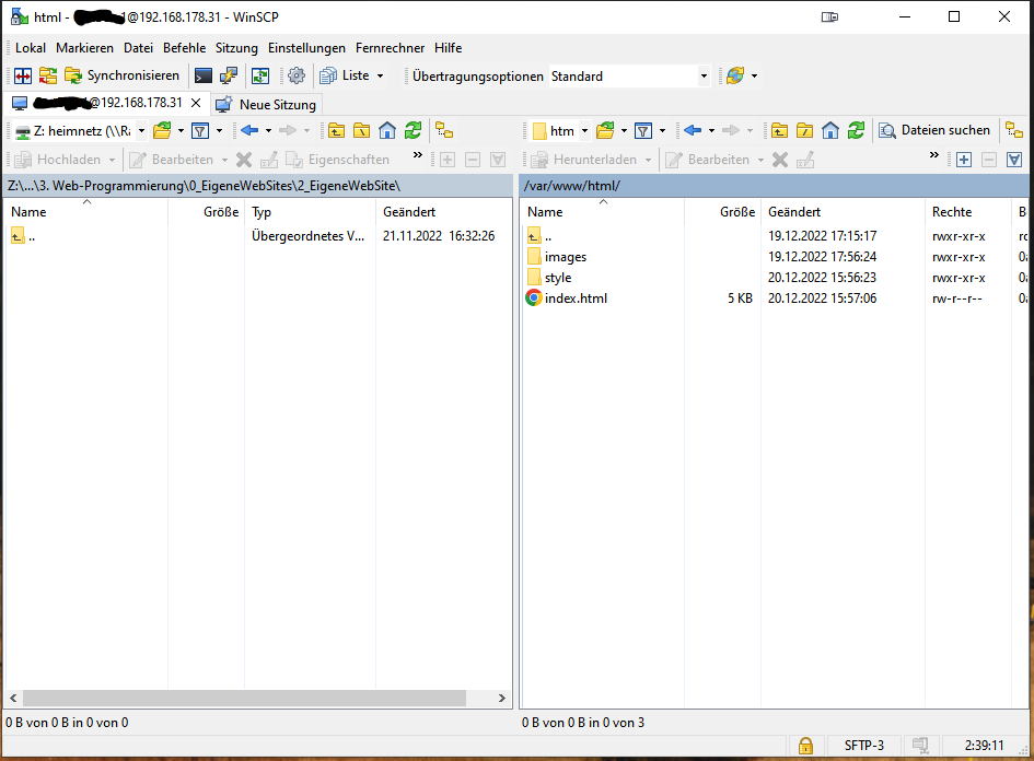

Als Server verwende ich einen RaspberryPi4, mit 4GB RAM. Die Software-Pakete Apache2, PHP7 und MySQL/MariaDB ist bereits installiert (über das Terminalfenster mit sudo -apt get Befehlen durchgeführt). Die HTML/CSS-Dateien liegen auf dem RaspberryPi im entsprechenden Verzeichnis, sodass die apache2-Software darauf zugreifen kann (und nicht die Standart-apache-html Seite gezeigt wird):

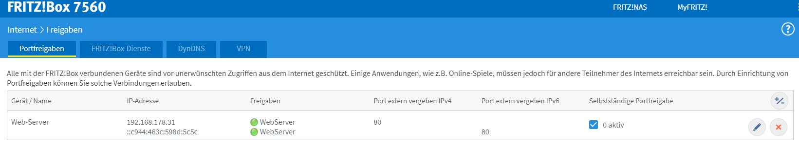

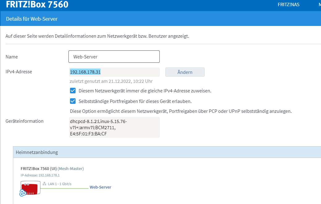

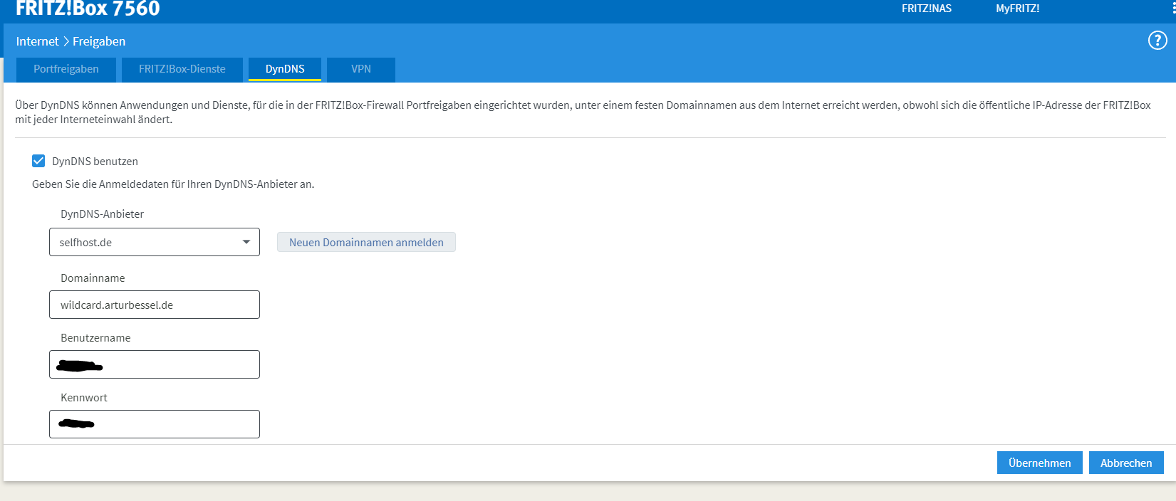

Die Einstellungen der FritzBox sind wie folgt:

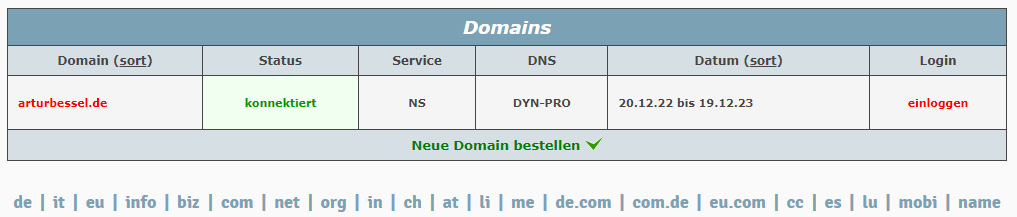

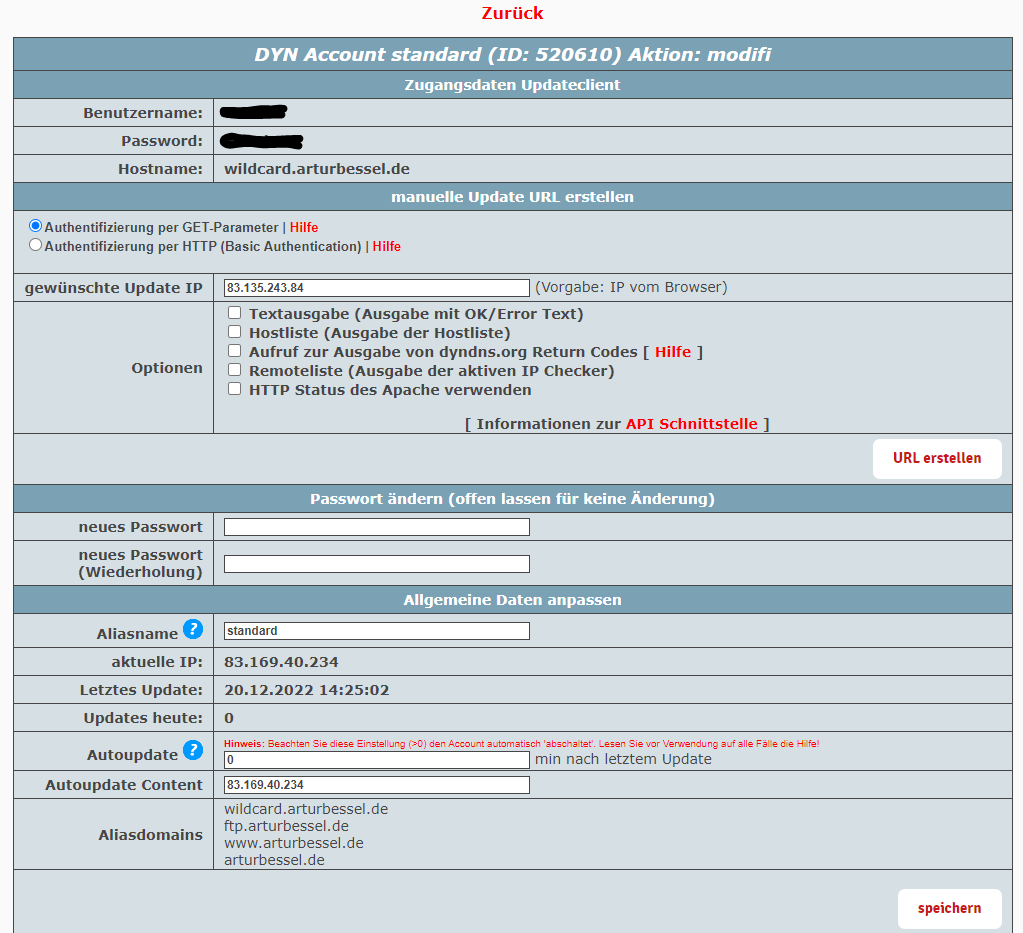

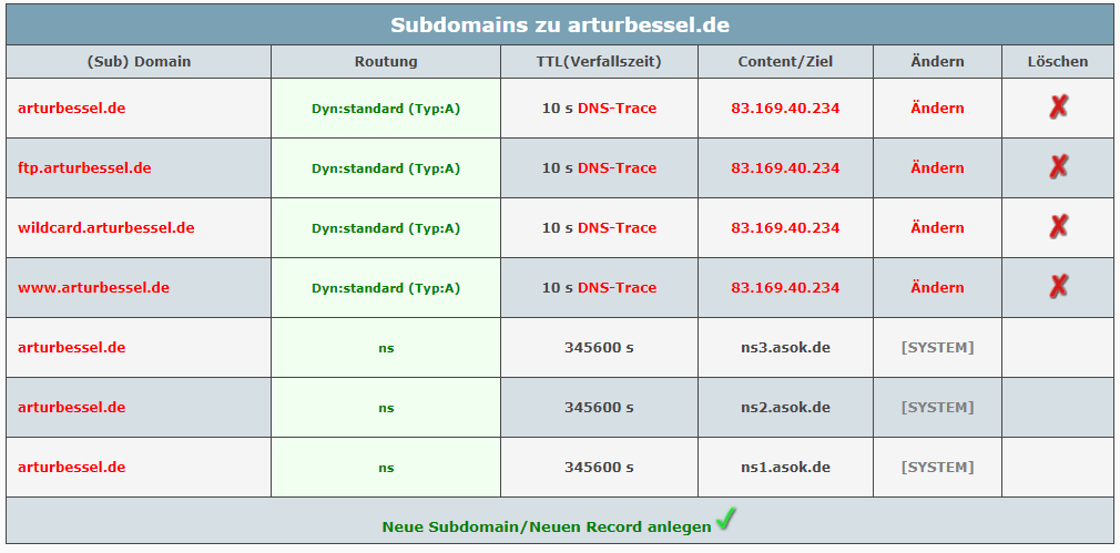

Die dynDNS habe ich über den Anbieter selfhost.de eingerichtet. Dies sieht wie folgt aus:

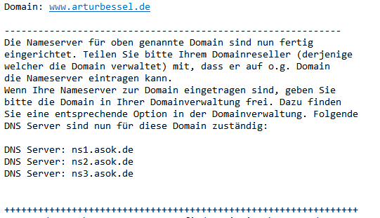

Weiter hat mir der Anbieter selfhost.de folgendes zu den Nameservern per Email mitgeteilt:

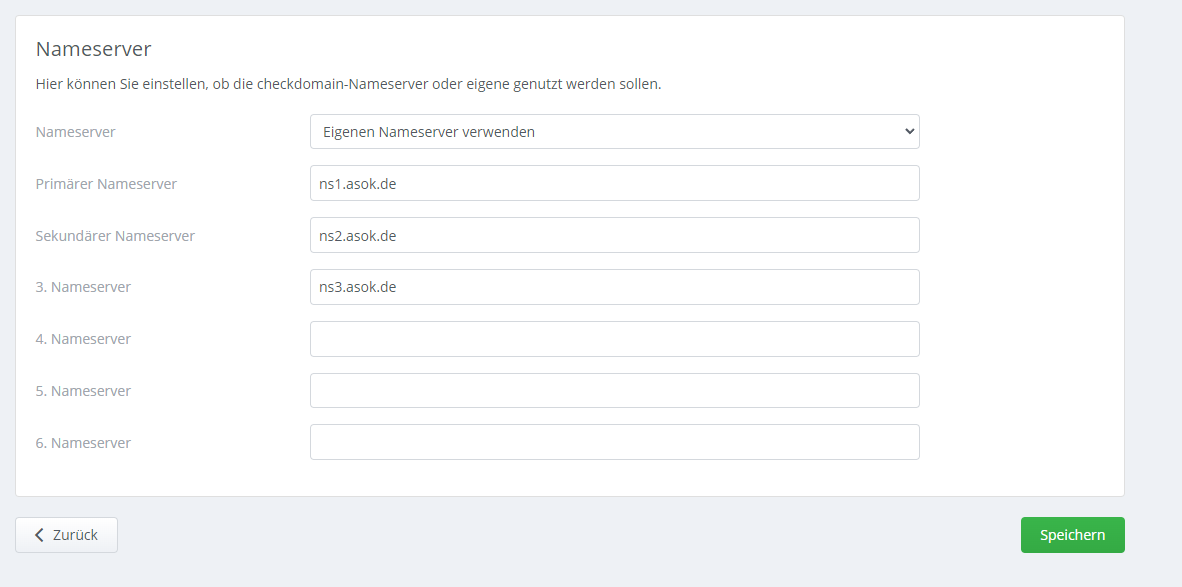

Entsprechend habe ich diese Nameserver bei checkdomain eintragen lassen:

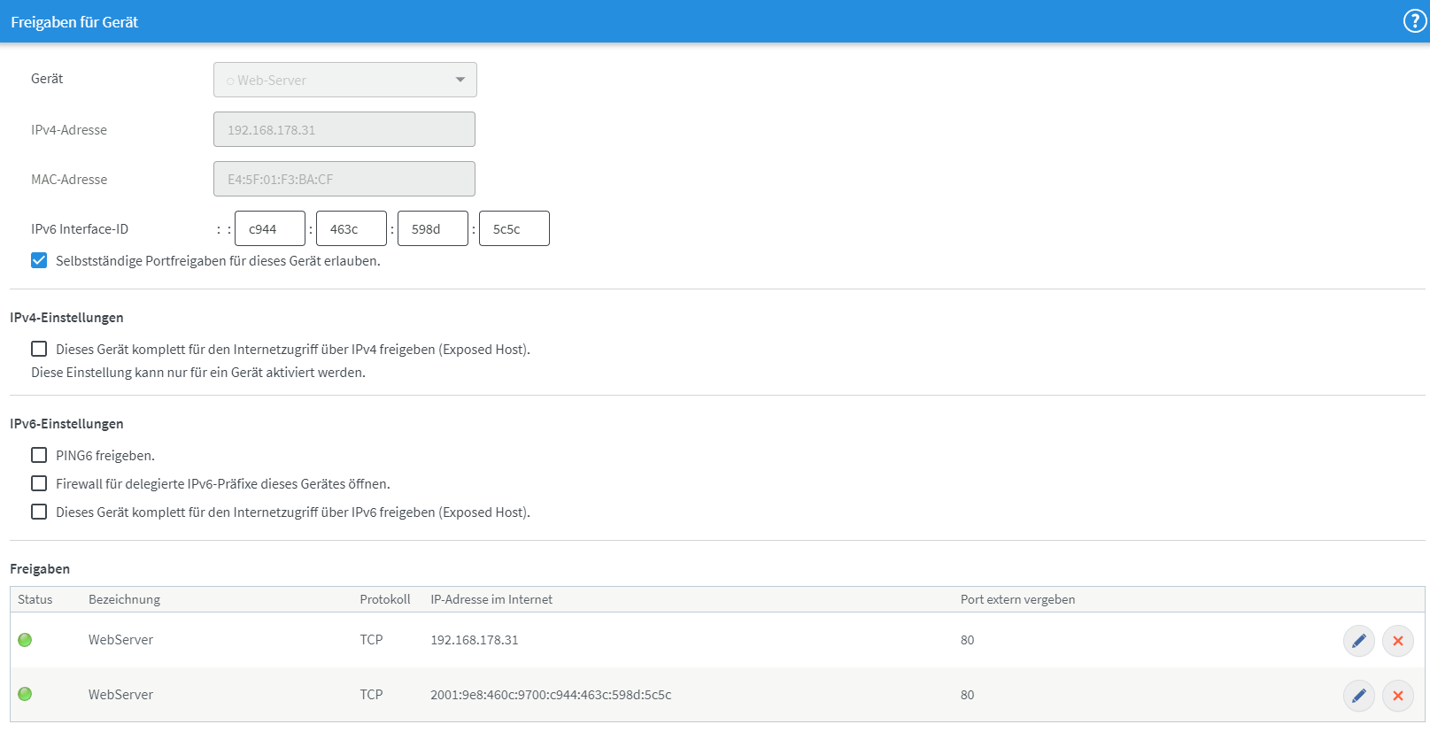

Zuletzt habe ich bei den Freigaben-Einstellungen der FritzBox die dynDNS Einstellungen wie folgt geändert:

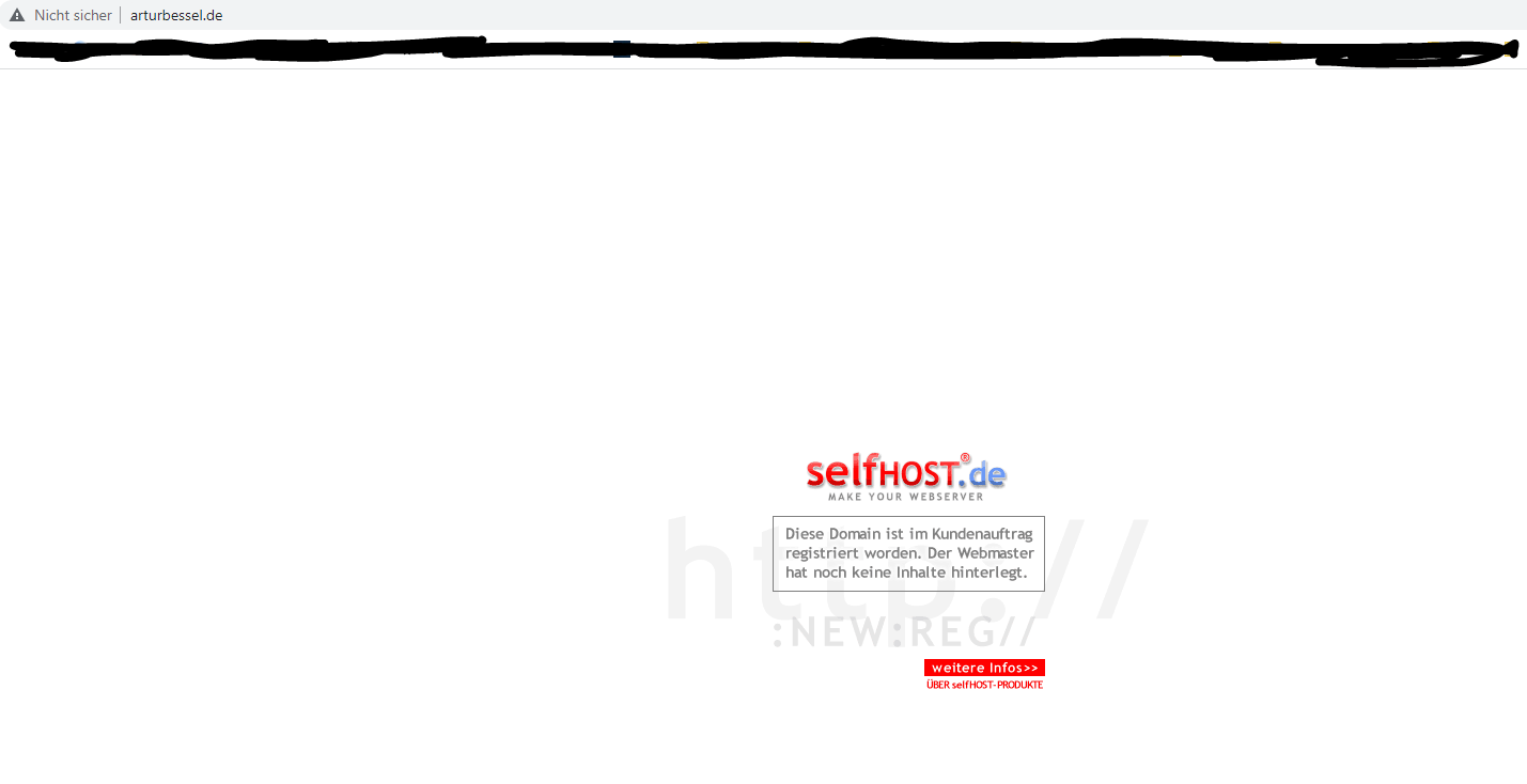

Wenn ich nun die Domain www.arturbessel.de im Browser aufrufe, gelange ich nur auf die Dummy-Seite von selfhost.de:

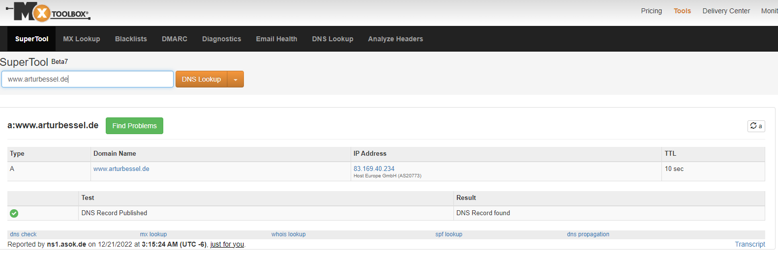

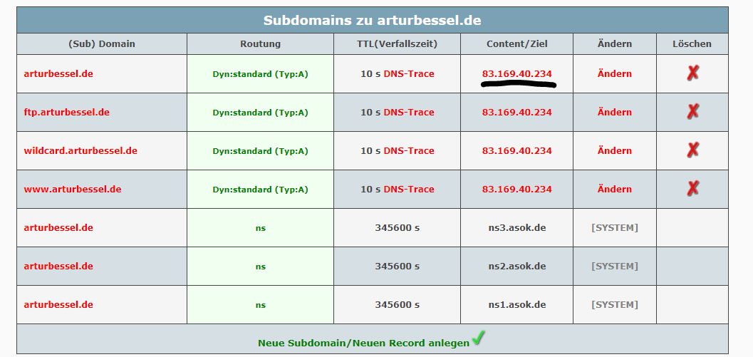

Das DNSLookup Tool zeigt folgende IP an:

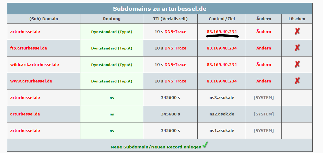

Das ist die IP, die bei selfhost.de und gewünschte update-IP eingetragen ist (Bild 8). Ich verstehe leider nicht, was Sie mit "(...) richtiger IP (...)" meinen?
Grüße.
das ist wohl nicht die IP deiner Fritzbox, welche dort eigentlich rein gehört. folglich updated die FB nicht ihre IP
bis jetzt hat die fritzbox auch nur wildcard.arthur... und updated nicht www.arthur... oder steckt hinter wildcard automatisch die magie dass das für alle gilt?

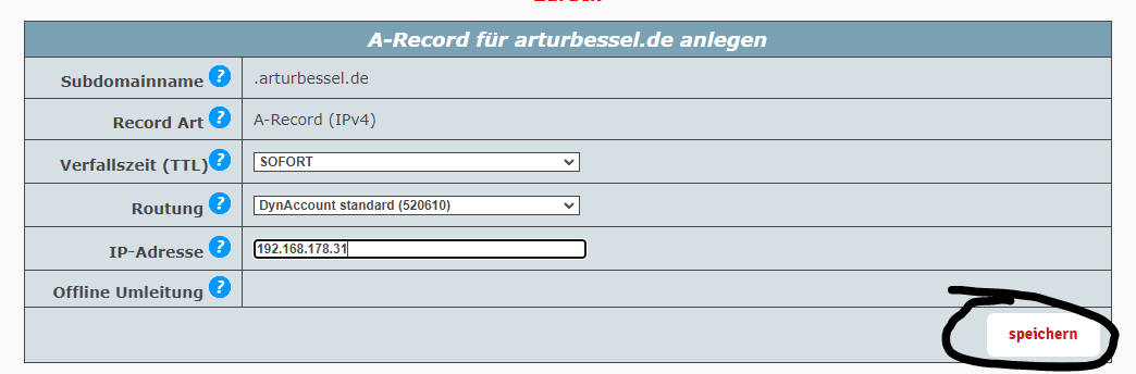

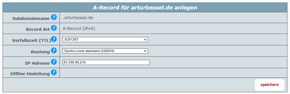

Ich probierte bereits folgenden Ansatz:
1. Beim dynDNS Anbieter (selfhost) die Content/Ziel IP zu ändern:
und dort entsprechend die intern vergebene IP meines Servers einzutragen:
Allerdings wird nach einem Klick auf Speichern eine Änderung nicht sichtbar:
Dazu habe ich 2 Fragen:
1. Ist dies überhaupt die korrekte IP-Adresse, die ich eintragen kann/soll?
2. Liegt das nicht-mögliche-speichern / das Problem evtl. am dynDNS Anbieter?
Vielen Dank für die Antworten!
Also die 192.168.178.31 hat im A-Record nichts zu suchen. Das ist eine interne IP von dir. Du musst auf deine externe IPv4 weiterleiten.
Aber nochmal: Wieso willst du dir das antun, auch unter Berücksichtigung aller Sicherheitsrisiken, die hier bereits in einigen Beiträgen erörtert wurden? Miete dir einen günstigen Webspace und habe weniger Sorgen, sowohl bei der Einrichtung als auch beim sicheren Betrieb außerhalb deines privaten Heimnetzes....

Du trägst da die völlig falsche IP Adresse ein .... das ist die INTERNE IP von deinem Server IM Netzwerk. Du brauchst die EXTERNE welche die Fritez leider seit ner gewissen zeit nicht mehr anzeigt ... geh einfach über : https://www.wieistmeineip.de/
DAS ist die IP auf die du Routen musst !
und sorge dafür das der Server auch wirklich Wasserdicht abgesichert ist über Firewall etc. Am besten das er SELBST nix im Netzwerk machen und sehen !

Diesen Punkt verstehe ich noch nicht ganz. Die FritzBox ändert doch periodisch ihre IP, wenn ich nun beim dynDNS-Anbieter die aktuelle IP eintrage (die unter wieistmeineip.de sichtbar ist), verfällt diese nicht?
Indizien: Er hat einen Public ipv4 Eintrag, der mittlerweile veraltet ist und u.a. deshalb nicht geht. Aber irgendwoher wird der kommen. Vermutlich bei der erst Registrierung bei Selfhost.de, siehe Screenshot: Letztes Update 20.12 mit Public IP.
Die 7560 ist keine Cable FB, was die Wahrscheinlichkeit für CGNAT auch noch mal deutlich senkt.
ja da können wir nur raten. aber Fakt ist, dass es die falsche IP ist oder die IP-Datenbank veraltet ist, denn eine Host Europe IP gehört hier definitiv nicht bei selfhost hinterlegt.
inetnum: 83.169.40.0 - 83.169.47.255
remarks: INFRA-AW
netname: DE-HE-LVPS-NET
descr: Host Europe GmbH
aber es bleibt halt so, dass wir ohne konkrete Infos weiter im Trüben fischen müssen.
PS: guter Punkt bzgl der 7560, ist mir nicht aufgefallen. Aber es spielen bei weitem nicht nur Kabelanbieter mit CGNAT rum. :)
