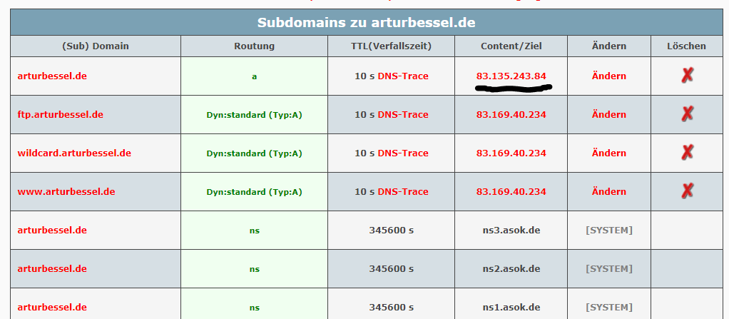

1. Bei selfhost den A-Record für die Domain arturbessel.de anpassen:

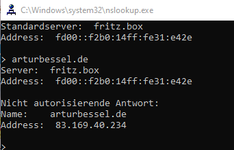

2. Allerdings sehe ich nach einer Abfrage immer noch eine Andere IP, auf die die Domain verweist:
Unter der Domian ist immer noch die Dummy-Seite von selfhost.de sichtbar.

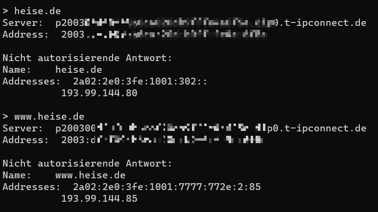

Was ichmeine @Der Lord ?
Das eine abfrage auf xyz.de IMMER eine abfrage auf www.xyz.de ergibt und eben NICHT "nur" xyz.de wie es der TE glaubt.
Das ganze ist eine Adresse die immer aus 3 Blöcken besteht . 1. Level -> Länderkennung 2. Level -> Domain 3. Level -Subdomain (wenn nicht vorhanden = WWW)

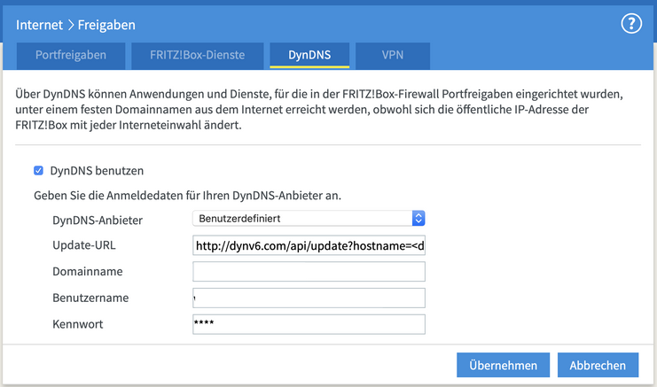

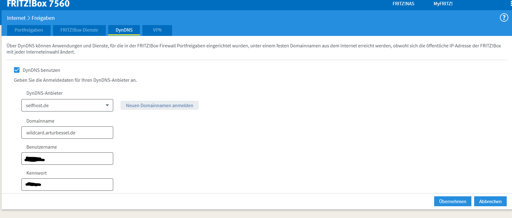

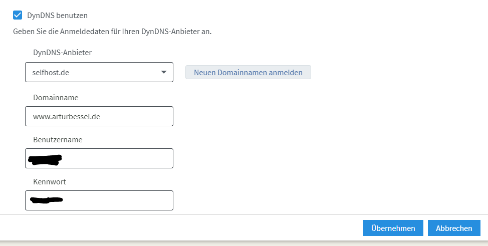

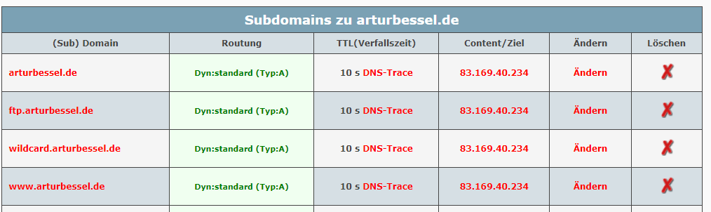

Okay, danke, dass hatte ich übersehen (A-Record nur für FESTE IPv4), habe die Einstellungen bei selfhost.de wieder rückgängig gemacht:

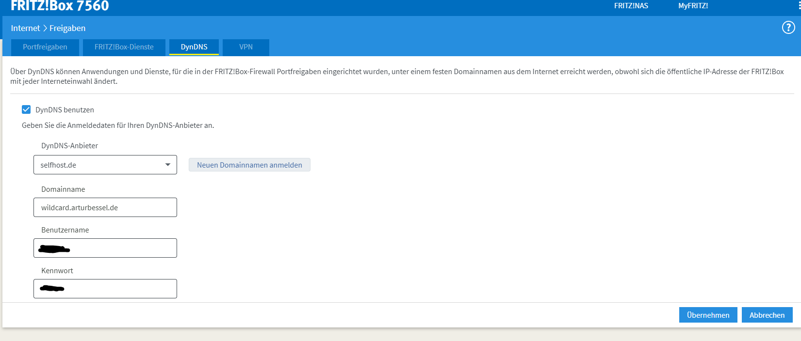

Das mit dem avm-Service zur IP Aktualisierung verstehe ich noch nicht:
Zu dem Tipp:
"Dann müsste man nur noch via CNAME-Record die Domain www.blabla.de auf die kryptische myfritz-Domain legen. Ist kein Hexenwerk."
habe ich noch folgende Frage:
Wo lege ich via CNAME-Record meine Domain auf die kryptische myfritz-Domain? Bei selfhost oder beim avm-Service?
Und wie verhalten sich dazu die dynDNS Einstellungen?
Für mich sah es bisher so aus, dass die FritzBox mit den dort eingetragenen Zugangsdaten (Benutzername + Passwort) mit dem dynDNS Anbieter kommuniziert und darüber die sich ändernde IP-Adresse meiner FB mitgeteilt wird.
Ich verstehe das Verhältnis zwischen dem avm-Service und den dynDNS Einstellungen in der Fritz-Box nicht recht.

Na er hat doch sowohl für die Domain selbst als auch für die Subdomain www einen A-Record hinterlegt. Heißt dass hier, egal ob mit oder ohne www die Abfrage entsprechend beantwortet werden kann - sofern es überhaupt die richtige IP ist, was ich ja immer noch bezweifle.
Aber technisch gesehen fängt er eben beides ab, mit und ohne www.
Darüber hinaus gibt es noch die Möglichkeit einen Wildcard für alle Subdomains (*.example.com) zu hinterlegen, aber dieser greift auch nur für (nicht existierende) Subdomains und macht den Record für die Domain selbst nicht überflüssig.
Guck dir seinen Screenshot nochmal an ... er HAT eine FTP.xxx eine WWW.xxx und AUCh eine Wildcard.xxx angelegt zusätzlich zu der OHNE 3. Level. Und NUR die 3. Level hat er auf nem A-Record, die anderen 3 laufen auf Dyn mit der IP die er auch raus kriegt bei seinen abfragen.

Wird so eh nix. Das sollte *.xxx.end sein und nicht ausgeschrieben.
