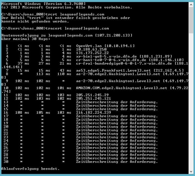

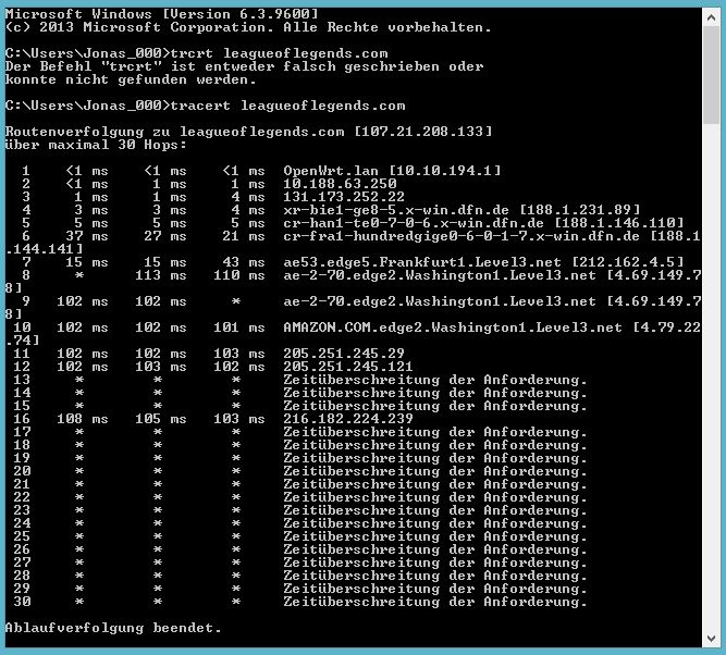

mach ein traceroute auf die Webseite.
Kann damit leider nicht soviel anfangen.
Nee das liegt nicht an Deiner Buchse.
Du kommst ja raus - erst nach dem Amazon-Gateway/Node kommts ja zu Zeitüberschreitungen.
Hab grad auch mal n tracert gemacht - gleiches Ergebnis wie bei Dir.
Warums mit WLAN klappt is mir allerdings nicht ersichtlich - ausser er routet zufällig über andere Knoten.
Naja, prinzipiell muss eine Zeitüberschreitung im trace nix heißen. Wenn der Hop tatsächlich off wäre, würde danach ja nix mehr kommen ;)

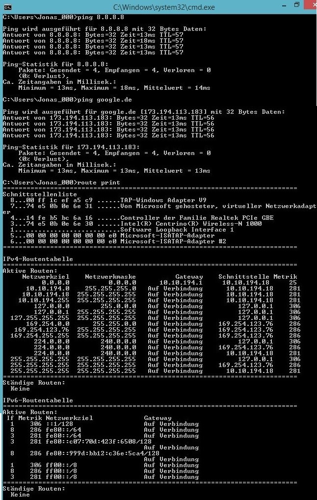

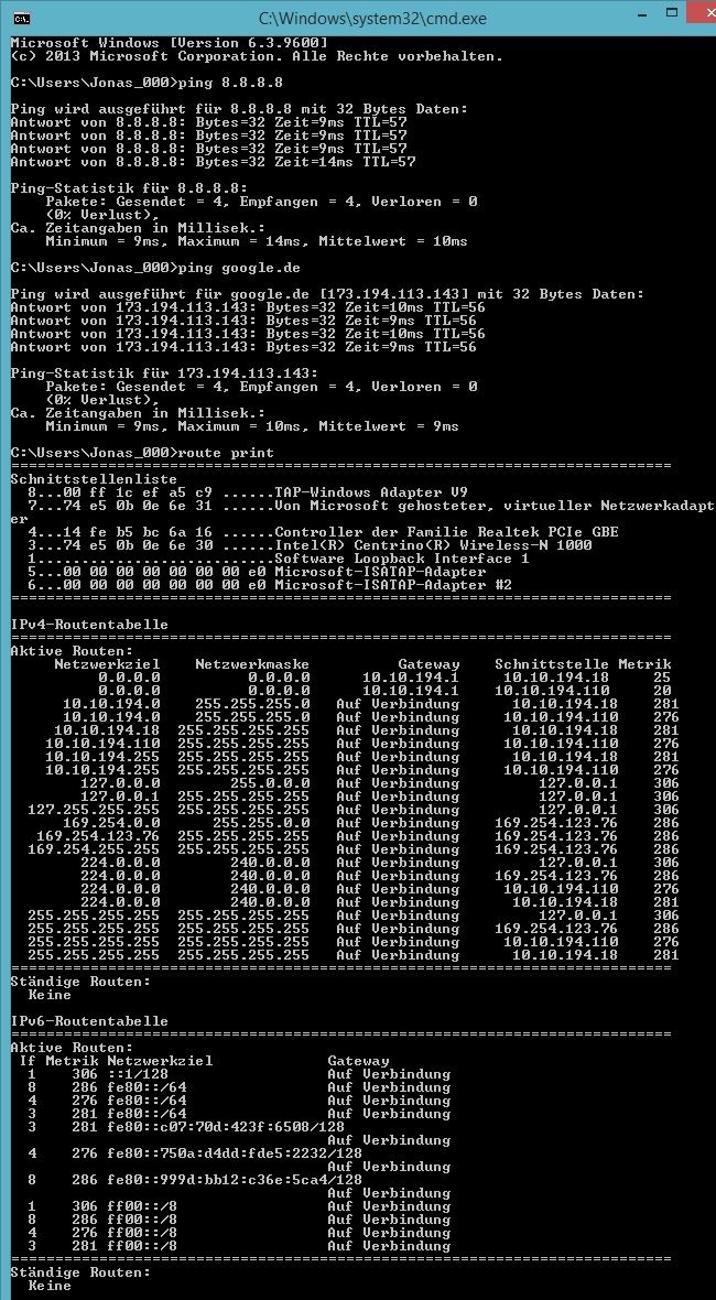

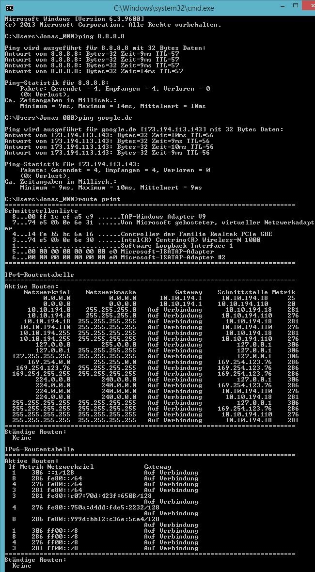

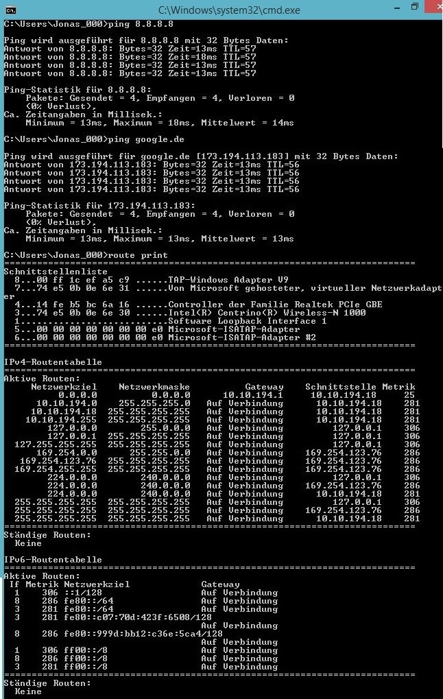

Mach mal bitte folgendes:
ping deine.router.ip
ping 8.8.8.8
ping google.de
route print
Jeweils einmal mit LAN, einmal mit WLAN.
Also wenn ich mich per LAN verbinde, benutze ich den Router nicht, also direkt an die Buchse. Auch kann ich den Router über 192.168.0(1).1 nicht erreichen.
Was noch merkwürdig ist, ist, dass ich, wenn ich mich bereits per WLAN eingeloggt habe auf LAN umstellen kann und ich bleibe verbunden.
Per LAN
Per WLAN

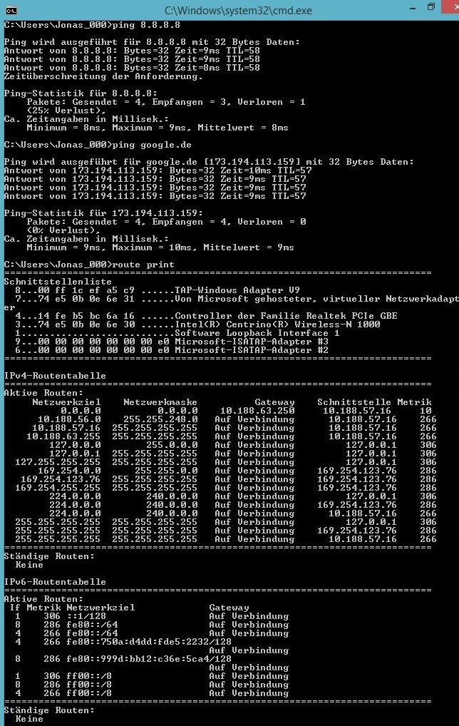

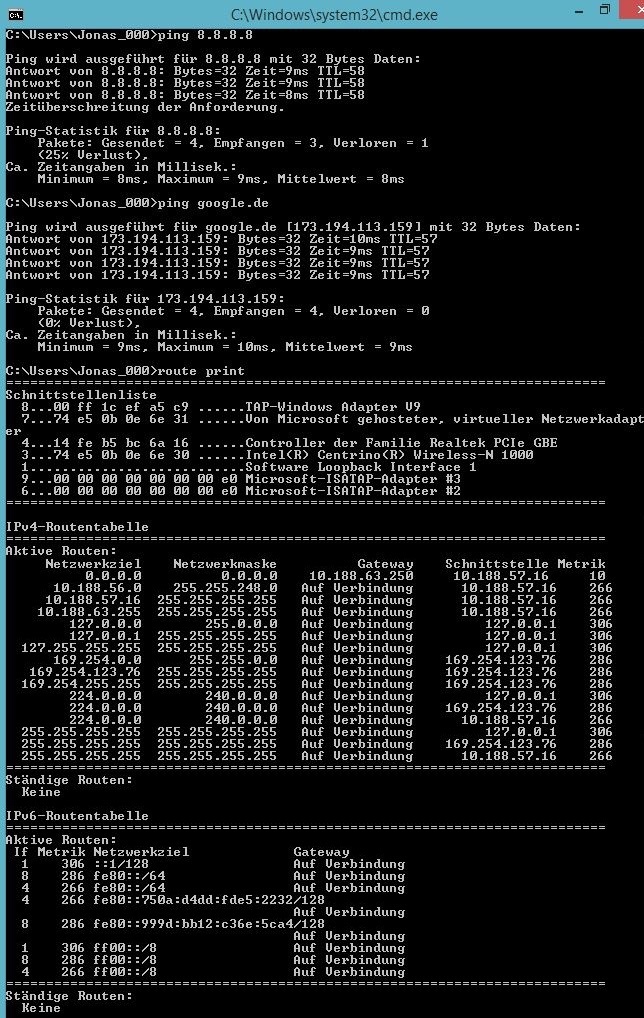

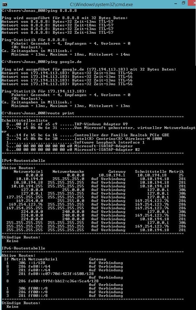

Hä? Nu wirds komisch.. Wenn du via LAN am Router hängst, geht's nicht? Dann mach obige Tests bitte nochmal vergleichend LAN-Router-WWW und WLAN-Router-WWW sonst reden wir nur aneinander vorbei.
Ne, LAN funktioniert weder direkt ohne Router noch mit Router.
LAN über Router
WLAN über selben Router
LAN ohne Router

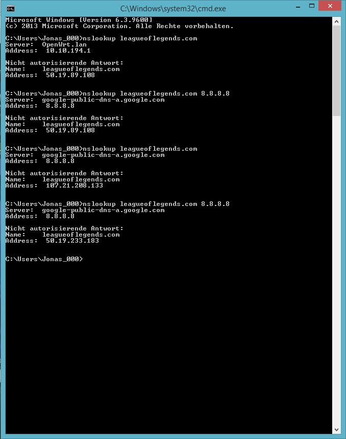

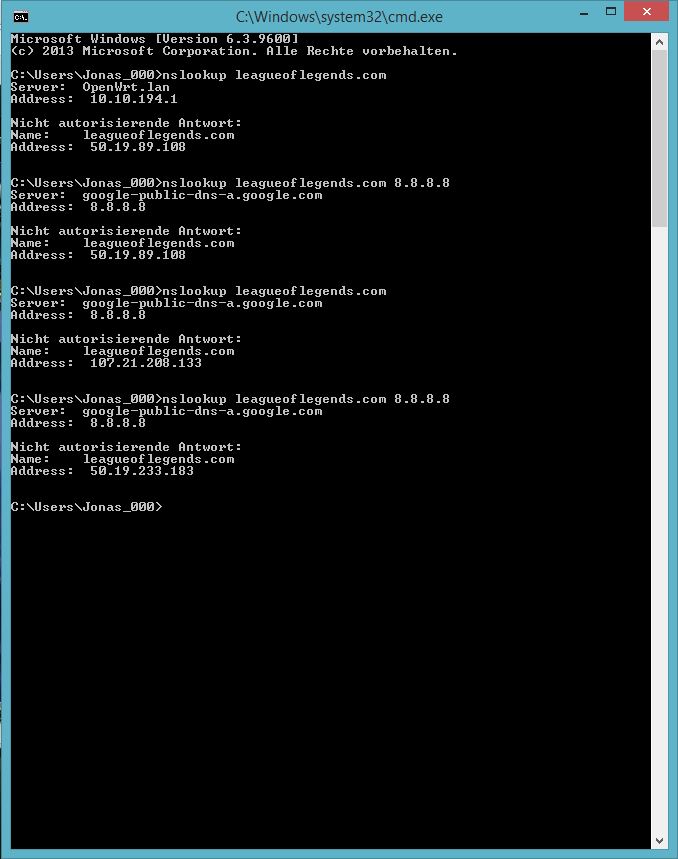

ok, und nu noch zum Test
nslookup die.web.site.die.nicht.geht
bzw.
nslookup die.selbe.web.site 8.8.8.8
Hintergrund: Ich vermute, dass in der WLAN-Verbindung evtl. ein anderer DNS hinterlegt ist und somit eine andere Ziel-IP vorliegt. Ansonsten wäre höchstens ein Block der Firewall für den LAN-Port denkbar - oder ich stehe auf dem Schlauch..
1&1 Festnetz
Die oberen beiden sind via LAN und Router, die unteren via WLAN und Router.
Interessant.. Wenn ich das richtig deute, dann ist bei der WLAN-Verbindung 8.8.8.8 als DNS eingestellt, während bei LAN der Router als DNS fungiert. Das müsstest du sehen können, wenn du zB ipconfig /all eingibst. Das heißt nun über die LAN-Verbindung, die 50.19.89.108 als IP ausspuckt, kannst du leageoflegends.com nicht pingen, aber via WLAN bzw. 107.21.208.133 bzw. 50.19.233.183 schon?
Stell spaßeshalber mal den DNS bei der LAN-Verbindung auf denselben Wert, den du bei ipconfig /all bei der WLAN-Verbindung siehst. Dann klappts vielleicht.
Tatsächlich, habe den DNS der LAN-Verbindung auch auf 8.8.8.8 gestellt, wie bei der WLAN Verbindung und es funktioniert.
