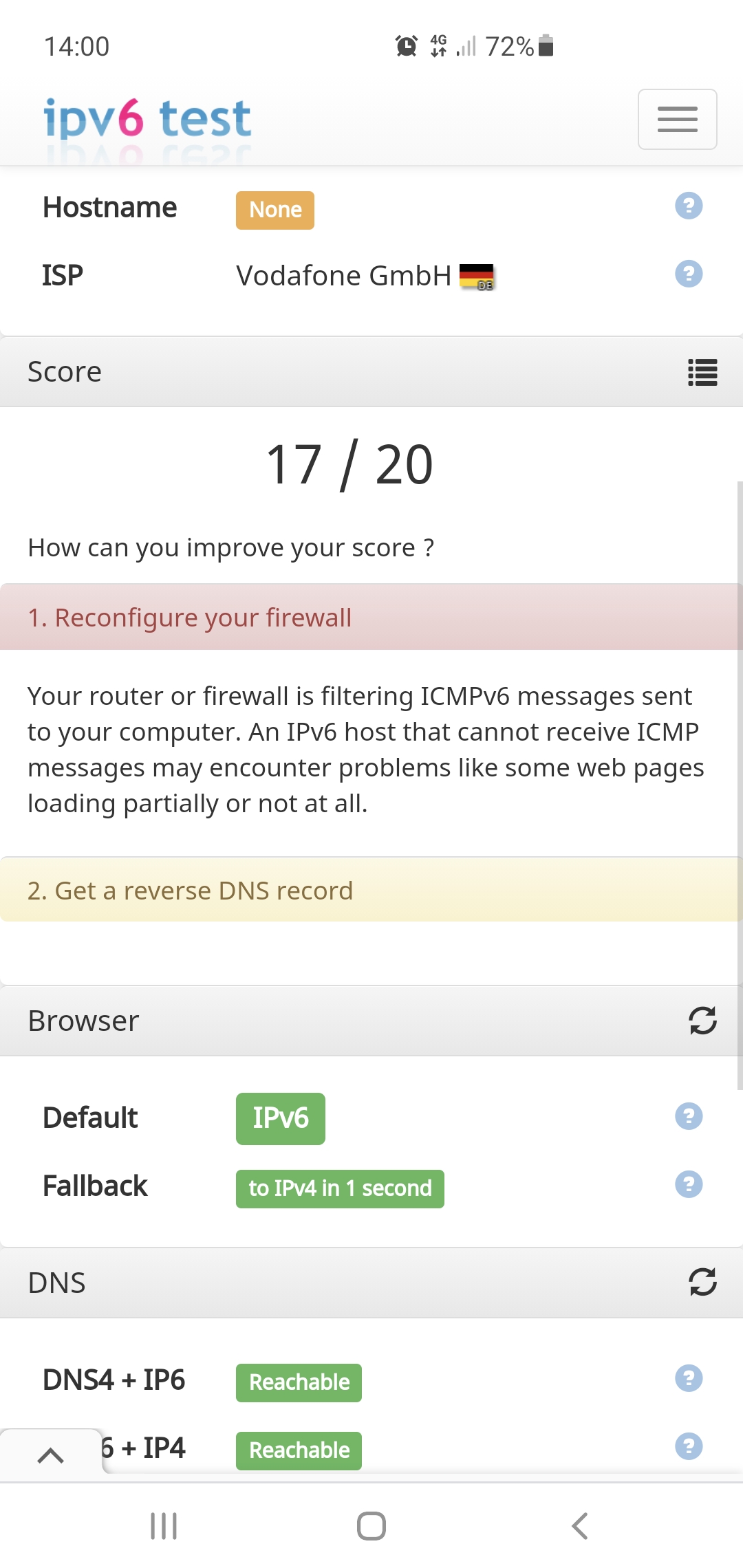

Edit
Siehe Anhang

dokom21-webagent.de wird zwar über DNS zu IPv4 und v6 aufgelöst, der Server antwortet unter v4 aber nicht, auf v6 jedoch schon.
Prinzipiell wäre das für den Anbieter zu beheben, die sollten schon dafür sorgen das ihre DNS Einträge auf funktionierende Server zeigen. Sowohl bei v4 als auch v6, naja und es spricht nicht für den Anbieter. Sowas sollte einem brauchbarem Monitoring auffallen, wenn die eigenen Kisten extern nicht mehr erreichbar sind -.-
Das es im Mobilnetz von Vodafone mit IPv6 immer noch hakt ist dann noch eine andere Geschichte... Ich bin mir nochtmal sicher, dass V. mittlerweile die APN Settings für v4/v6 automatisch setzt oder ob das immer noch von Hand erfolgen muss.

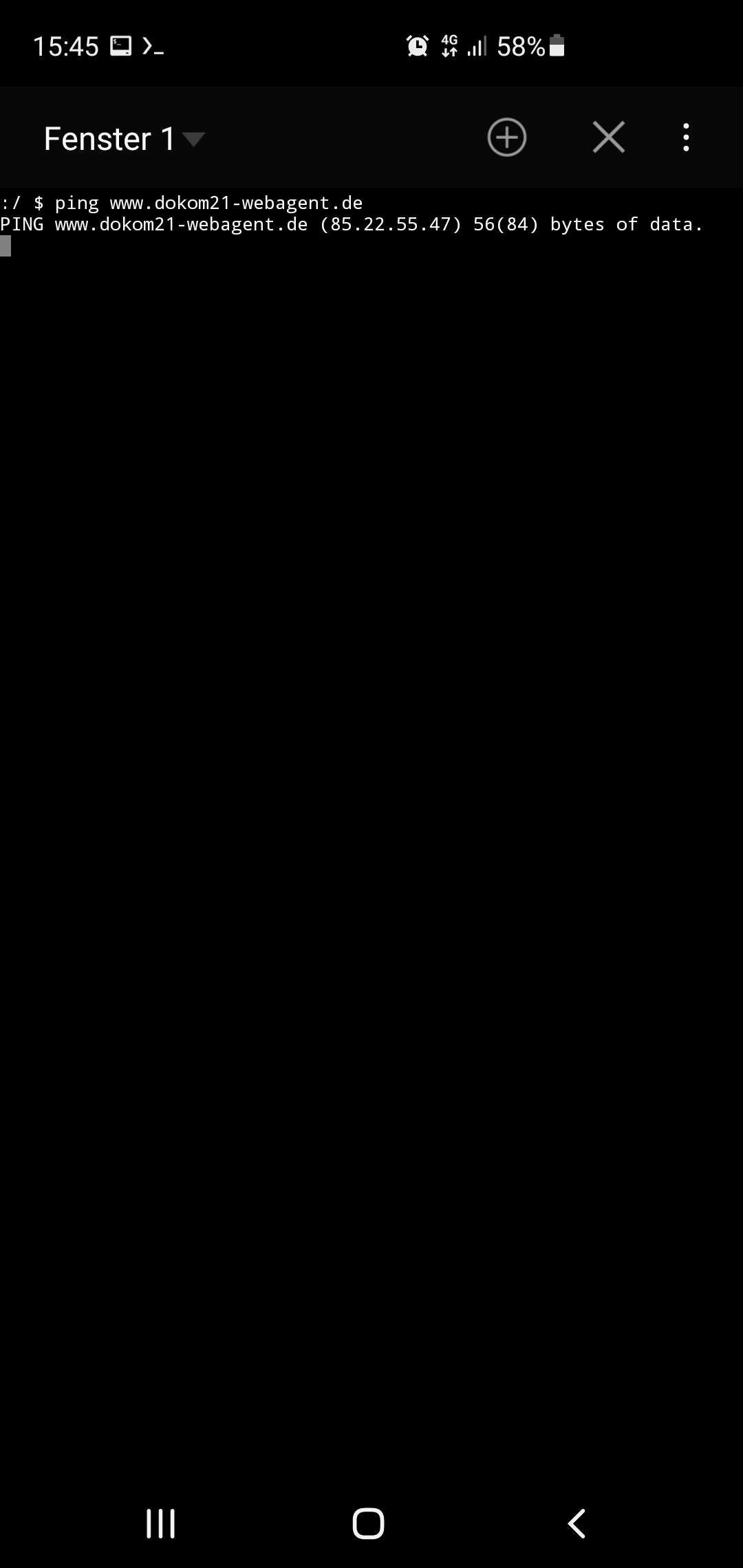

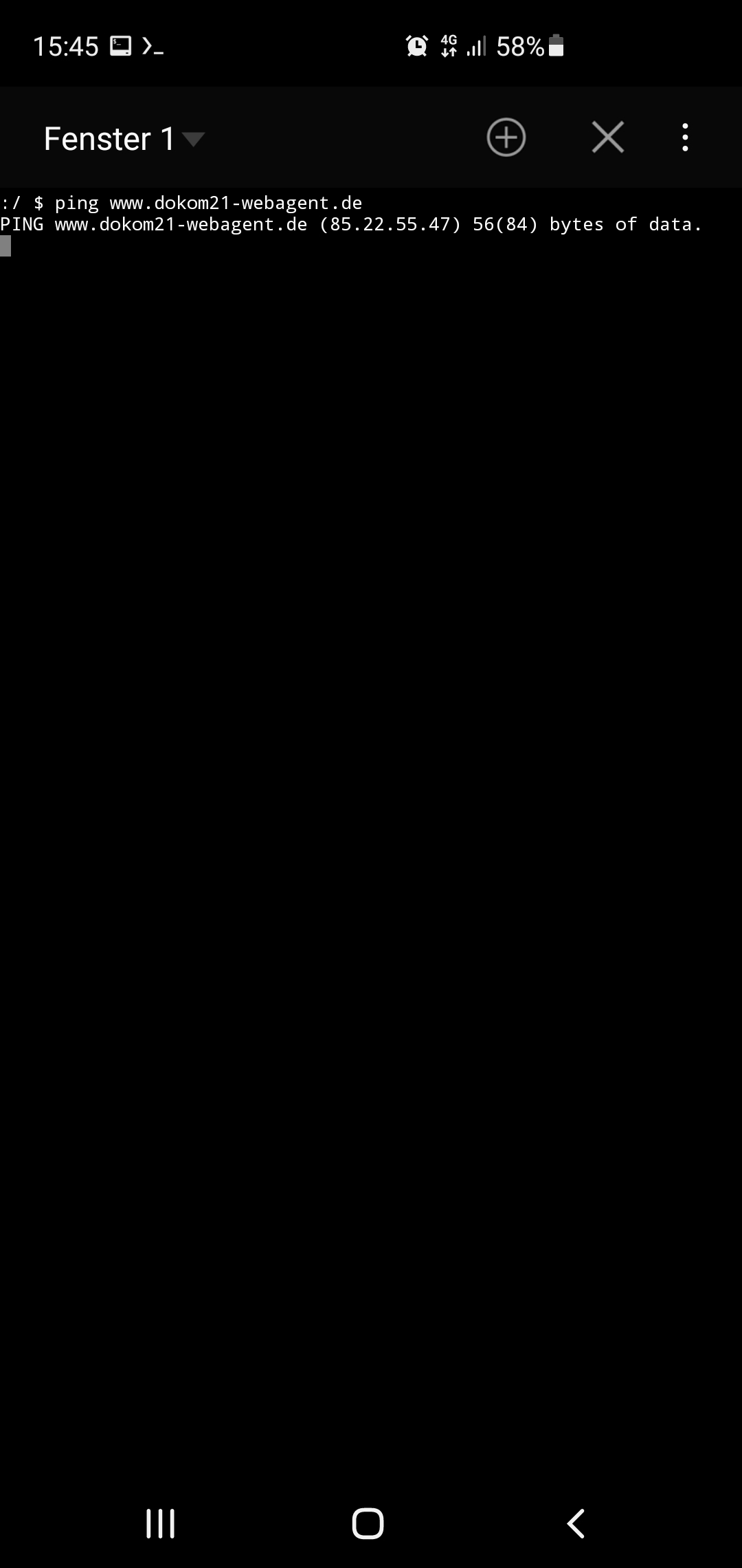

Falls du ein Terminalemulator auf deinem Androiden hast (zB Termux) könntet du da mal ping dokom21-webagent.de eingeben und schauen was da herauskommt. Einmal mit der DNS App und einmal ohne[2].

Ich weiß ja nicht obs am Linux Kernel liegt, oder meinem halbwissen, aber wenn ich nach Eingabe enter drücke passiert nichts weiter... siehe Screenshot. Habe termux und terminal emulator probiert. Mit ohne dns app.

Die pings laufen unbeantwortet ins Leere. Das ist genau die Nichterreichbarkeit mittels IPv4 die ich meine. ping6 dokom21-webagent.de sollte jedoch funktionieren (wenn v6 bei Vodefone genutzt wird)

Achso. Ich dachte da gibt er irgendwann eine Rückmeldung.

Dann wäre die letzte Frage, zu welcher IPv4 Adresse aufgelöst wird mit DNS App und auch ohne. Da scheint ja der Unterschied zu liegen. Die IPs sollte ping ja verraten.
Die Implementierung von ping die Termux nutzt ist wirklich etwas rudimentär/alt
