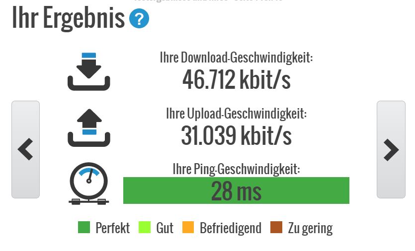

Das ist das Ergebnis. Ich bin in einem Wohnheim. Das Internet läuft über das Netz des Studentenwerk München.
