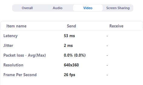

Die anderen Netzwerke waren aber nicht im Wohnheim sondern bei Muddern, Opa oder Kumpel?
Das ist das was ich gerade habe hier. Ohne Gaeste im Raum.
Aber schau die Latenz und vor allem das Jitter an.
Mit Gaesten geht es nicht viel hoeher. Allerdings LAN-Verbindung.
