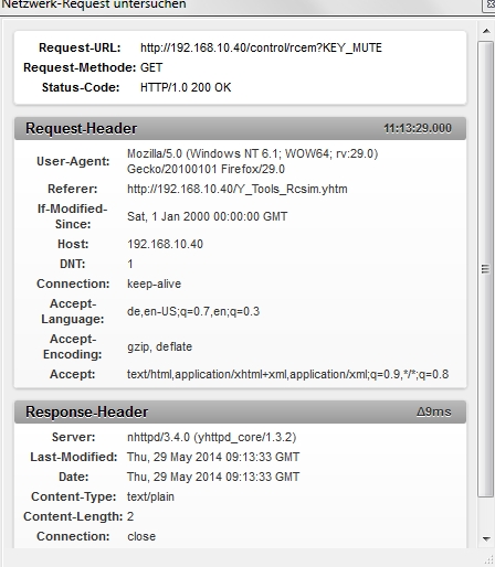

Du meinst wenn ich da drauf Klicke auf demn Link. Hab mal einen Screenshot gemacht von der Anzeige. Ich "seh" da nichts.
Was ich gleich sehe: Du musst einen Parameter anhängen:
KEY_MUTE ist dieser Parameter, damit kommst du schon mal sehr weit.
Teste mal, was passiert, wenn du
http://192.x.x.x/control/rcem?KEY_MUTE
reintust, passiert da was?
Der /control/standby hat möglicherweise auch einen Parameter. Ich denke, damit kannst du zum Ziel kommen, Cookies scheinen nicht im Spiel zu sein, eine Authentifizierung auch nicht.
Danke, hat funktioniert - natürlich mit KEY_POWER. KEY_MUTE stammt von der Leise-Taste die ich testweise gedrückt hatte damit ich die Box nicht ständig neustarten muss.
