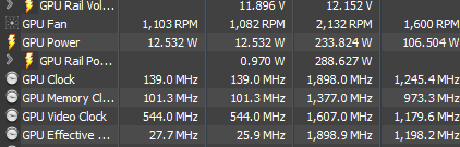

In HWinfo gibt es diese Watt Angaben zur CPU
Sind die genau oder geben diese nicht den Stromverbrauch an?
GPU hat bei RAILPOWER mehr als die 250W
Oder sind diese Daten nur geschätzt?

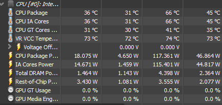

Lass mal HWInfo64 neben den Benches parallel laufen. Dann wirst du sehen was passiert und warum es passiert (auf den Stromverbrauch und die Temperaturen achten). Knapp 120W max. als PL2 sieht schon einmal ganz gut aus. Der 9900K hat ja auch "nur" 119W PL2. Der Unterschied ist eben, dass als PL1 der 9900 non K dann nach dem Fenster Tau auf 65W runtergehen muss und nicht bei 95W bleiben darf, wie der 9900K. Mehr wird dein Stock Kühler aber eh nicht abkönnen.
Wie zu sehen hier: https://www.computerbase.de/news/prozessoren/intel-core-i9-10900k-pl1-pl2-tau.72197/
Lass mal Cinebench 15 laufen. Ich schätze da wirst du näher an den normalen 9900er Ergebnissen liegen, denn der Bench ist kürzer und der ggf. fehlende Turbo Boost fällt dann nicht so ins Gewicht.
Welche Taktraten und welcher Stromverbrauch der CPU liegen denn zum Anfang und Ende des Cinebench R23 Bench effektiv an?

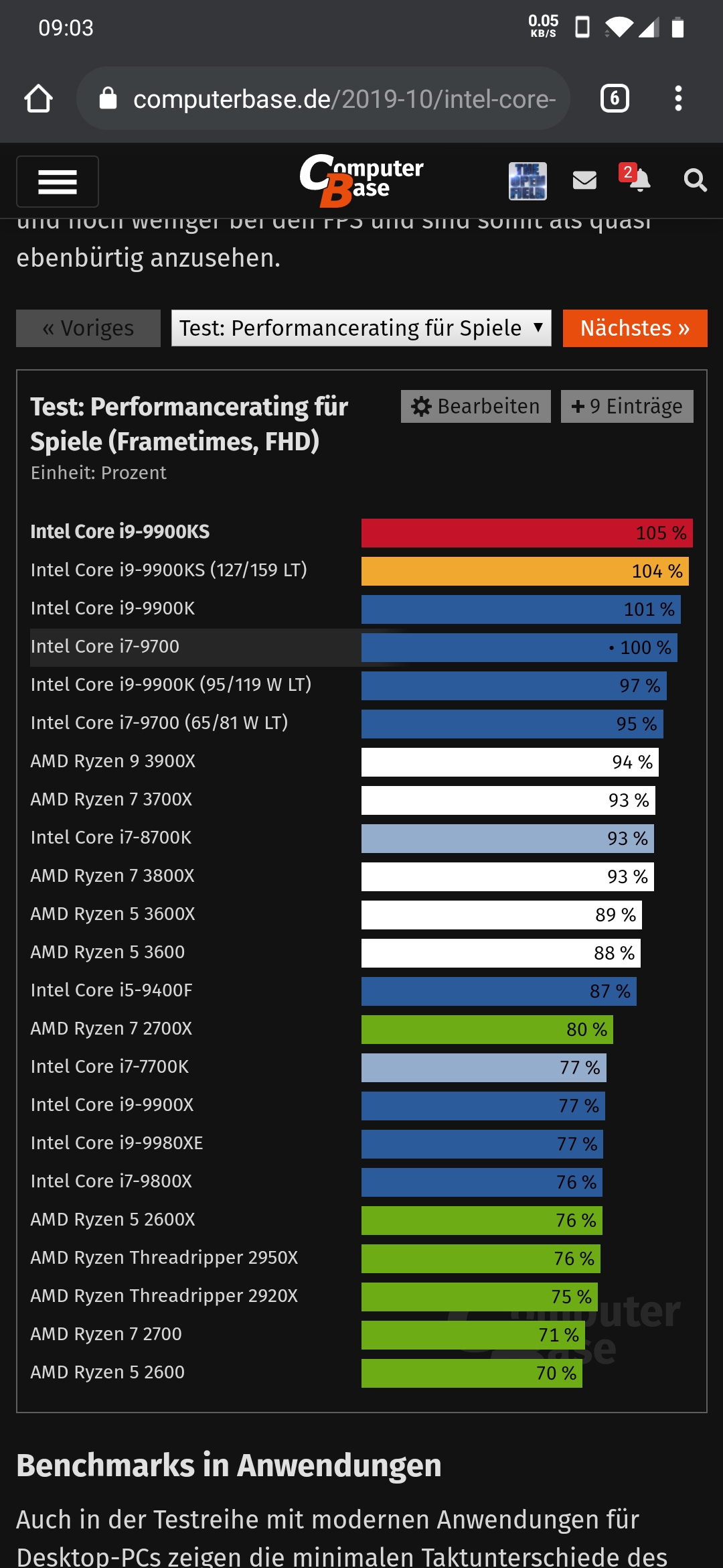

Also beim 9700 mit und ohne PL waren das im CB Test beim Gaming gerade mal 5% weniger, also deutlich unterhalb der Wahrnehmungsschwelle.
Ob es sich da lohnt, nochmal ~35 Euro für einen passablen Luftkühler und 100€+ für ein passendes Board hinzulegen (welches keine weiteren Upgrademöglichkeiten bietet), damit die CPU entfesselt laufen kann?
Klar, je nach Anwendung können es auch 15%+ weniger sein - deswegen meine Frage.
