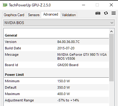

Unter GPU Z steht Power Limit Current 100 / Stock 100 / maximal 120
Das heißt nicht dass 120 aktiv sind sondern die Karte maximal 120% hergibt oder?

In GPU-Z wird lediglich der Regelbereich des Powerlimit angezeigt, 100 entspricht bei einer 1080 Ti Referenzkarte den 250W (musst du ggf. für dein spezifisches Modell prüfen, was aber auch in GPU-Z stehen sollte).
