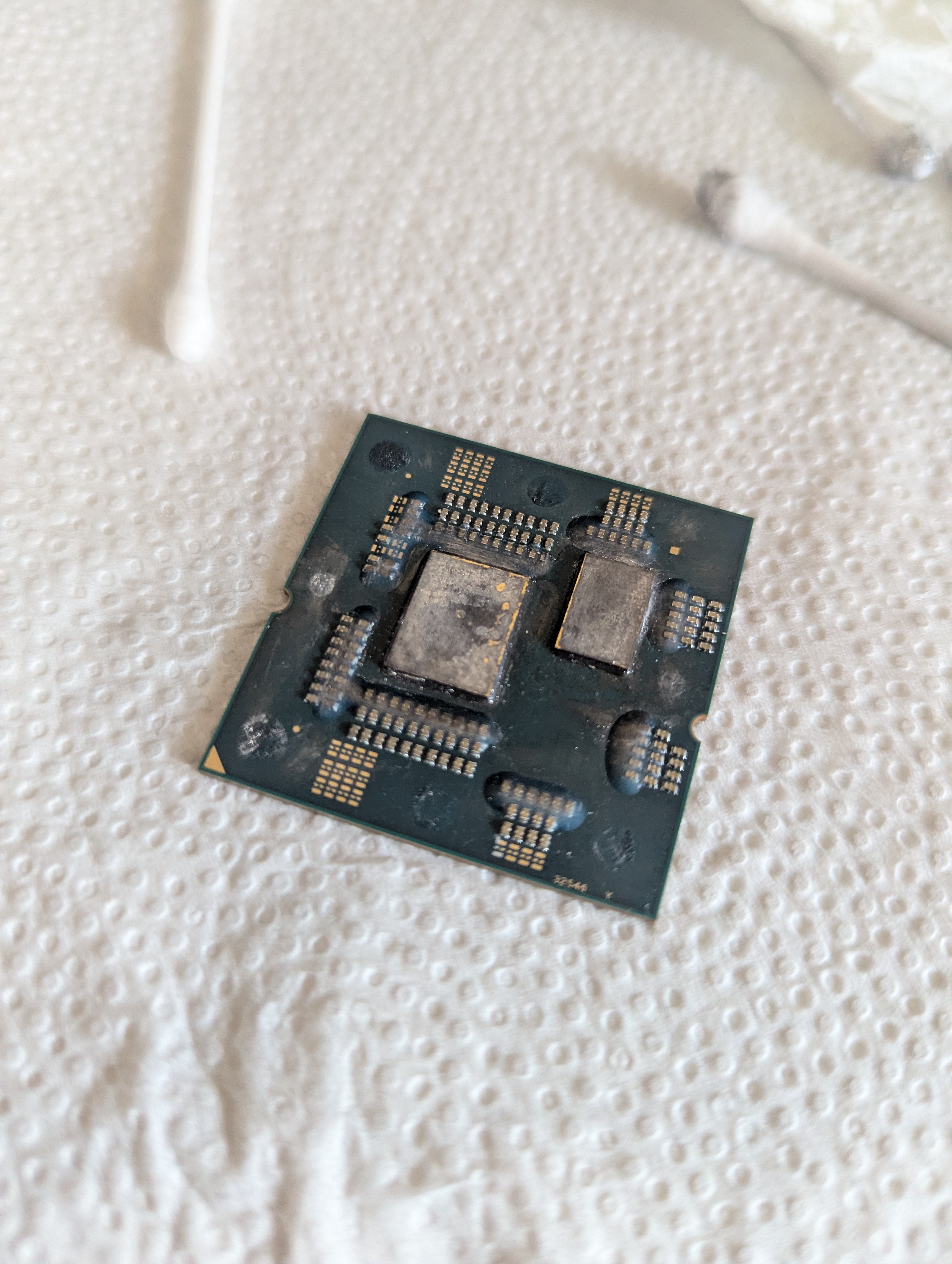

Dann abwechselnd: spachteln, conductonaut und mit Wattestäbchen säubern. Und da ging auch einiges runter, bis ich dann an dem Punkt war:
Hier bin ich mir nicht sicher - keine glänzende Oberfläche sondern matt also ja wahrscheinlich Indium oder? Hmm naja denke ich könnte ja noch mehr runterspachteln, aber der unterschied sollte sich ja in Grenzen halten bzw würde ich es an den Temperaturen sehen.

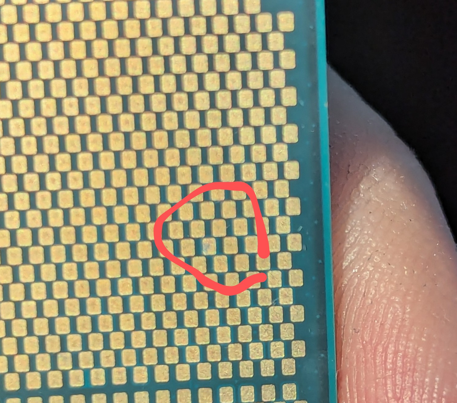

Bei letzterem ist mir aufgefallen das einer der Kontakte nicht golden ist sondern halb Silber.

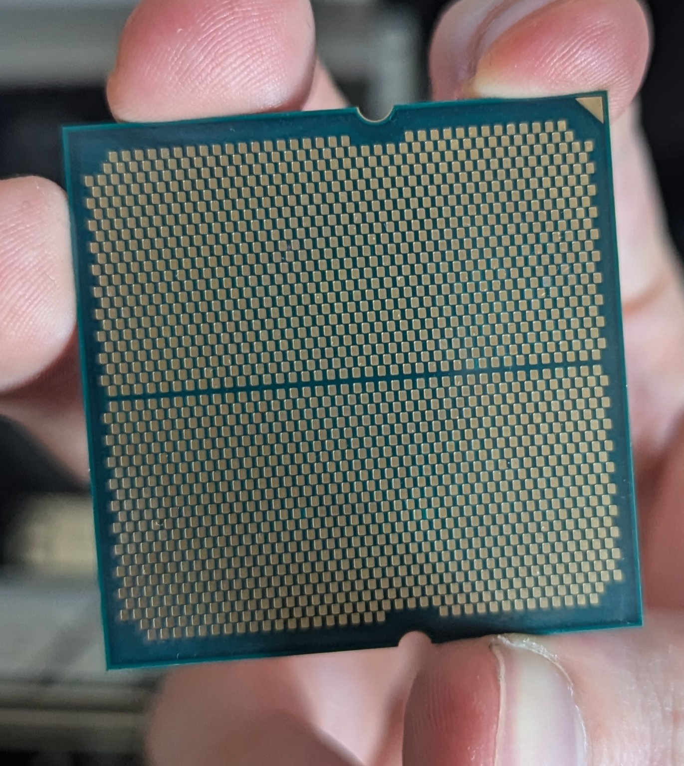

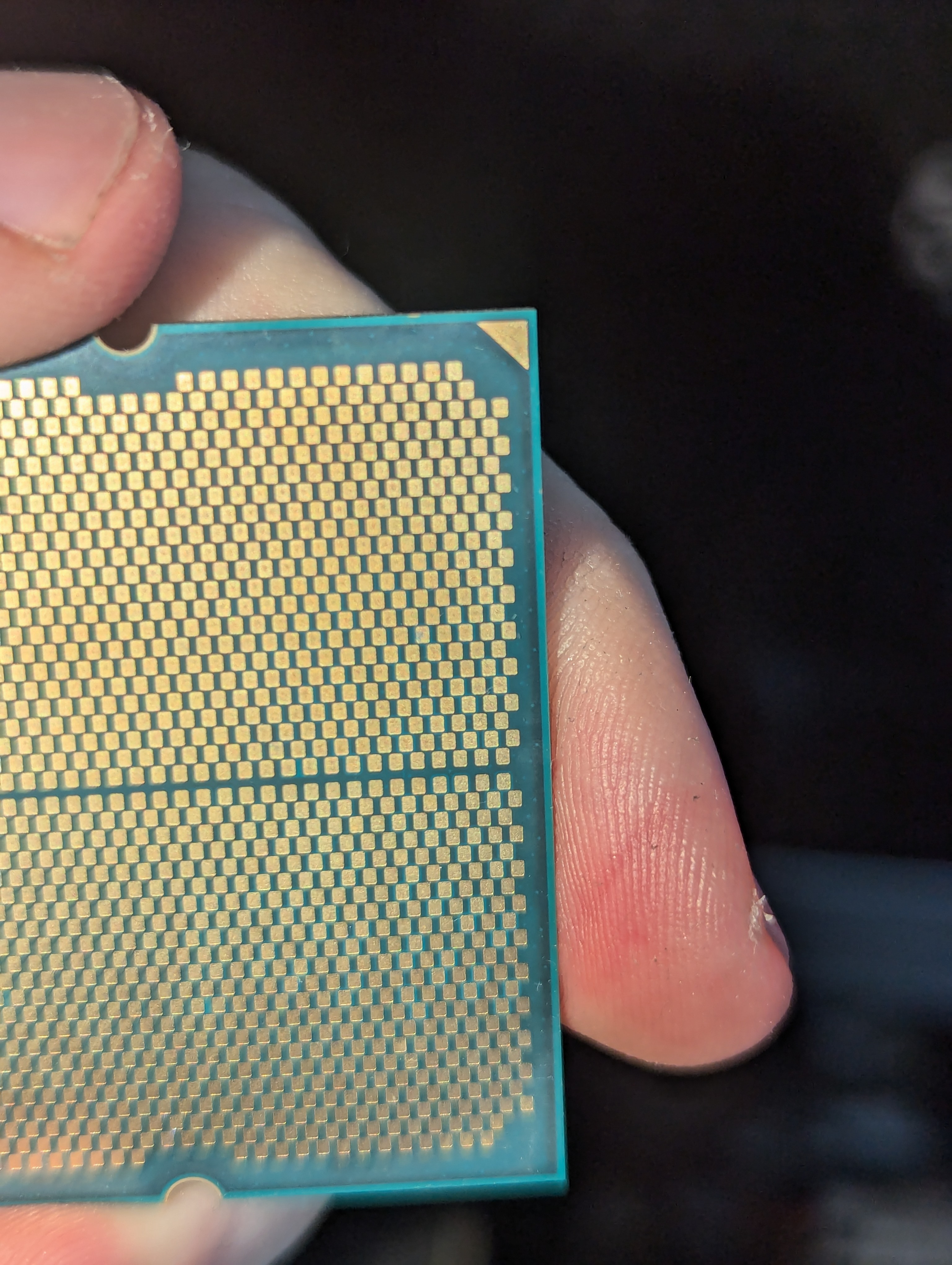

du meinst oben den "versilberten" oder unten die 2x scheinbar jeweils verbunden?
mach doch mal Kringel drumm
Bin nicht so Handy affin, aber hab es nun.
Hab in der Reihe dann auch im sockel geschaut aber bei den Pins ist es deutlich schwieriger was zu erkennen.

Gerade nochmal ausgebaut und mit dem Auge erkennt man nur das was ich oben eingekreist habe. Hab auch noch ein Bild gemacht aber es ist schwierig mit dem Fokus etc. 1000021990.jpg

Da du ja auch die Unterseite der CPU berührt hast, wäre es das glücklichste Szenario, dass da einfach nur ein Fingerabdruck bzw. etwas Fett das Problem verursacht. Ebenfalls möglich ist, dass der von dir markierte "silberne" Pin etwas Flüssigmetall abbekommen hat und dadurch das Problem verursacht. In beiden Fällen ist der Vorschlag von @Nordwind2000 ratsam, also mit etwas Isoprop die Kontaktfläche reinigen und auch den Sockel überprüfen, ob du da vielleicht Flüßigmetall oder irgendetwas siehst. Das wäre natürlich äußerst suboptimal.
Da der Kühler aber ja zunächst etwas gewackelt hat, ist es durchaus möglich, dass der Kontakt zum Kühler nicht ausreichend gegeben war, was bei Direct-Die ja absolut tödlich ist. Welches Szenario nun aber zutrifft, lässt sich aus der Ferne leider schwer einschätzen. Viel Glück auf jeden Fall!

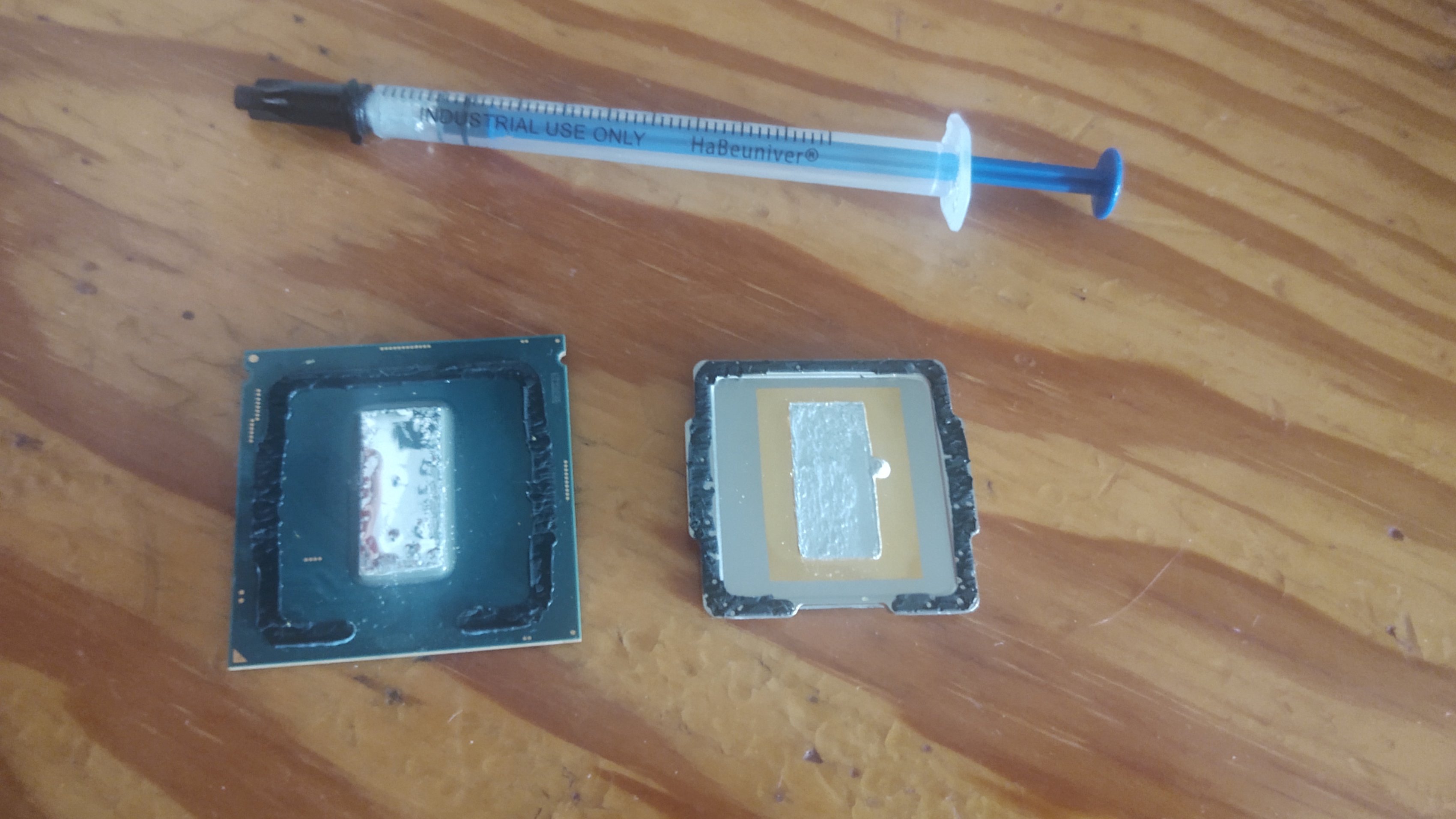

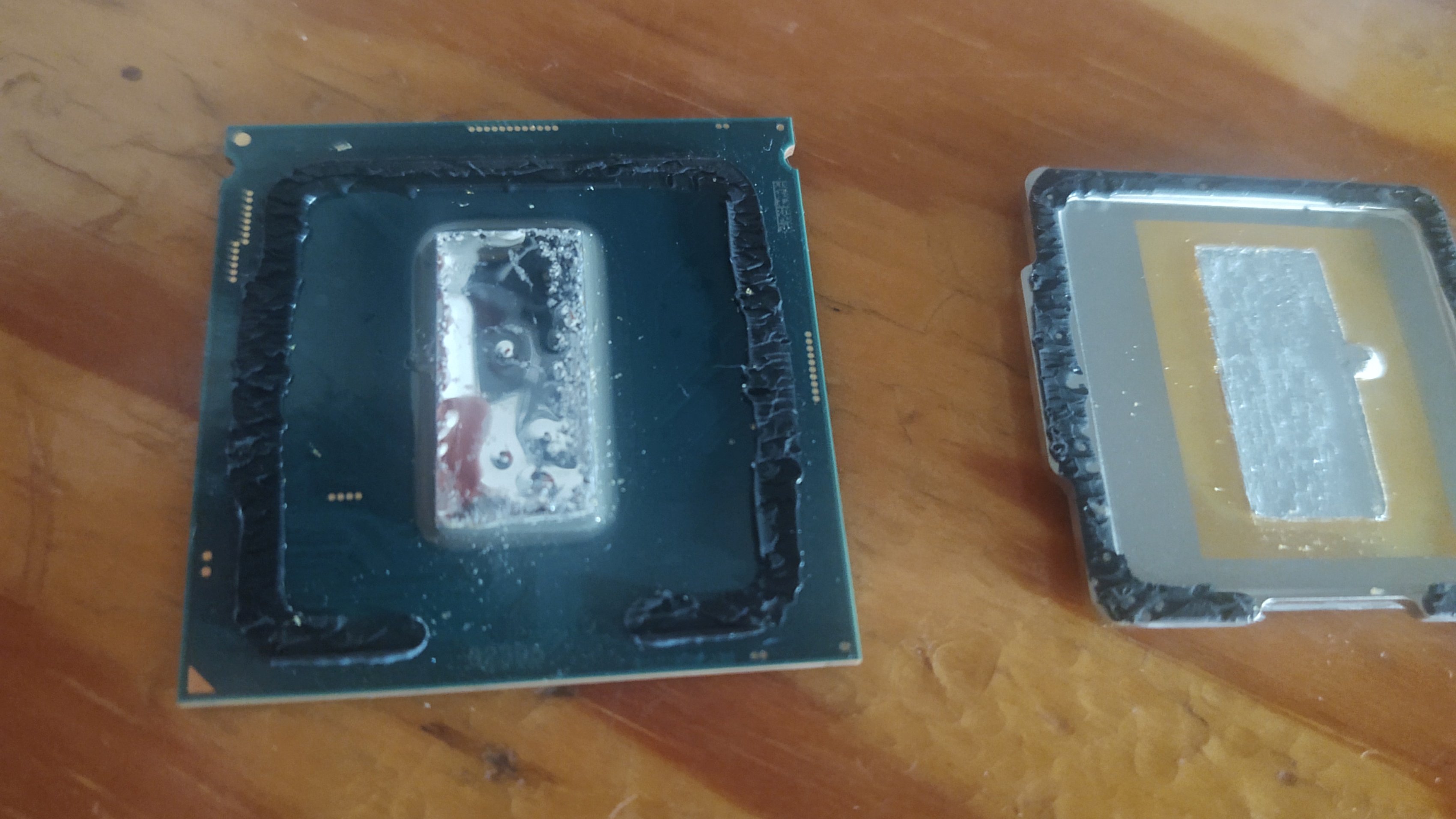

Das Lot bekommt man super mit Quecksilber ab. Drauf schmieren, 15min warten lassen, dann wird es weich wie kalte Knete, dann abbreiben. Aber Achtung - Quecksilberdammpf ist gesundheitsschädlich. Also draußen machen. Das hier war ein verlöteter 9900k.
Reaktionen: ArrowGans
