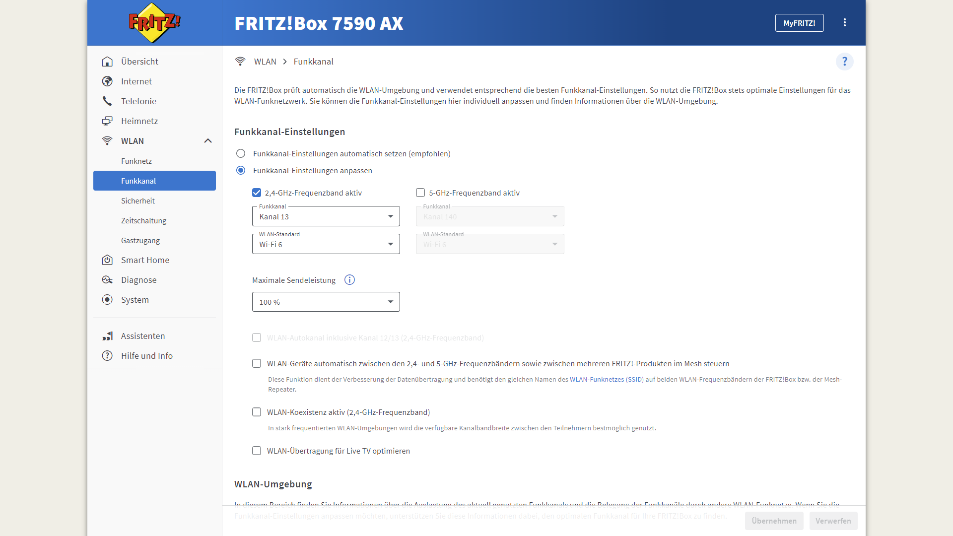

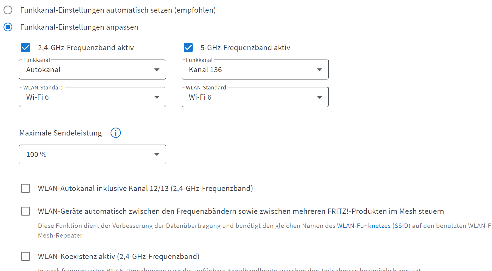

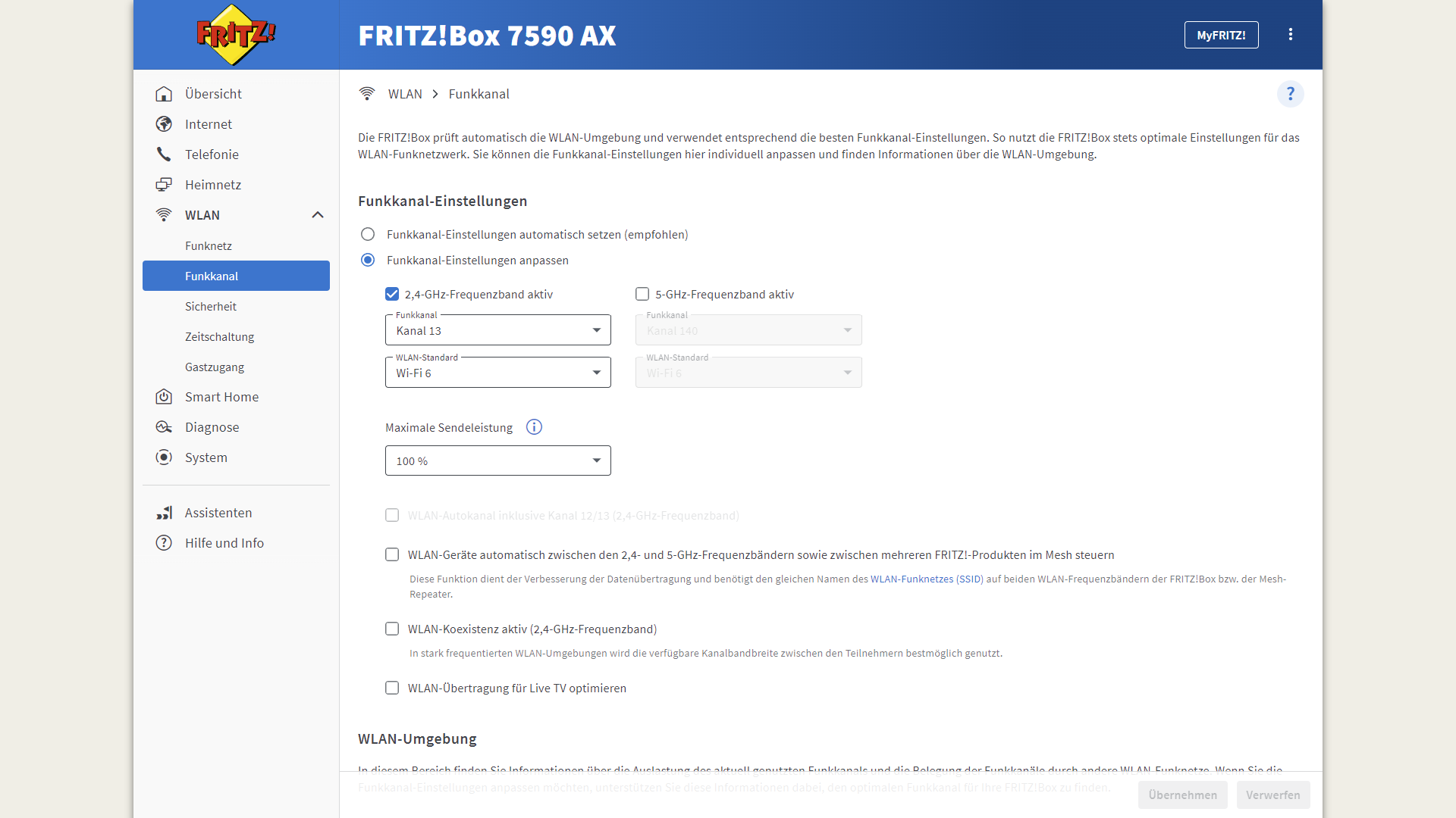

@anq27
Mal die optionalen Optionen unter Funkeinstellungen deaktivieren und erneut prüfen.
Gruß Fred.
Reaktionen: anq27

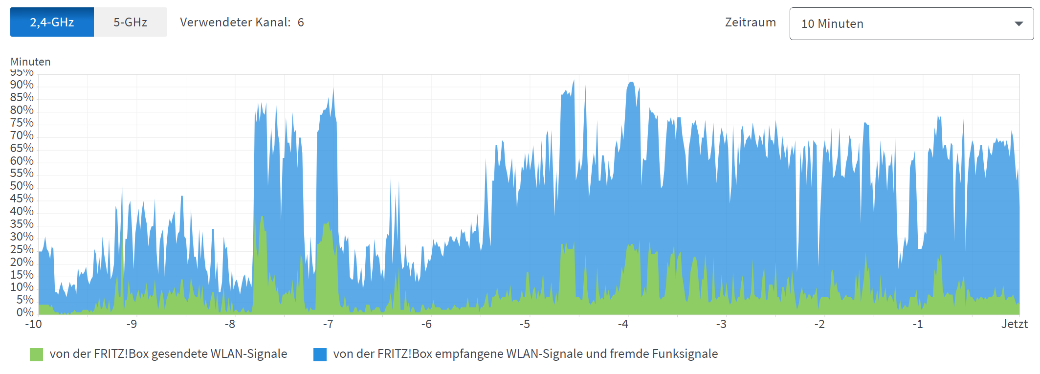

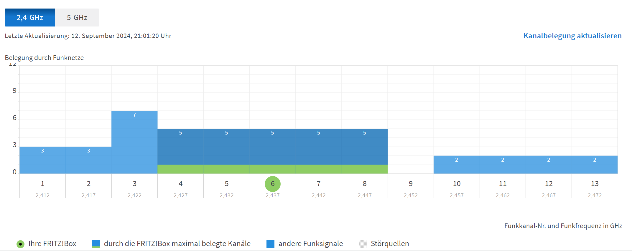

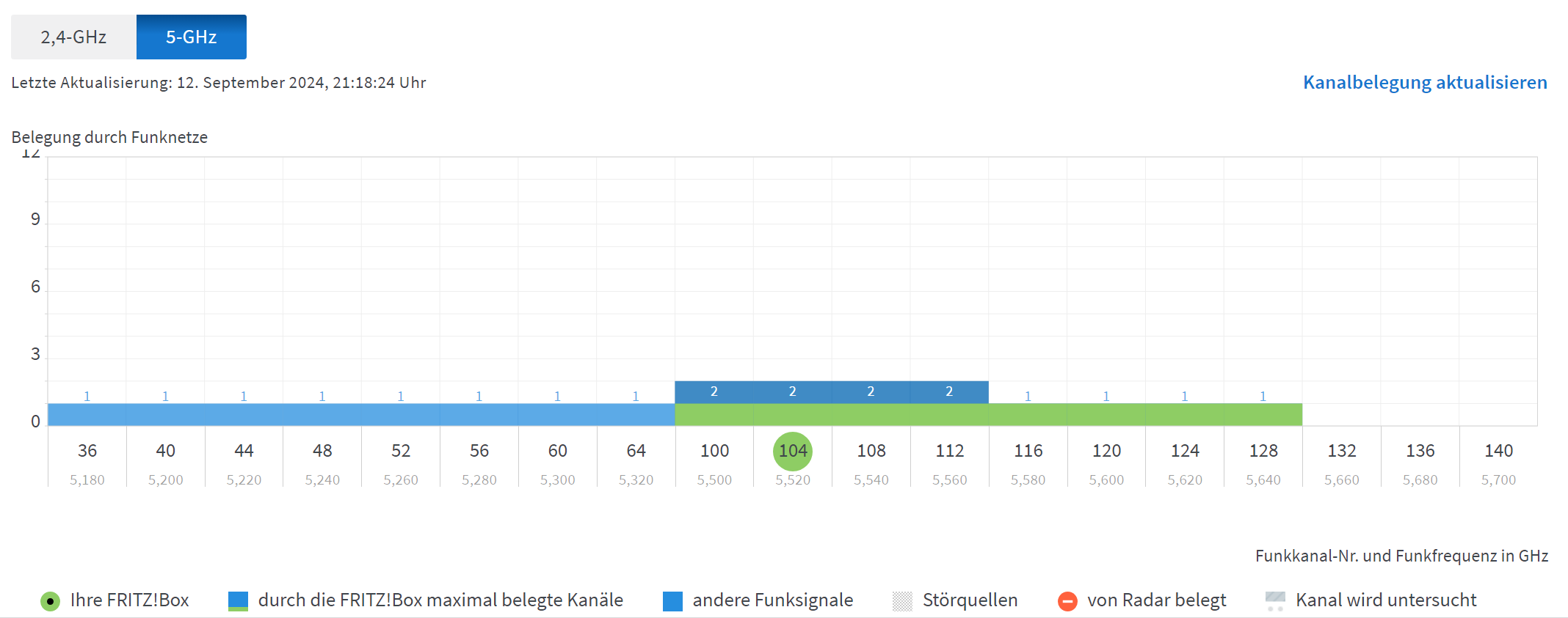

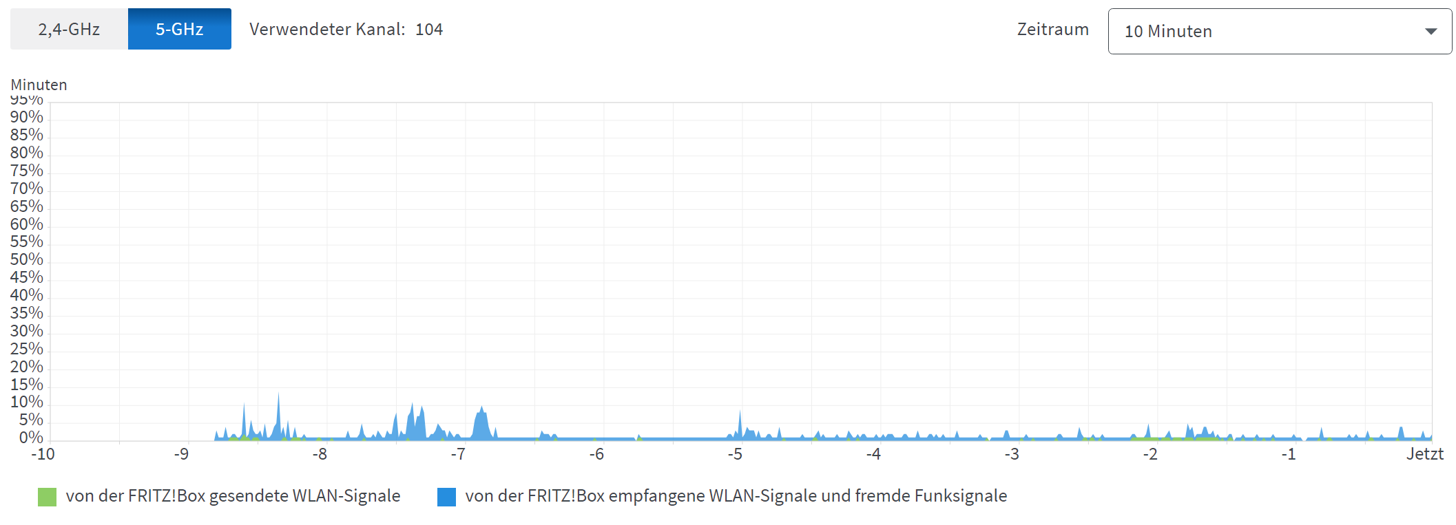

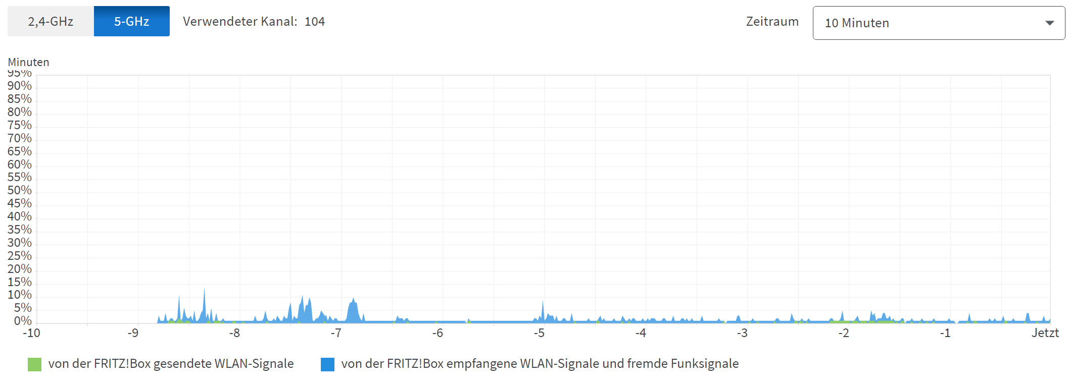

Das sind Screens aus der Fritz Oberfläche.
Was ich sagen kann, ist, dass es extrem viele Router bei uns gibt. Ich bin Teil von vier freistehenden Mehrfamilienhäusern mit jeweils acht Wohnungen.
Geh mal bei 2.4 auf kanal 11, da sind doch schon einige netze und somit wohl auch einige geräte die da rumfunken, da gab's neulich n lustiges video von LTT
Reaktionen: anq27
FR3DI schrieb:
@anq27
Gruß Fred.
Erledigt. Ich schau mal die nächsten paar Minuten/Stunden wie es sich verhält, vielen Dank!
Danke für den Tipp, habe es eben umgestellt

@anq27
Eventuell zusätzlich für dich Interessant;
Nutzbare WLAN Kanäle
2.4 Ghz WLAN
  • 1
  • 5
  • 9
  • 13
5 Ghz WLAN
  • 52
  • 56
  • 60
  • 64
  • 100
  • 104
  • 108
  • 112
  • 136
  • 140
5 Ghz WLAN mit Einschränkungen
  • 36 - nur Indoor!
  • 40 - nur Indoor!
  • 44 - nur Indoor!
  • 48 - nur Indoor!
  • 116 - Radar!
  • 120 - Radar!
  • 124 - Radar!
  • 128 - Radar! (Wetterradar in Rostock/Warnemünde)
  • 132 - Radar!
Gruß Fred.

2,4ghz besser nur noch zum schalten von smarthome Geräten nutzen, maximal noch zum handy surfen im Garten usw, alles andere im 5ghz betreiben, noch besser direkt verkabeln.
Kannst ja in der Fritzbox bei Netzwerkgeräten auf Details schauen wie viel -dBm Signalstärke die jeweiligen Geräte haben, es sollte 5ghz mit -70dBm oder besser sein, wenn das nicht geht solltest du wichtige Räume wie Wohnzimmer etc mit weiteren APs ausstatten.
Durch diese Einstellungen scheint es grade zu funktionieren ohne Probleme
Finde ich aber seltsam, dass zwischen meinem PC und dem Router eine extrem dünne Wand ist und trotzdem der Empfang bei 2 von 5 liegt. Durchsatz passt soweit.
Kann mir grad einer sagen wie ich bei der Fritz Box die Verwendung von 2,4 oder 5 Ghz forciere?
Edit: grad eben wieder von 5Ghz zu 2,4Ghz geswitcht und wieder alles unterbrochen. Und jetzt wieder instant zu 5Ghz gegangen
Habe jetzt mal zwei Netzwerke für 2,4Ghz und 5Ghz erstellt
