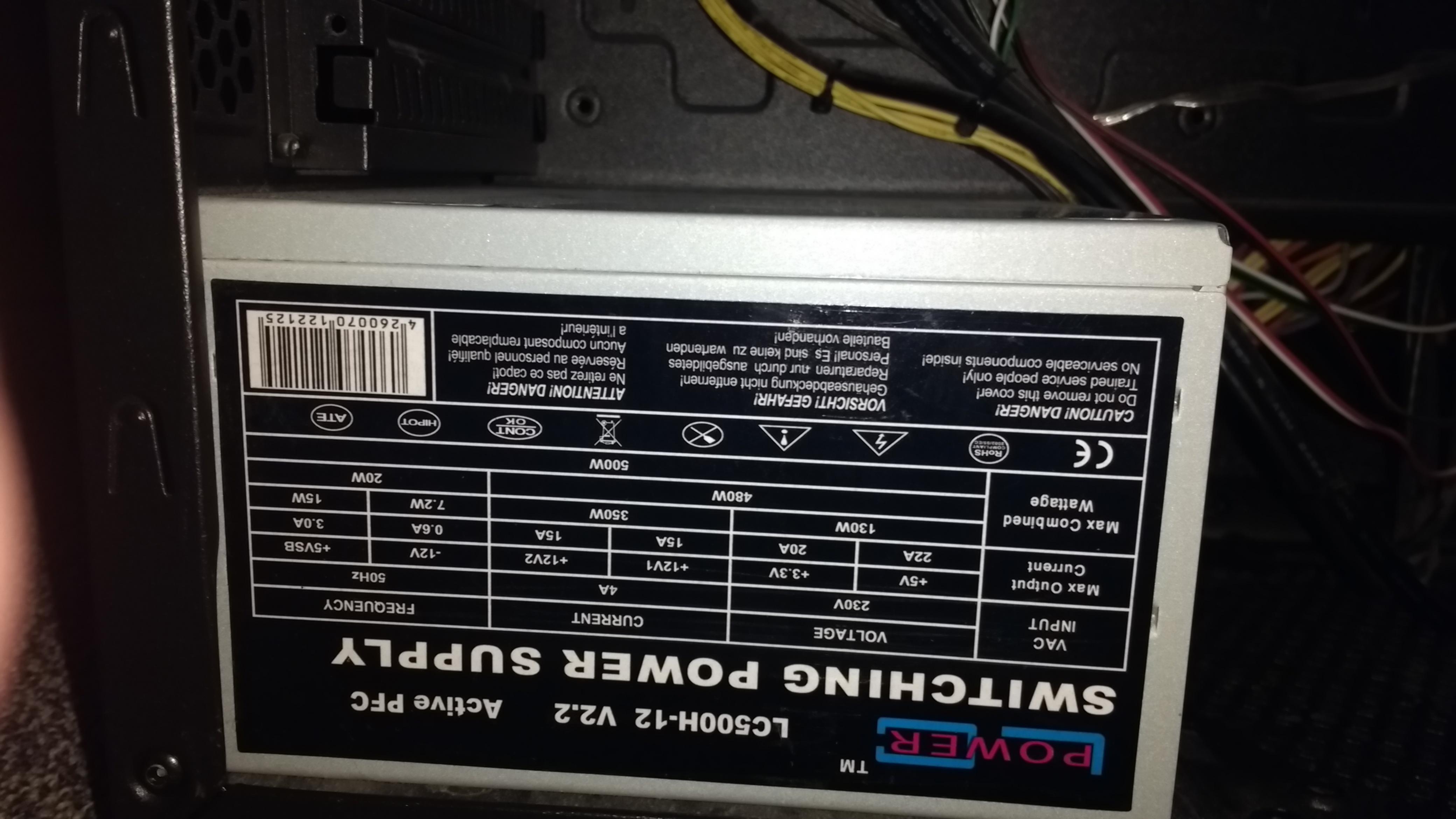

Bitte nenne das Netzteil oder mach ein Bild vom Aufkleber innen. Ein 500W Netzteil und nur ein 6Pin Anschluß lässt nichts gutes vermuten.

Hm ok... Also das ist der Chinaböller :D
Chinaböller triffts, bitte entsorg das Ding und kauf dir gleich nen gescheites Netzteil dazu!

Dem LCPower Böller würd ich keine 270 Euro Grafikkarte anvertrauen, das kann nur schief gehen. 25 Euro fürn 500W Netzteil... Mehr braucht man dazu nicht sagen

Prinzipiell spricht nix dagegen (außer dem gesunden Menschenverstand) das LC weiter zu nutzen, die 1060 saugt maximal 120W während die 660 140W nuckelt. ABER das Teil ist absoluter Elektroschrott, wenn das abraucht killt dir das garantiert noch weitere Komponenten. Und wie gesagt ne relativ teure Karte wie die 1060 würd ich da einfach nicht dran hängen wollen. Google mal nach dem Modell, du wirst 234234234234 Berichte über spontane Selbstentzündung finden
