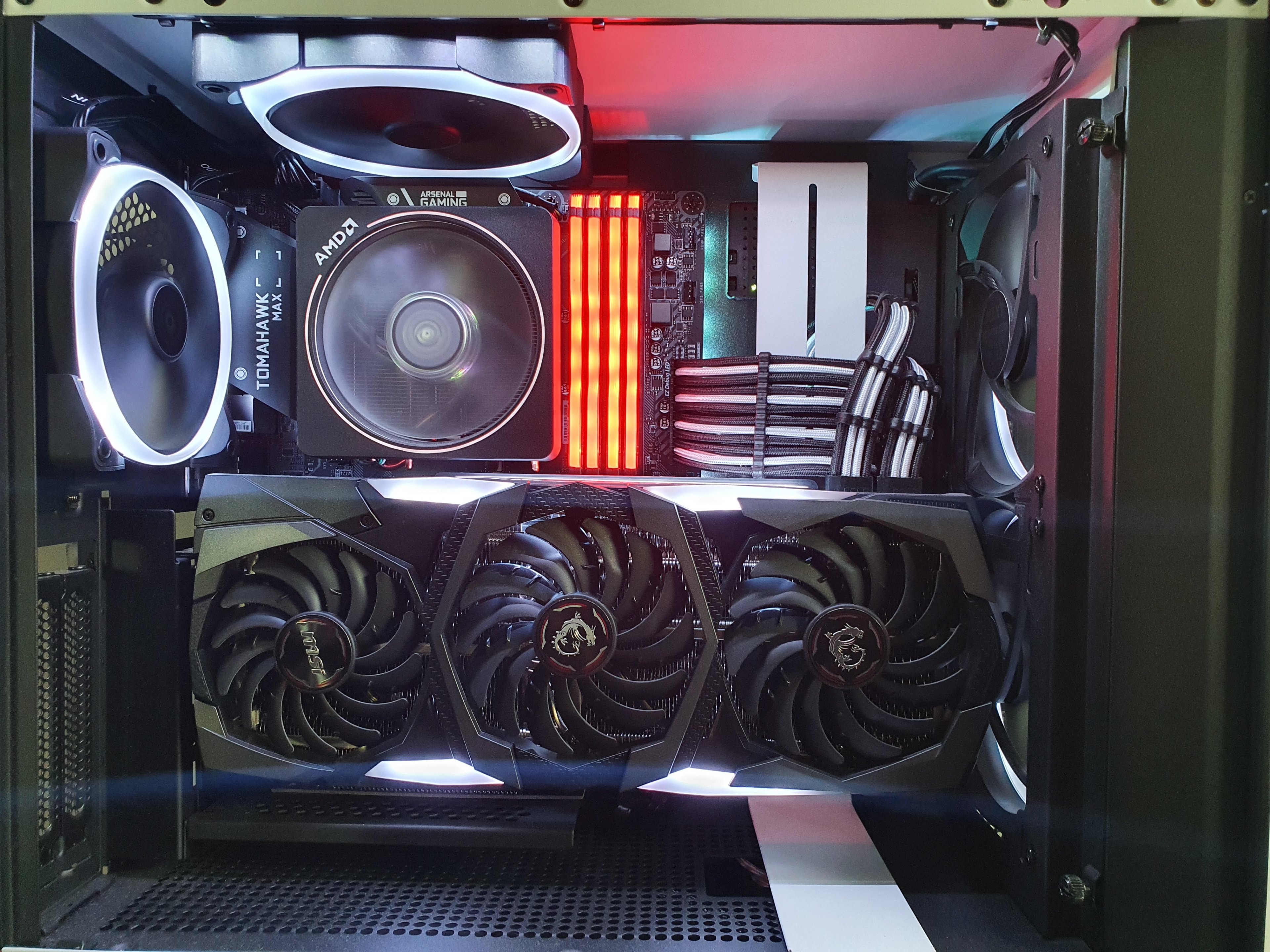

Wechsel von MSI GeForce RTX 2070 SUPER Gaming X Trio zur 2070 SUPER Gaming X

Grundsätzlich ist beim Gaming die GPU mehr ausgelastet. D.h. die braucht mehr Kühlung. Mehr Kühlung bekommst du durch mehr Kühlfläche (Platz :) ) und in dem Fall einen weiteren Lüfter.
Wenn du Lautstärke durch eine AIO sparen möchtest auf Seite der CPU bekommst du in deinem Fall aber mehrLautstärke bei der GPU weil kleinerer Kühlkörper...
würd mir eher ein anderes Gehäuse kaufen, in das die Trio passt. Da kommst weitaus günstiger weg.
Für den 3700x reicht auch ein NH-U12S SE AM4. Nicht von den Temps verrückt machen lassen, die sind bei AMD normal.
Die Frage ist doch auch, wieso bist du der Meinung das die X Trio zu lang ist und deine AIO behindern würde?
Und du würdest dann allen ernstes die günstigere Karte nehmen und die teurere mit Verlust veräußern, nur damit du mehr Platz hast?
Die Kühlung der X ist garantiert weniger gut als die der X Trio, das liegt nicht nur an der Anzahl der Lüfter, sondern auch am Kühlkörper selbst.
Eher solltest nen ordentlichen Tower Kühler kaufen oder nen anderes Gehäuse... oder einfach doch nochmal genau hinschauen, ob die AIO nicht doch passt
Ich würde auch vorschlagen eher das GEhäuse zu wechseln oder den Dremel im akruellen anzusetzen wenn möglich. Mein 3700x läuft auch unter einer AIO und ich persönlich kann dein vorhaben verstehen.
Ich nutze Privat schon seit mehreren Jahren nur AIO´s bei uns in den Rechnern und so hässliche Klötze kommen hier auch nirgends mehr rein, ich kann das durchaus verstehen :D

Jeder halbwegs brauchbare Towerkühler mit 120er-Lüfter wird (mit sinnvoller Lüfterkurve) leiser sein, als die 2070 mit Sparkühler. Sehr schlechter Tausch.
Ich lege halt viel wert auf Optik, ob ich die Aio anders verbaut bekommen wie hinter den Frontlüftern hab ich auch schon geprüft. Aber es ist nur in der Front möglich, da ich aber aktuell nur max 0,5cm zur Grafikkarte platz habe, muss eine kürzere 2070s her, die auch noch gut ausschaut
Un der Tausch gegen ein anderes Gehäuse kommt nicht in Frage? Wäre deutlich günstiger, als die Karte zu tauschen.
Nein, das Gehäuse bleibt, es ist wunder schön :love:
Oder eine Aio mit einem Lüfter, die einen der absaugenden Lüfter hinten oder oben ersetzt ?
Versteh ichs nur nicht oder warum wird der Radiator nicht dahin gabstelt, wo die beiden NZXT Lüfter sind?
Lt. Produktinfo:
Unterstützung für RadiatorVorderseite: 2x 140 oder 2x 120 mm mit Pull-Verbinder
Rückseite: 1x 120
also wenns jetzt passt, dann passt doch nachher mit Radi auch?

Habe mal geschaut, tatsächlich könnte ich den Hecklüfter mit einer Aio ausstatten. Ich Frage mich aber ob zb. eine NZXT Kraken M22 mit dem 3700x fertig wird ( Stock, kein PBO )
Schau mal auf das Bild , ich habe zwischen den Lüfterhalter und der Grafikkarte max 0,5cm Platz, da passt kein Radiator mehr hin. Wie oben schon geschrieben, habt ihr mich auf die Idee gebracht den Hecklüfter mit einer Aio auszustatten, nur ob die M22 mit dem 3700x fertig wird, weiß ich nicht
Kein Problem, der 3700X verbrät maximal 90 Watt. Die Temperaturen steigen nur deswegen ziemlich hoch, weil die interne Wärmeleitung schlecht ist. Das ist aber einkalkuliert, und kein Grund, großzügig dimensionierte Kühler wie den Kraken auf nervige Drehzahlen regeln zu lassen.
Meinen NH-U12A lasse ich nur von 800-1200 U/min laufen, und der kühlt selbst bei festen 800 U/min immer noch deutlich besser, als der Boxed-Kühler bei voller Drehzahl.
Wenn Platz ist warum keinen schwarzen Noctua-Lüftkühler?
Sieht hübsch aus und sollte jede kleine AiO abziehen was Kühlleistung betrifft.
