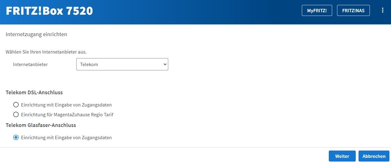

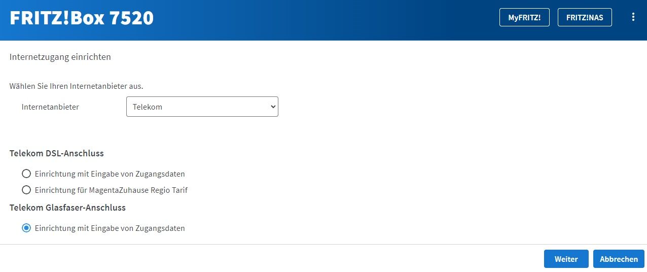

Quatsch - du kannst eine 1&1 FB ohne Probleme am Telekom FTTH-Anschluss nutzen.
Wenn die Box auf Werkseinstellungen zurückgesetzt wurde, ist der Beginn etwas aufwändiger, da natürlich standardmäßig der 1&1 Assistent startet. Ist aber machbar:
Nach dem Zurücksetzen auf Werkseinstellungen startet die FRITZ!Box nach Eingabe des Kennworts mit dem Einrichtungsassistenten für 1&1. Der Versuch der automatischen Einrichtung lässt sich nicht überspringen - abwarten, bis der Vorgang endet und die Auswahlmöglichkeit für DSL, WAN oder LTE erscheint. Einfach irgendwas auswählen und weitermachen. Danach wird nach dem Start-Code gefragt - dort anklicken, dass du keinen Start-Code hast. Nun oben links auf das bunte FRITZ-Logo klicken und Assistent beenden auswählen.
Dann bist du auf der Hauptseite und kannst unten links bei den Assistenten erneut den Assistent für den Internetzugang aufrufen und nun Telekom als Anbieter auswählen. Sieht dann so aus:
Selbst eine 7520 funktioniert nach dem Prinzip:
Bei der 7520 fällt nur die automatische Einrichtung weg, da die Box nie für den freien Handel gedacht war und diese Funktion nicht implentiert ist. Aber bei aktivem Easy Login braucht man nicht mal die korrekten Zugangsdaten, sondern kann einfach irgendwas eintragen.

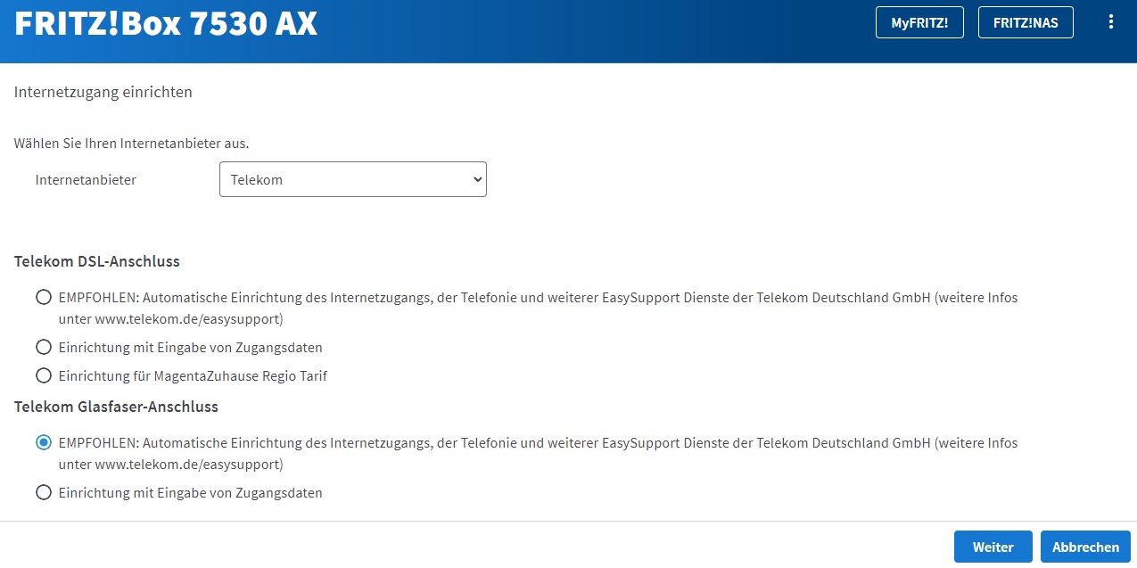

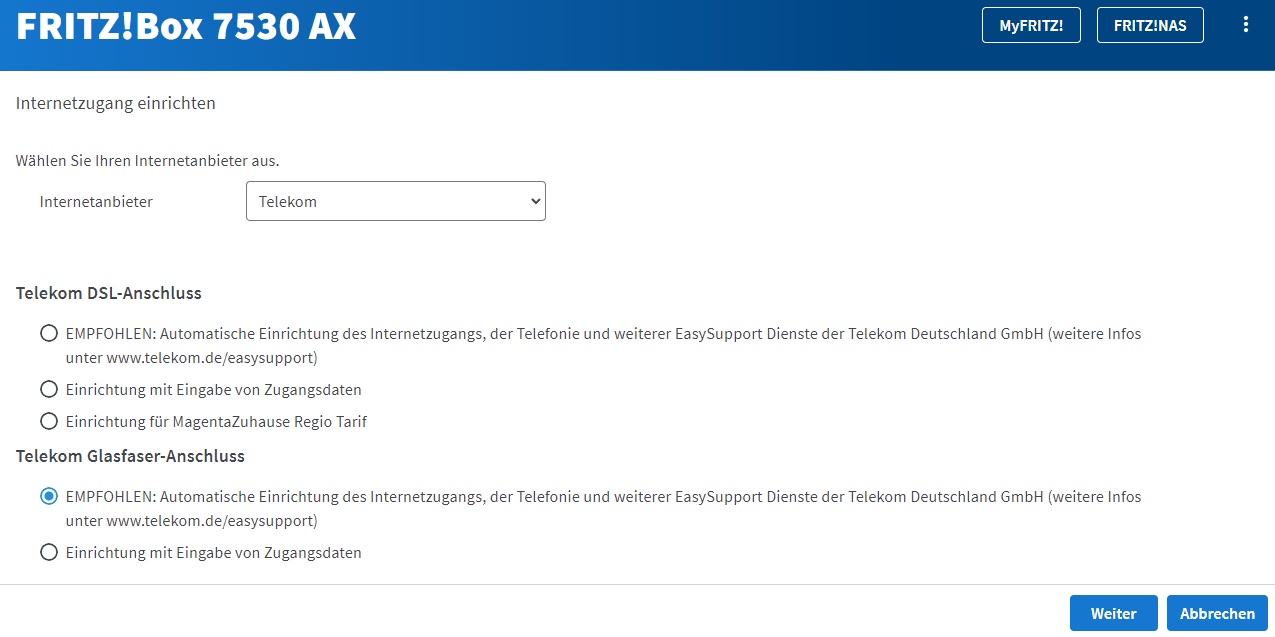

ich habe es genau so wie Du beschrieben hast, heute Nachmittag versucht.
Dann konnten wir Telekom als Anbieter auswählen, weiter unten Telekom Glasfaser, und dann automatische Einrichtung.
War leider nicht erfolgreich.

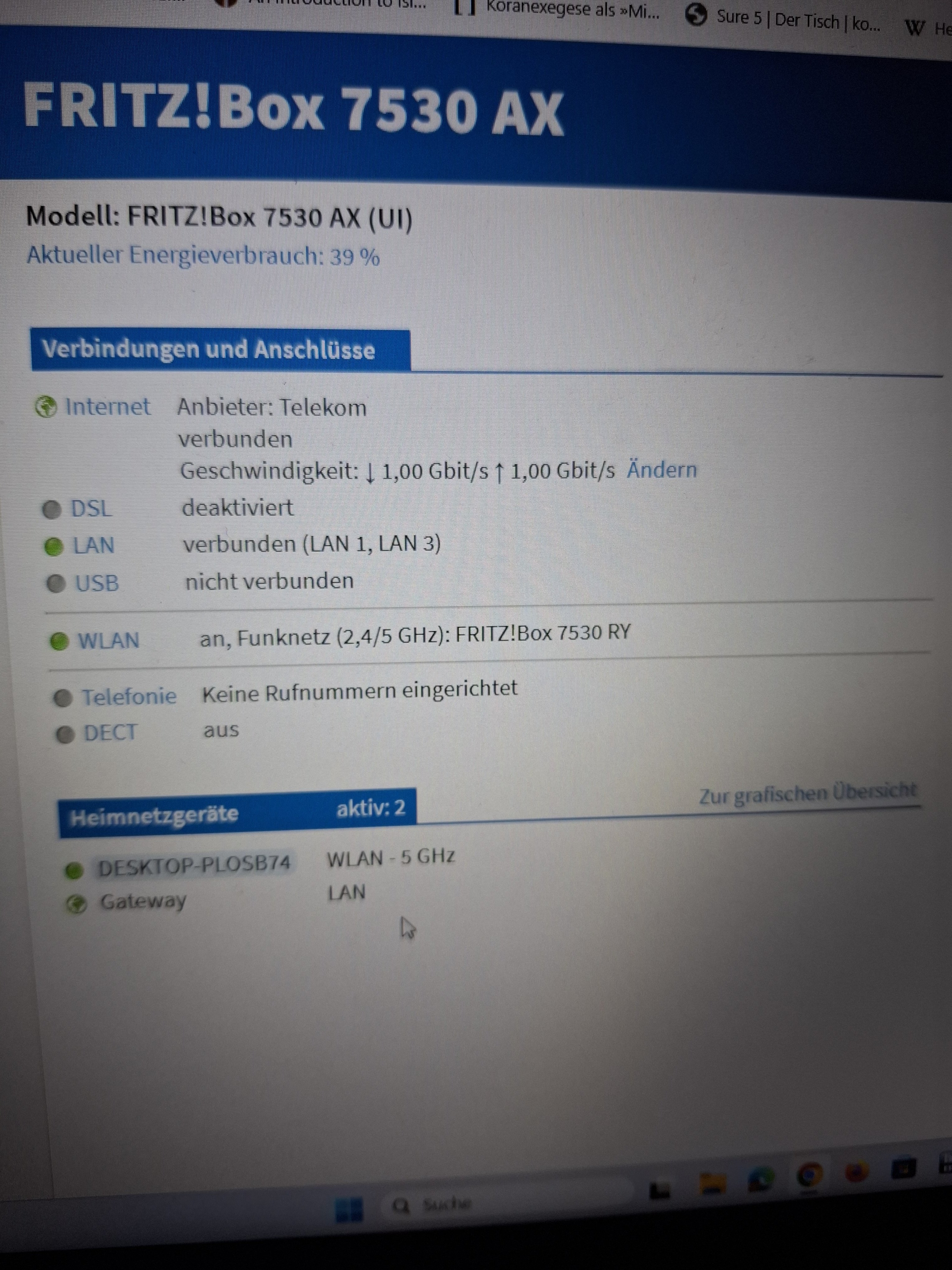

Aber, mir ist jetzt was aufgefallen.
Das ist die Oberfläche von unserem gebrandeten 1und1 Router.
Heißt es, wir sind schon bei der Telekom und das glasfaser Modem ist bei der Telekom registriert?
Also weiterhin kein Internetzugriff möglich, auch nach automatischer Einrichtung.
Also ist unsere Leitung schon bei der Telekom, aber weil das Glasfasermodem nicht registriert werden kann (weil es bei 1und1 noch registriert ist) ist kein Internetzugriff möglich? Und weil wir schon bei der Telekom sind, ist dann auch keine Weiterversorgung möglich?
Anders kann ich es mir nicht erklären.
