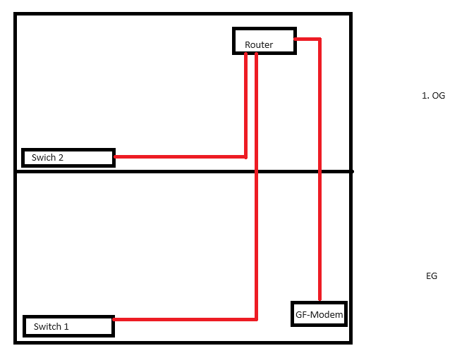

ich suche nach einer Lösung, um zwischen unterschiedlichen Routern wechseln zu können, ohne dass die Stecker der Netzwerkkabel nicht andauernd kaputt gehen und ich mir permanent neues Netzwerkkabel kaufen muss.
Situation ist folgende: Ich gehe von einen Glasfasermodem zum Router und vom Router zu zwei Switchen. Einer versorg das EG mit LAN und der zweite das 1.OG.
Nun teste ich aber für meinen Anbieter in Summe 5 verschiedene Router. Bedeutet, dass ich des Öfteren diese 3 Kabel aus- und wieder einstecken muss. Und dabei brechen früher oder später die Plastiknasen der RJ-45 Stecker. Und da die Kabel teilweise etwas länger sind, kostet der Spaß.
Habt ihr eine Idee, was ich hier intelligenter gestalten kann?
Hier die Topologie:

Ich würde alles dauerhaft verkabeln und die Spannungsversorgung der Router schalten:
Vom Glasfasermodem in einen Switch. Von dem Switch in die fünf Router (WAN). An diesem Switch sind sechs Ports belegt. Von allen fünf Routern (LAN) in einen anderen Switch, an den ebenfalls die beiden im Bild vorhandenen Switche angeschlossen sind (sieben Ports belegt). Vier der fünf Router vom Strom trennen. Zum Umschalten auf einen anderen Router den alten vom Strom trennen und den neuen mit Strom versorgen.
Effektiv wird der im Bild eignezeichnete Router ersetzt durch "Switch-fünf Router-Switch". Aber es darf immer nur maximal ein Router eingschaltet (bzw. mit Spannung versorgt) sein.
