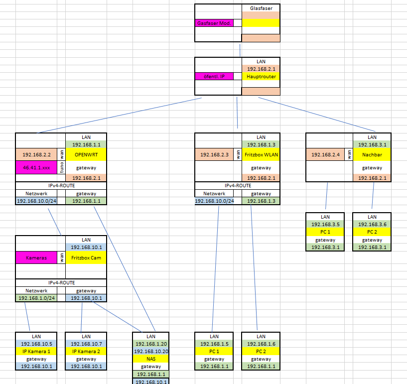

Wir haben ein Netzwerk mit 5 Routern dieses möchte ich gerne wenn es geht vereinfachen. An dem Glasfasermodem hängt eine Fritzbox für uns, eine für den Nachbarn und ein Open WRT Router für den Portunity VPN Tunnel. Darüberhinaus hängt an unserer Fritzbox noch ein Router für das separate Kamera Subnetz. Die Kamera sind jedoch nicht physikalisch getrennt. Die Synology hängt einmal mit den einen Port an 192.168.1.0 und einmal an 192.168.10.0 (Kameras) Bin kein Fachmann deswegen kommt das evtl etwa leihenhaft rüber… Kann man da irgendwie Router einsparen? Die Kameras evtl über den Gastzugang und somit in einen eigenen Subnetz betreiben? Oder ist das mit den separaten Subnetz für die Kameras nicht nötig? Vielen Dank Gruß Thorsten

Kannst du bitte versuchen das ganze einmal in eine übersichtliche Skizze zu packen, bzw. aufzumalen? Damit man sich das bildlich etwas besser vorstellen kann?
Reaktionen: Raijin
Eine Zeichnung des Ganzen wäre wirklich hilfreich.
Klar kann man die Kameras samt NAS ins Gastnetz hängen. Dann kommst du aber nicht mehr aus einem anderen Netz drauf.
Um deine Frage weiterführend zu beantworten müsstest du die Intention hinter diesen ganzen Routern näher erläutern. Warum das ganze? Wer darf/soll von wo nach wo Zugriff haben und wer nicht?
Für mich klingt es auch so, als hätte das NAS zwei Netzwerkinterfaces. Damit könnte man es theoretisch auch in zwei Netze hängen.
Daher bitte auch die Subnetze mit an die Router schreiben.

Hallo hier kommt jetzt die Übersicht. Vielleicht ist das ja schon die optimale Lösung funktioniert ja… finde halt viel mit den insgesamt 5 Routern. Bei den FRITZ!Boxen ist auch die Frage ob das so gut ist wenn es keine neue Firmware mehr gibt, alle aktuell zu halten ist ja auch ich gerade günstig…

dazu noch die räumliche Abstände, also ob alle in einem Haus sind, alle in einer Etage oder verteilt etc pp
Nur der Router von Nachbar ist weiter entfernt. Die anderen sind alle im Serverschrank. Von diesen Router geht es dann jeweils zu den Switch in EG und Og
Der OpenWRT Router mit Portunity, nutzt du den für Remote Zugriff auf die IP Kameras oder wofür ist der Tunnel gedacht?

also das einzige Einsparpotenzial wäre die FB für die Cam, wenn du das ganze mit über den OPENWRT laufen lassen würdest.
Ansonsten sehe ich hier kein Einsparpotenzial für den entsprechenden UseCase, ohne das du dein gesammtes Netzwerk mit Routen etc komplett umbaust.
gibt es einen Grund warum das alles so kompliziert ist?
Wenn es keine Gründe gibt, würde ich 1x Router mit einem Netzt in deinem Haus und einen zusätzlichen Router für deinen Nachbar am Gästerport deiner "Hauptfritzbox" hängen.

Wenn ich das richtig sehe, hast du derzeit 4 Netzwerke:
  • Geteiltes Netzwerk für Internetzugriff (192.168.2.0/24)
  • Dein privates Netzwerk (192.168.1.0/24)
  • Dein KameraNetzwerk (192.168.10.0/24)
  • Das NachbarNetzwerk (192.168.3.0/24)
Natürlich stößt man damit an die Grenzen von Fritzboxxen und Co, man geht sogar sehr weit darüber hinaus. Mit solchen Geräten lässt sich das nur mit einer Routerkaskade lösen, so wie du es letztendlich gemacht hast. Wie sinnvoll das ist, sei mal dahingestellt.
Bei einem geteilten Internetanschluss mit dem Nachbarn ist es wichtig, dass man hier eine saubere Trennung vollzieht, da sonst unerwünschter Weise gegenseitige Zugriffe möglich wären. Soweit ist das in deinem Setup in Ordnung. Das Konstrukt zum Nachbarn könnte man jedoch vereinfachen, wenn der Hauptrouter ein Gast-Netzwerk per LAN ermöglicht. In dem Falle könnte man den Nachbarrouter an das Gastnetz des Hauptrouters anschließen und die Fritzbox für das private Netz könnte entfallen. Falls der Hauptrouter kein Gast per LAN bietet, könnte man ihn ggfs durch die nun freie Fritzbox ersetzen.
Bei den Kameras und dem NAS könnte man auch vereinfachen, wenn es keine handfesten Gründe für die Trennung Kameras <> Privatnetz gibt. Der Kamerarouter könnte entfallen bzw. als AP/Switch genutzt werden, WAN leer.
Okay der Hintergrund war um das Netz etwas zu entlasten und die 4 Kameras über ein eigenes Subnetz laufen zu lassen, oder ist das überflüssig? Dann währe dieser Router schonmal weg. Bei den Open WRT Router muss das eingeschlossene WAN Netzwerk ja in einen anderenn Subnetz sein, deswegen der Hauptrouter hinter den Glasfaser Modem oder könnte man den Hauptrouter 192.168.2.0 gegen ein Switch ersetzen?
Aber nur, wenn keine erweiterten Features wie Portfreigaben/-weiterleitungen nötig sind.
Inwiefern entlasten? Ein FullHD-Stream braucht in der Regel ca 5 Mbit/s, bei 4 Kameras sind's dann in etwa 20 Mbit/s.
Einen Router durch einen Switch ersetzen kann man nur, wenn nix geroutet werden soll. Irgendwer muss aber nun mal die Internetverbindung routen. Es wäre aber denkbar, den Hauptrouter (Hersteller/Modell?) durch die Fritzbox auf 192.168.2.3 zu ersetzen, wie ich oben dargestellt habe. Die Fritzbox übernimmt das Glasfaser-Modem und verbindet sich mit dem Provider, der Nachbar-Router kommt ins Gast-LAN4 der Fritzbox, dein Netzwerk mit allem kommt an LAN1-3.

Das habe ich noch nicht so ganz verstanden. Sprechen wir hier von zwei verschiedenen VPNs? Portunity kenne ich nicht, aber auf deinem NAS läuft noch ein VPN? Ist Portunity ein ausgehendes VPN, um über dieses von außen eine öffentliche IPv4 zu bekommen, über die du dann im nächsten Step eine VPN-Verbindung von außen zu deinem NAS herstellst?
Meines Erachtens sollte das auf dem OpenWRT-Router auch funktionieren, wenn dieser über einen LAN-Port inkl. IP und Gateway aus dem 192.168.2.0/24 Netzwerk verbunden ist, WAN leer. Eine VPN-Verbindung ist technisch nicht an einen WAN-Port gebunden, sonst könnte man ja niemals von einem 08/15 Client ein ausgehendes VPN verbinden. Für solche Zwecke wird daher auch gerne ein Raspberry PI oder ähnliches eingesetzt. VPN drauf, connecten, ein bischen NAT als Umleitung zum eigentlichen Server im lokalen Netz, fertig. Geht mit OpenWRT prinzipiell auch.

Zusammenfassung:
- Router für Kamera kann wegfallen, laufen über das normale Subnetz mit.
-Router von Nachbarn ans Gäste LAN der FRITZ!Box.
-WAN Port von Open WRT Router und der FRITZ!Box über einen Switsch an den Glasfasermodem.
