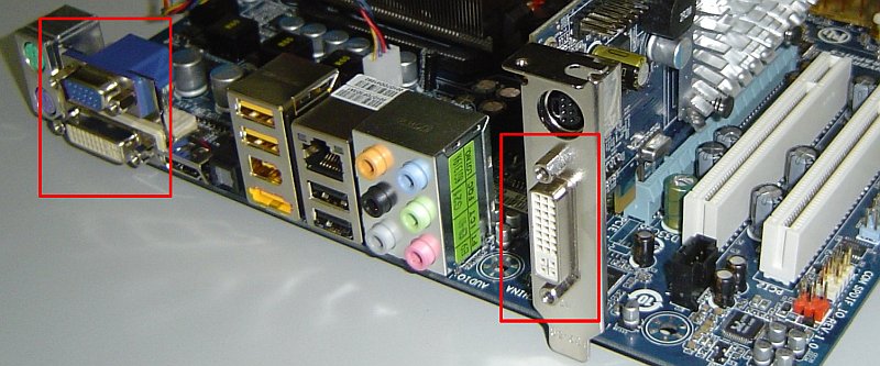

Komischerweise funktioniert zumindest DVI wenn ich den Anschluss im mittleren Bereich des Rechners nutze.
Also hat der Rechner mehrere DVI-Anschlüsse?
Wenn mit "im mittleren Bereich" die Slotblenden gemeint sind, dann hat der Rechner eine Grafikkarte installiert, und die Anschlüsse auf der Hauptplatine sind deaktiviert. Das ist normal.

Hier mal ein Foto was gemeint ist.
Links die onboard Anschlüsse mit DVI und VGA und rechts eine verbaute Grafikkarte mit DVI.
Hast du's mal mit ausgebauter Grafikkarte und den Anschlüssen am Board versucht?

VGA gibt es bei aktueller Hardware nur noch bei Mainboards selbst, Grafikkarten haben schon lang kein VGA mehr.
und wenn man die onboard Grafikanschlüsse nutzen will, dann darf keine Grafikkarte drin stecken und es muss ne CPU mit Grafikeinheit verbaut sein

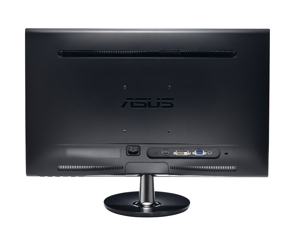

Dein Monitor hat auch einen HDMI Eingang .Besorge dir ein entsprechendes Kabel statt DVI oder ganz schlecht VGA zu nehmen .Letzteres wird von keiner aktuellen Graka mehr genutzt und DVI stirbt auch aus .Wenn du also eine IGPU hast mit DVI Am Motherboard und deine Graka weder DVI noch VGA anbietet dürfte es an der Graka ohne HDMI Kabel nix werden .
HDMI ist der Stecker ganz links der 3 Grafikanschlüsse .

Dein Monitor hat auch einen HDMI Eingang .Besorge dir ein entsprechendes Kabel statt DVI...
Welchen Vorteil soll HDMI gegenüber DVI bei diesem Monitor haben?

Welcher Vorteil ?? Wenn seine Graka kein DVI mehr haben sollte sollte sich deine Frage als was rausstellen ?
Ein Vorteil wäre es aber auch dann nicht, eher eine Voraussetzung.
