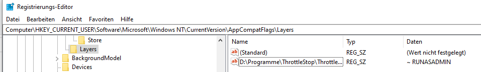

Edit: In der Registry findet man es übrigens hier:
HKEY_CURRENT_USER\Software\Microsoft\Windows NT\CurrentVersion\AppCompatFlags\Layers

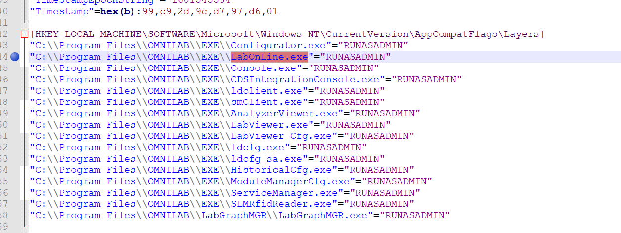

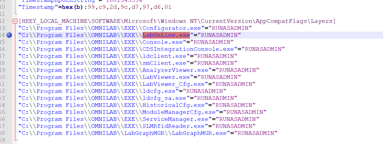

In der Aufgabenplanung gibt es nichts. In der Registry jedoch schon:
Löschen des Eintrages bringt nichts und RUNASUSER hat die exe verschwinden lassen:confused_alt:

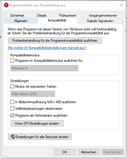

Das ist wie teleguy schrieb die Kompatiblitätseinstellung, wenn du ein den EXE-Eigenschaften unter Kompatiblität gehst. Da ist das Häkchen bei "Programm als Adminstrator ausführen" gesetzt:

Die Kompatibilitätseinstellungen sind nur ein einziges Mal vorhanden! Denn die stehen in der Maschinenkonfiguration, nicht in der Benutzerkonfiguration.

@areiland: Ist aber unter HKEY_CURRENT_USER...
So ganz schlüssig ist mir das nicht, denn aus meiner Sicht sollte es eine User-Einstellung haben

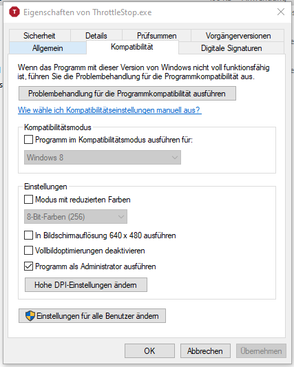

Bei dieser exe war der Haken schon entfernt. Ich habe ihn zum testen auch 2...3 mal gesetzt, übernommen und Haken wieder entfernt. Hatte nichts gebracht.
Jetzt habe ich es nochmals versucht. Diesmal mit Hacken setzten, übernehmen, Programm starten, Admin PW eingeben (Wegen als Admin starten), Programm beenden, Haken entfernen und es geht jetzt, obwohl das Schildsymbol noch angezeigt wird.
