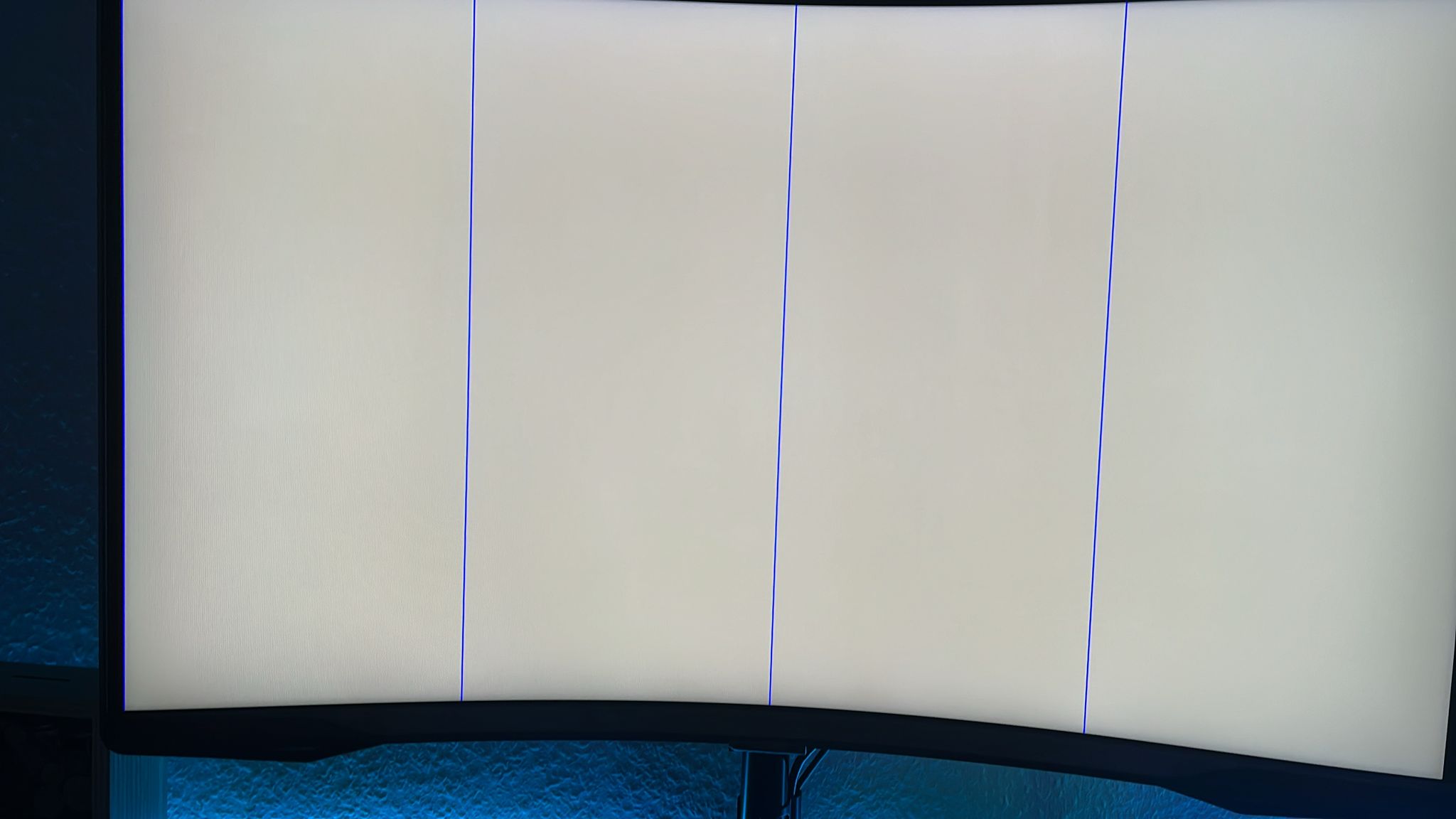

Weisse Balken mit Blauen Streifen beim Monitor nach Energy Sparen
BaSeL-CiTy1893
Cadet 1st Year
Feb. 2024
12
  • Prozessor (CPU): AMD 5800X3D
  • Arbeitsspeicher (RAM): 2x16 Gb Trident Z Rgb 3600MHz CL 16 DDR4
  • Mainboard: ROG STRIX B550-F GAMING WIFI II
  • Netzteil: be quiet Pure Power 12M 1000W
  • Gehäuse: Lian li 011 dynamic xl
  • Grafikkarte: Saphir Nitro 7900 XTX 24Gb
  • HDD / SSD: Kingston FURY Renegade PCIe 4.0 NVMe M.2 SSD 500GB und Samsung EVO SATA 3 2.5 SSD 1Tb
  • Weitere Hardware, die offensichtlich mit dem Problem zu tun hat(Monitormodell, Kühlung usw.): Samsung Odyssey Neo G7, wurde vor einer Woche gekauft, wurde gleichzeitig mit neuem Windows Installiert (zuerst alle Speichermedien platt gemacht/gelöscht und dann von Windows 10 auf 11 neu Installiert.
Ich hab ein kleines Problem und zwar, wie auf dem Bild zu sehen, bekomme ich nach dem Energie Sparen (Schnellstart Deaktiviert) diesen Screen zu sehen (nicht immer).
Ich konnte es bis jetzt ca. 4 mal Reproduzieren, 1-2 mal hat er mir nach dem direkt denn Pc neu gestartet 1-2 mal kamm ich dann wider normal zum Anmeldebildschirm. Als ich es auf einem anderen Monitor testen wollte Funktionierte es wider.
Windows wurde vor ein paar Tagen neu Installiert auf 11, Chipsatz sowie Grafikkarten Treiber sind aktuell.
Die Frage hatte das auch schon jemand und kann mir sagen an was es liegt?
Was ich noch sagen kann AMD hat mir dann nen Treiber Timeout gegeben, falls er nicht neu gestartet hat.
Grafikkarten Treiber wurden schon mit DDU bereinigt.
Kabel Tausch, noch nicht gemacht da ich es bis jetzt erst ca. 5 mal Reproduzieren konnte.

Das wäre auch noch ne Idee die ich Ausprobieren könnte sobald es wider auftritt.

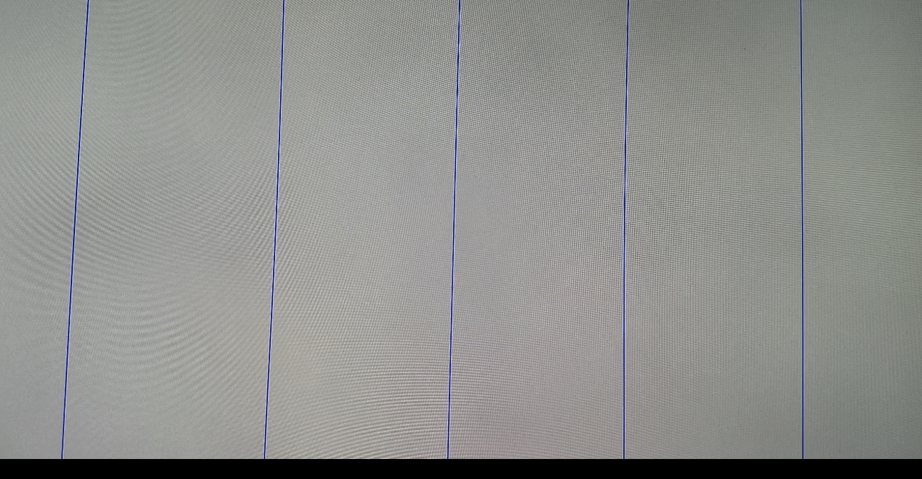

Hallo, ich habe das gleiche Problem wie du.
Hast du schon eine Lösung gefunden ?
Bei mir ist es jetzt 2 mal während dem Spielen passiert.
Ich habe als Hardware:
AMD Ryzen 77800x3D
AMD Radeon RX6950XT
ASUS Tuf Gaming B650 plus
Corsair 32GB Kit ddr5
Bei mir lag es daran das ich 2 Monitore dran hatte mit verschiedenen Herzzahlen, ging lange bis ich es Reproduzieren konnte da der zweite Monitor nicht immer an ist ^^
Beim spielen ist es mir noch nie passiert, ich habe jetzt in der Adrenalin Software ne Benutzerdefinierte Auflösung (so heisst es in der Software) Herzzahl für Monitor 2 gemacht und seit dem passt es.
Gegebenenfalls werde ich mal noch ein anderes Displayport Kabel kaufen (benutze das Oeginale von Samsung), vlt. hilft das auch noch und ich kann Monitor 2 wider mit normaler Herzzahl betreiben.
Hier wäre noch der Link, mit Infos was mir geholfen hat.
https://www.computerbase.de/forum/t...ohen-idle-powerdraw-rx5000-6000-7000.2143079/
Das Video veranschaulicht es nochmal.
Er nutzt aber nicht CVT Reduce Blanking was ich aber für meinen Workaround gebraucht habe.
Benutzerdefinierte Auflösung" aber eben mit der Option "CVT Reduce Blanking" und nicht dem Standard "CVT".
Du müsstest dann Hertzzahlen durchtesten unter "Benutzerdefinierte Auflösung" aber eben mit der Option "CVT Reduce Blanking" und nicht dem Standard "CVT".
@KLIMM0 Ich hab mal ein Neus Displayport Kabel gekauft, so wie es aussieht sind meine Probleme wie auch dieses Bild im Screenshot verschwunden ohne was an den Einstellungen ändern zu müssen, also wieder alles so eingestellt wie wenns normal wäre. Bis jetzt läufts so wie es sein soll nach 2,3 mal testen.
Vlt. Löst das auch dein Problem da ich bei dir auch das Minderwertige Kabel in Verdacht habe wo beim Monitor dabei ist.
Das ist das Kabel das ich gekauft habe https://www.amazon.de/Silkland-Disp...m&psc=1#aw-udpv3-customer-reviews_feature_div
Kannst es Ja mal ausprobieren, Kostet Ja nicht so viel und gerne bescheid geben wenn es geklappt hat.
