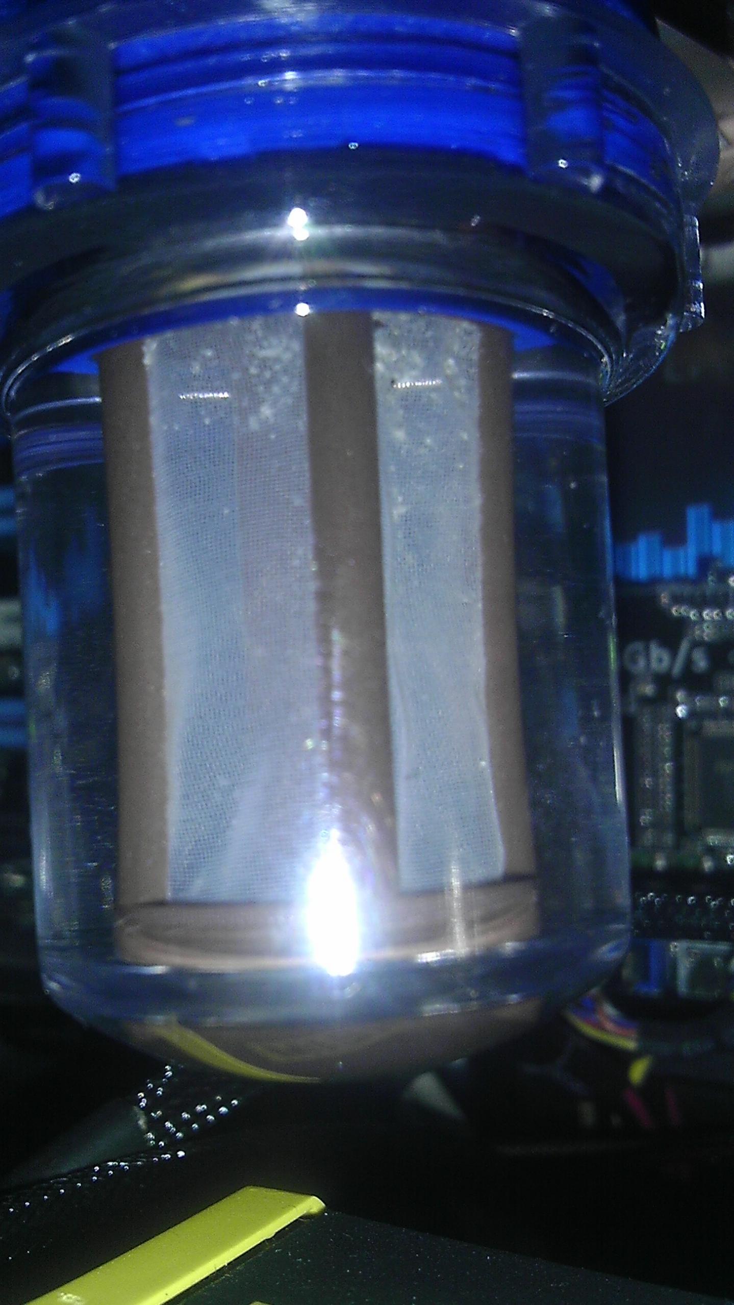

wie der Titel schon sagt habe ich ein Problem mit Ausflockungen. Wenn der PC ca. eine Nacht aus war und dann wieder gestartet wird, werden weiße Flocken durch den AGB gewirbelt. Ich habe alle Bauteile gereinigt, schon mehrmals neu befüllt (Innoprotect/Destilliertes Wasser 1/3) und einen Filter eingebaut.
Aluminium ist ebenfalls nicht im Kreislauf, auch sonst sind keine Korrosionsspuren vorhanden. Könnte es ggf. am Schlauch (Masterkleer 16/10 Orange) liegen?
Habe im Anhang nochmal ein Bild von meinem Filter hinzugefügt. Wäre für Tipps dankbar!

is das nicht einfach kalk?
Hartes Wasser -> Kalk
Nur wo soll der aus destilliertem Wasser herkommen? Habe alles penibel gespült (mit dest. Wasser) und mit Cillit Bang gereinigt. Kann das Zeug auch echt nicht identifizieren...
Kalk im destilierten Wasser wäre mir neu, soweit ich weiß ist dest. Wasser Kalkfrei oder irre ich mich da ?
Selbst destilliert oder gekauft? Selbstdestilliertes Wasser ist (natürlich) nicht wirklich kalkfrei, nur kalkreduziert.
Dachte ich bisher eigentlich auch, ist nur die Frage ob sich dann trotz Filter irgendwann was zusetzt?
Edit: Gekauft
nein destiliertes Wasser ist vollkommen kalkfrei und auch sonst sollten keine gelösten Stoffe darin sein. Aber den Reiniger den du benutzt hast - wenn der sich irgendwo festgesetzt hat kann sowas entstehen.
Wiebitte? Ich ich bin Chemiker und ich kann nicht nachvollziehen inwiefern sich selbst destilliertes Wasser von industriellen unterscheiden sollte. Wie auch immer. Wenn es sich um Kalk handelt, müsste das Wasser beim Ansäuern Sprudeln und der Niederschlag verschwinden. Du kannst ja mal ne Probe entnehmen und zB Haushaltsessig draufgeben.
Das Köntnen die Weichmacher aus den Schlächen sein. PVC Schläuche oder auch Silikon haben die angewohnheit auszudünsten.
Ich habe ähnliche substanzen in meinem Aquarium gehabt, sowas kann immer wieder kommen, und vor allem dann wenn die Schläuche/Leitungen neu sind.
Ist aber nichts schlimmes, sind halt Milchig wirkende Flocken, die sich leich schmierig anfühlen.
Sehen die Flocken aus wie Pollen?
Wenn ja, dann sind es Bakterien. Aquarianer wissen wie das aussieht :-)
Die Rückstände aus dem Filter sind auf jeden Fall schmierig. Hatte deswegen auch schon den Schlauch verdächtigt. Bisher habe ich nur nirgendwo sonst von dem Problem mit Masterkleer gelesen.
Edit@127.0.0.1: Die erinnern wirklich ein bisschen an kleine Schneeflocken, die aufgewirbelten Flocken sind flach, soweit ich das erkennen kann.
Solltest du dich merhfaches reinigen der Leitungen und Filter los werden... Einmal die Woche vorrübergehend reinigen also aich mit ner Flaschenbürste in die Leitungen rein...
Der Schleim ist gelöster Weichmacher. Das kommt meistens von zuviel und/oder falschem Zusatz.
So als kleiner Tipp. Wenn dein System kein Alu enthält, reduzier den Zusatz auf 1/4. In dem Fall benötigt man den Zusatz nur noch um Algenbefall vorzubeugen und da reicht ein wenig Chemie schon aus.
Einmal reinigen sollte wohl reichen. Wer bitte reinigt sein System einmal in der Woche? Nichtmal kleinere Filter muss man so häufig reinigen.
Wichtiger als häufiges Reinigen ist die Ursache zu beseitigen.
Interessant, habe einfach blind die Aufschrift von Aquatuning befolgt. Ich denke ich werde das System nochmal reinigen und die Schläuche gegen Tygon Noprene tauschen, gefällt mir besser. Ist über den Schlauch irgendwas negatives bekannt? Google hat mir da nichts entsprechendes ausgegeben.
Es liegt nicht an den Schläuchen. Ich verwende fast nur Masterkleer und ich habe keinen gelösten Weichmacher im System.
Sicherlich stammt in deinem Fall der Weichmacher von den Schläuchen. Dennoch sind die Schläuche nicht das Problem. Lösung: Siehe #14
Der Schlauchwechsel hätte so oder so stattgefunden, dann werde ich das Zeug beim Wechsel geringer dosieren und den Kreislauf reinigen. Hoffe dann ist das Problem behoben.
Danke für die Hilfe!
