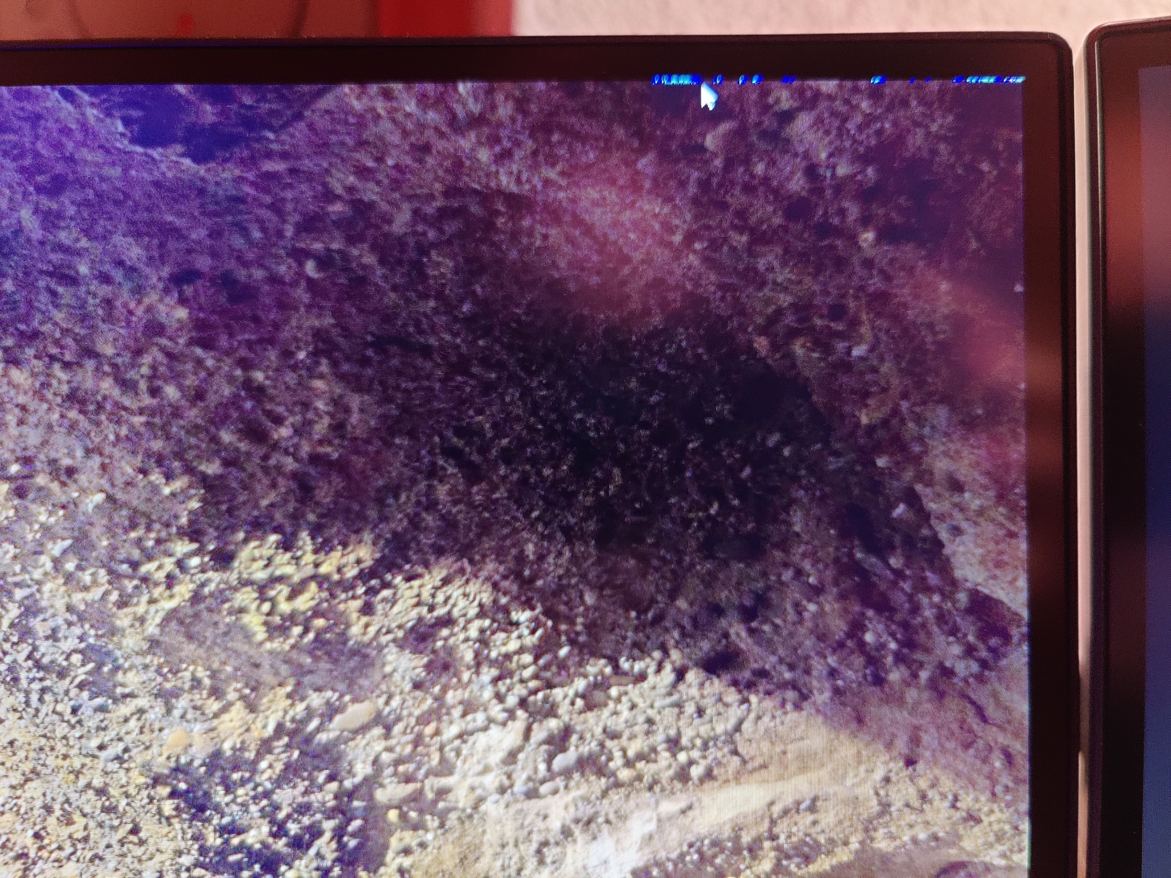

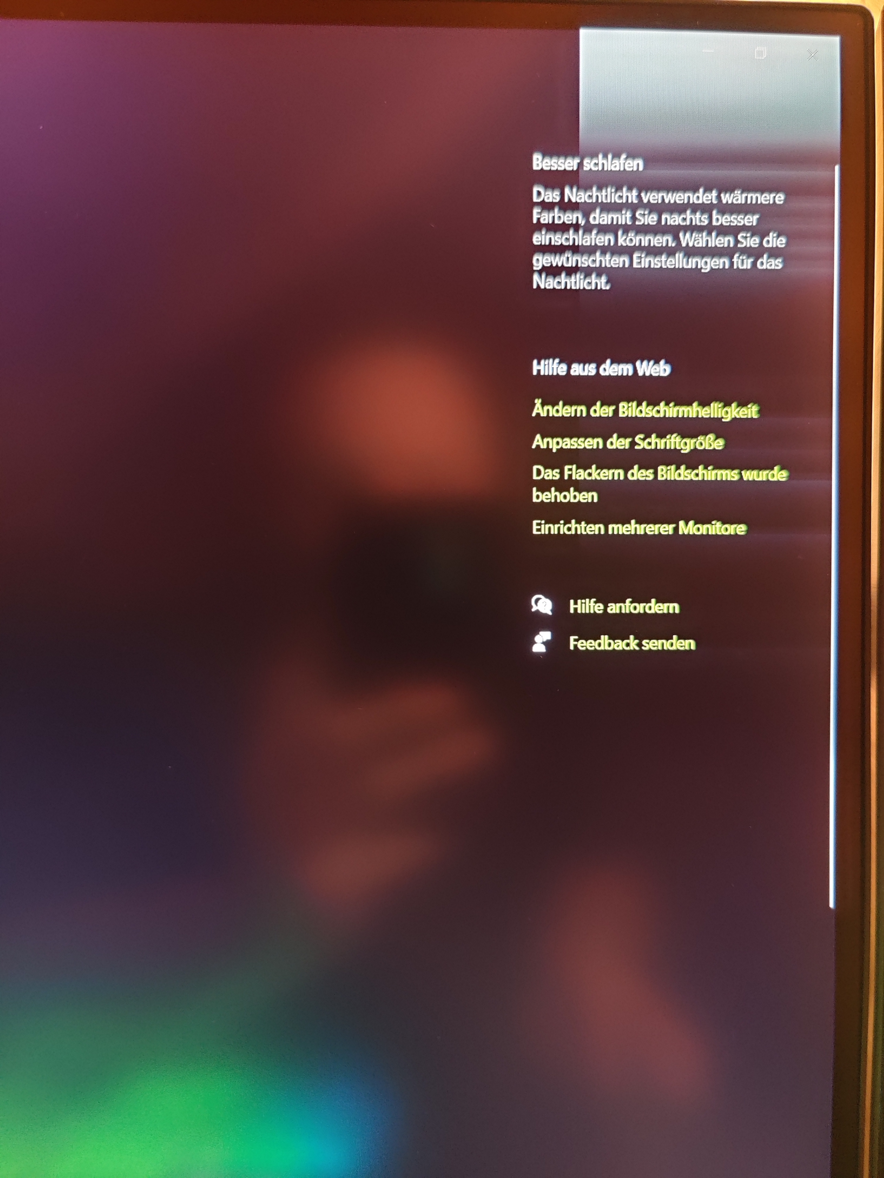

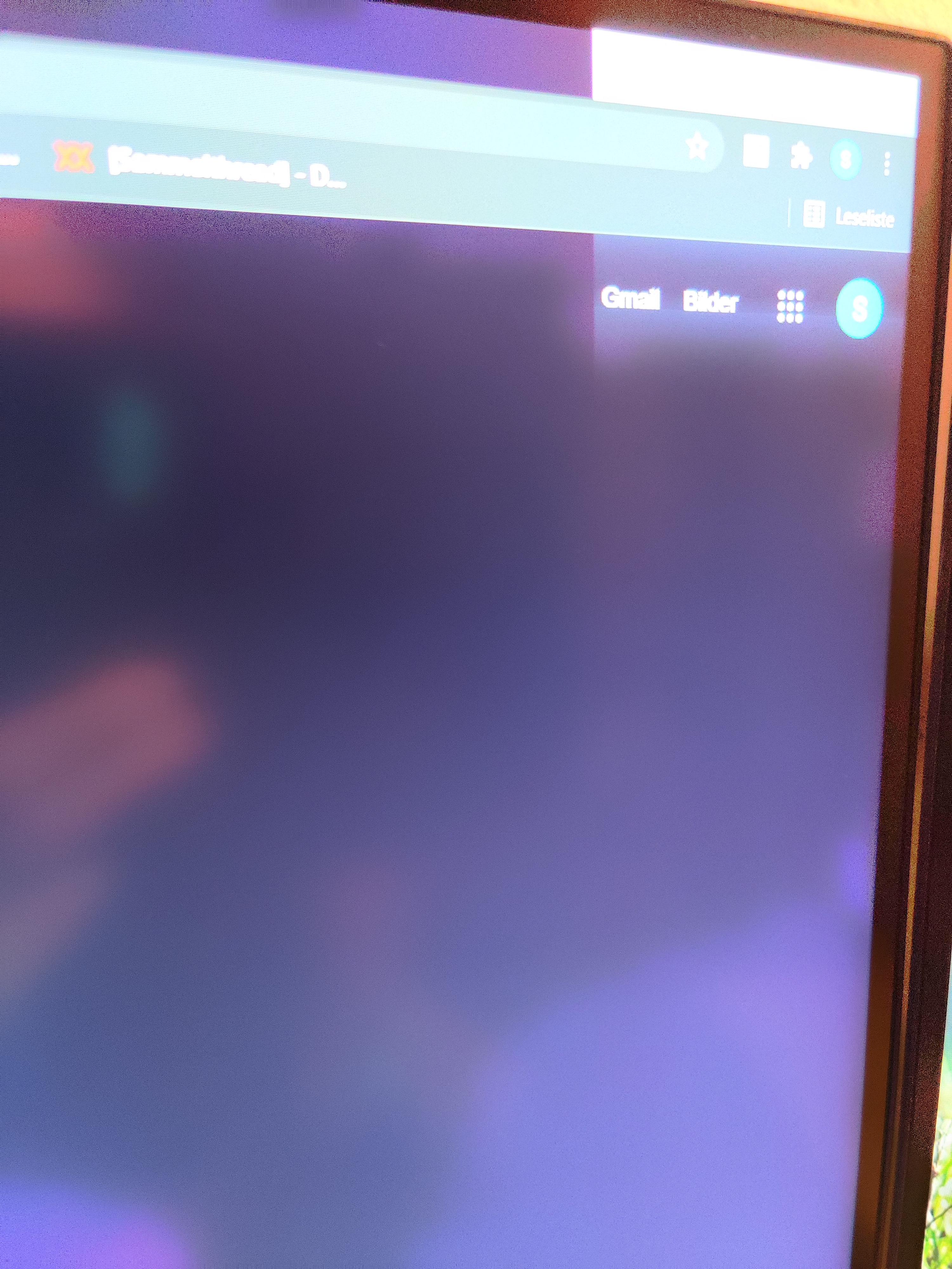

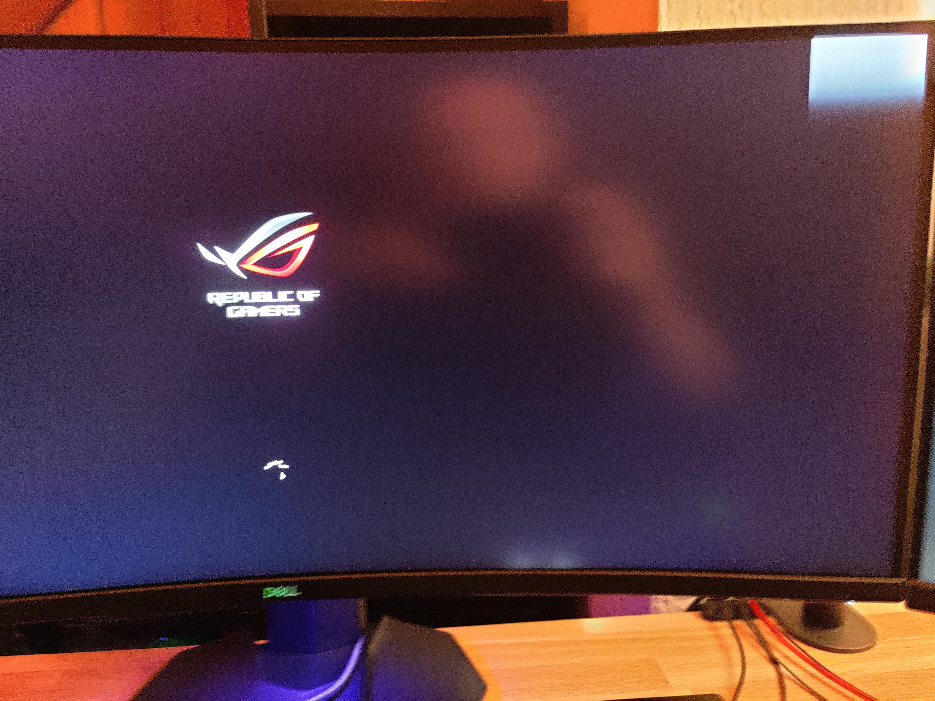

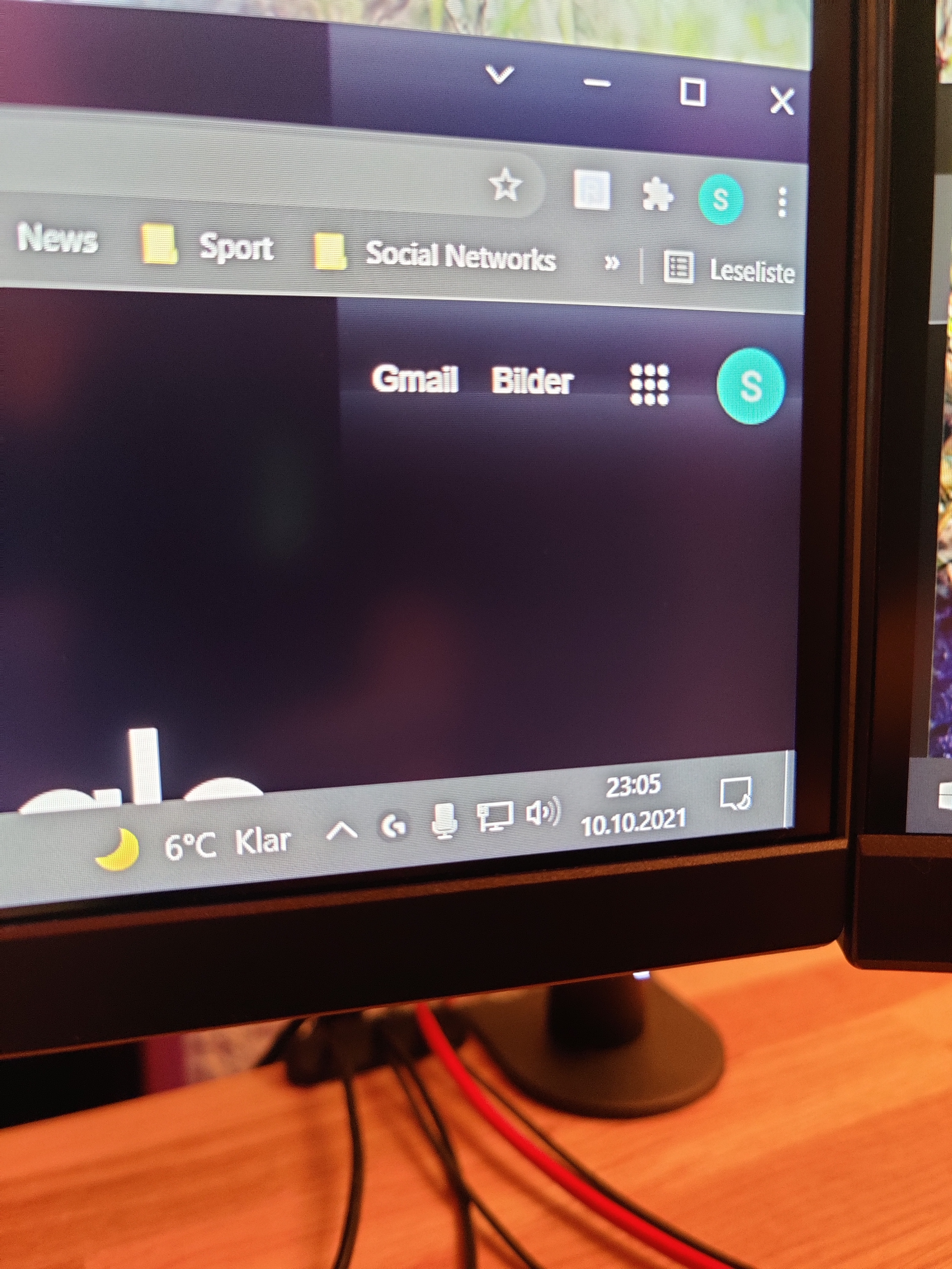

Hallo, vielleicht kann mir jemand helfen^^
Habe mir vor kurzem ein Dell S3422dwg gekauft. Zusätzlich nutze ich noch einen daneben stehenden 27 Zoll Monitor.
Heute hab ich beim Netflix schauen am rechten oberen Rand die Lautstärke umgestellt. Direkt danach erschien ein weißer Balken an der Stelle.
Ich habe Netflix neu gestartet, der Fehler ist geblieben. Um den Fehler zu beheben habe ich unter anderen den PC neugestartet, Treiber komplett entfernt und neu installiert, den 2ten Monitor ausgeschaltet(via Software und Hardware) und den betroffenen Monitor vom Strom genommen. Nichts hat geholfen. Egal ob Chrome oder Netflix, alles was schwarz ist und an den rechten oberen Rand kommt, wird weiß.
Außerdem scheint sich teils am kompletten rechten Rand das Phänomen zu zeigen, auch wenn nicht so stark wie oben.
Vielleicht weiß jemand Rat... :/

Hast Du zufällig noch einen zweiten Rechner (bspw. Laptop), wo Du den Monitor zum Testen dranhängen könntest? Nur um auszuschließen, dass es eventuell am PC / der Grafikkarte liegt.
Falls Du das testen könntest und an beiden Rechnern der gleiche Fehler auftritt, würde ich vorschlagen den Monitor umzutauschen / einzuschicken - gerade wenn er noch so neu ist.
Habs an nem Laptop mit einem hdmi Kabel getestet(statt DP Kabel).
Leider das gleiche.
