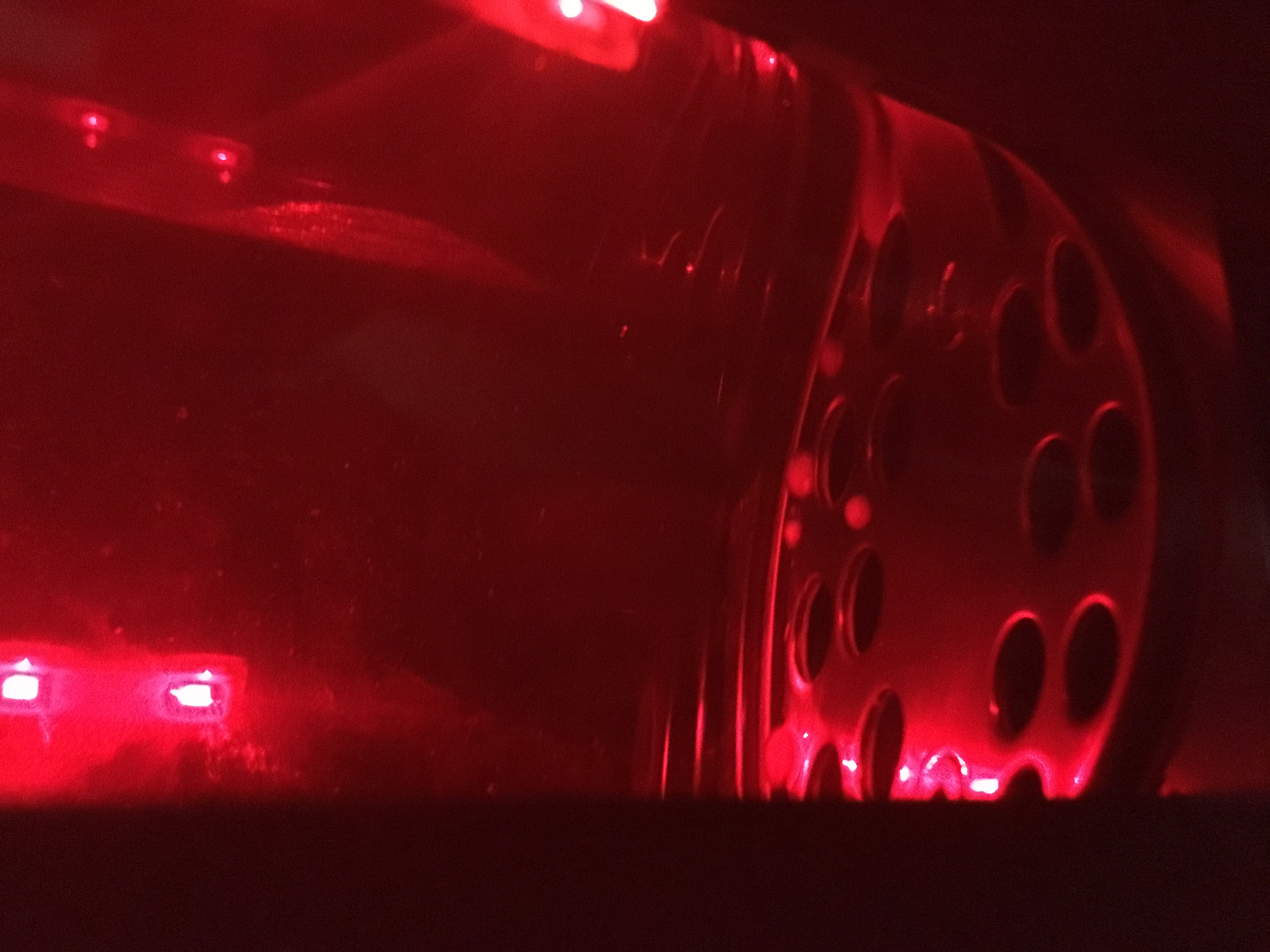

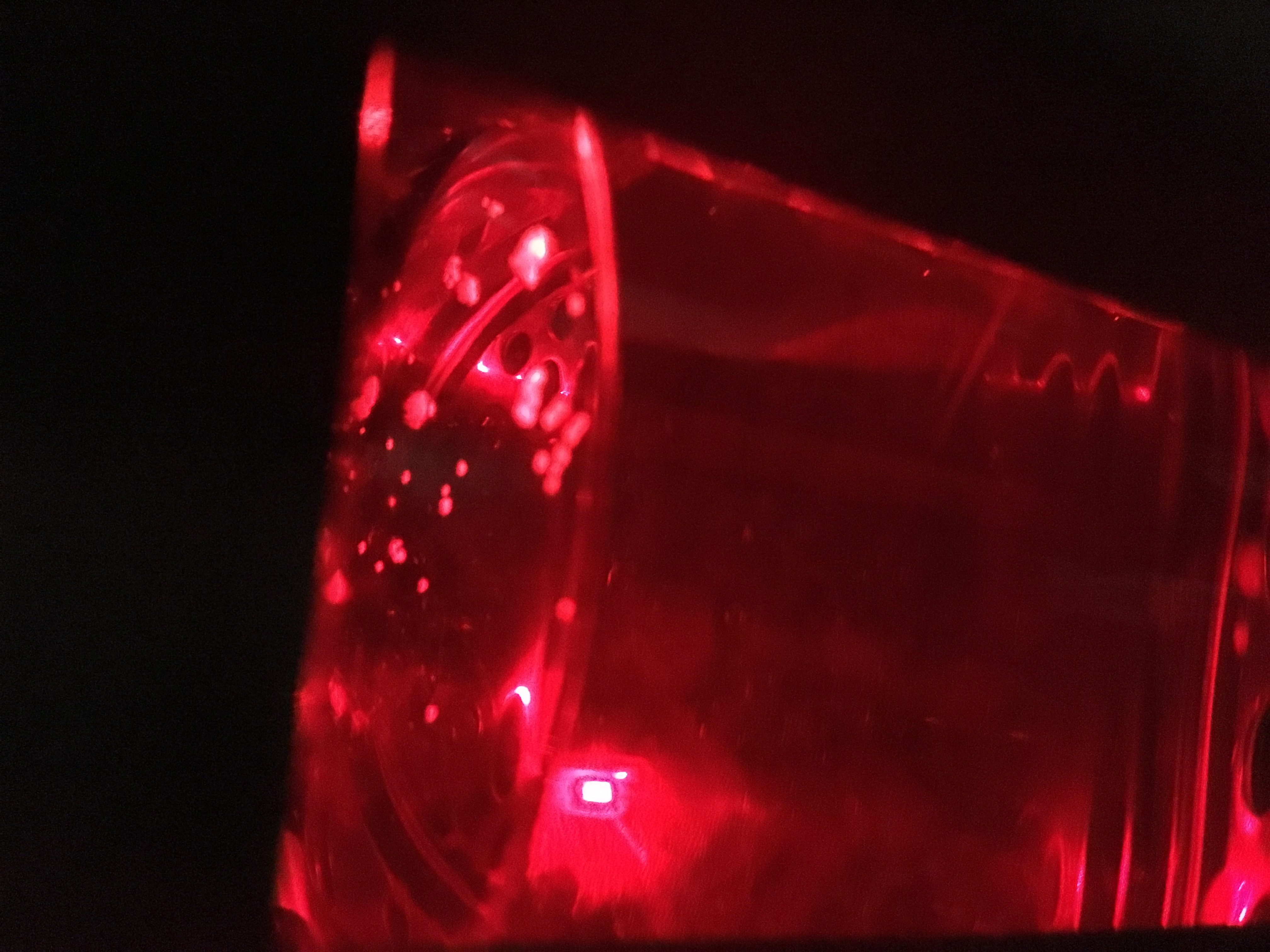

Hallo Leute,
Ich mache mal ein neue Thema auf,
weil ich nichts vergleichbares gefunden habe.
Was ist das in meinem Kühlkreislauf?
Kann es nicht wirklich deuten ob Flocken oder Kristalle.
Schimmel kann ja eigentlich nicht sein oder?
Hatte vor meinem Umbau auf Ryzen nichts derartiges.
Benutze eine Ferigmischung von EKWB. (EK-Ekoolant)
Kurz zum Aufbau: Der Radi ist ein MoRa 360,
der GPU Kühler ist vernickelt von EKWB,
der CPU Kühler ist voll Kupfer von EKWB (Supremacy evo),
der AGB ist aus Borosilitglas und POM,
Die Schläuche sind von Mayhems und Stück von Primochill
Bin von Primochill auf Mayhems umgestiegen, da diese milchig geworden sind.
Jetzt ist jedoch selbiges zu sehen.
Habe noch ein Stück von Primochill, da ich versehentlich zu wenig bestellt hatte.
Beim Wechsel zu Ryzen habe ich natürlich auch alle Komponenten gereinigt und mit destilliertem Wasser durchgespült.
Hoffe, ihr habt ein paar Ideen.
Gruß Robert

Das wird der Weichmacher aus den Schläuchen sein. Bestimmte Kombinationen von Wasserzusätzen und Schläuche sind da besonders empfindlich.
Wenn du kein Alu im Wasserkreis hast, kannst du die Fertigmischung mit destillierten Wasser verdünnen. Dauerhaft wirst du damit das Problem nicht lösen. Das beste ist auf Schläuche mit Weichmacher zu verzichten.
Ich habe das Problem mit dem Tygon R6010 Norprene Schläuchen gelöst. Die halten problemlos jede Chemie aus. Da mein Gehäuse geschlossen ist, spielt das Aussehen der Schläuche keine Rolle.
Danke für die Antwort.
Werde mir noch überlegen, ob ich mal anderes Kühlmittel nehme oder evtl. auf PETG umsteige.
Im CPU Kühler haben sich die Teilchen auch reingesetzt..
Jonsbo X400 Series
