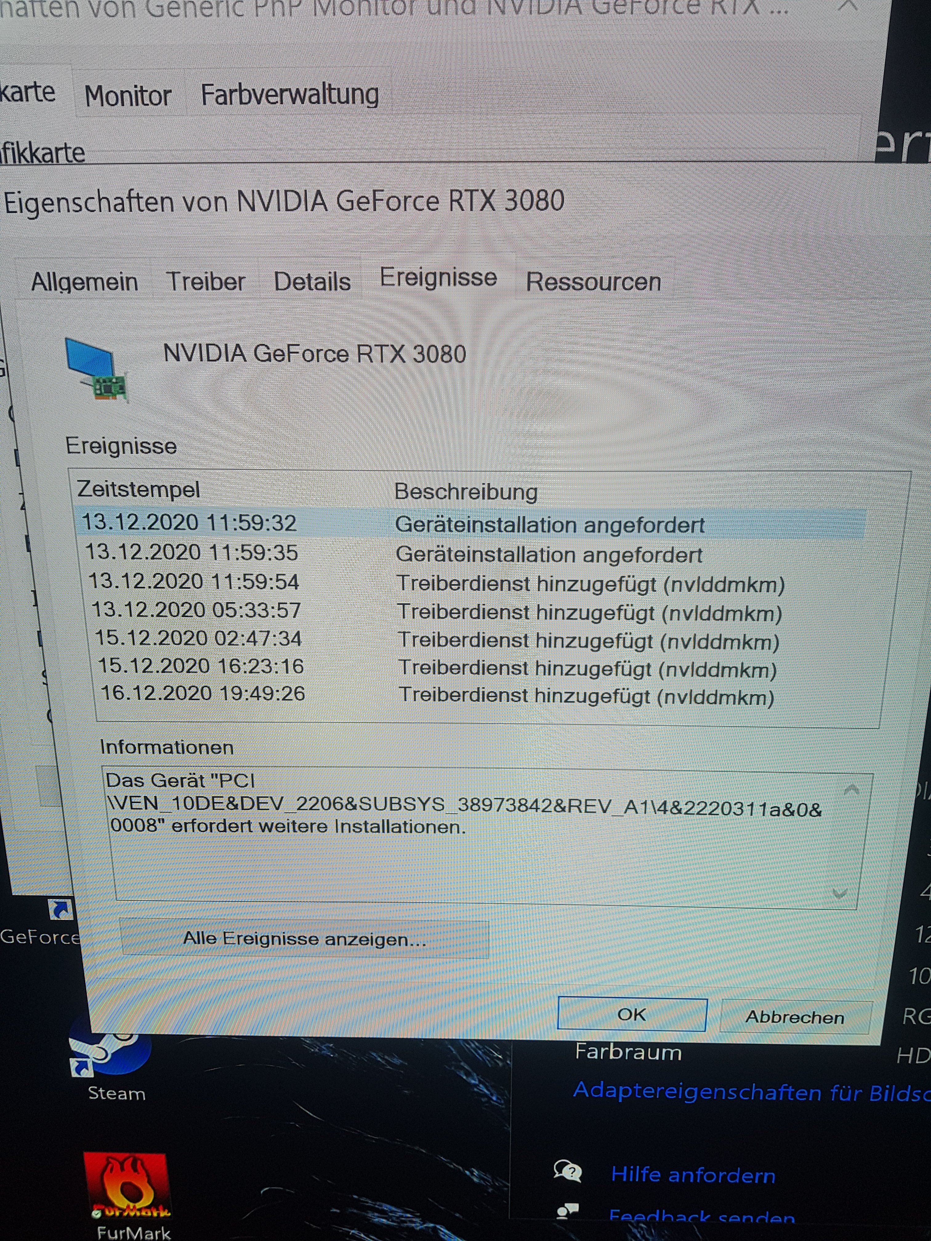

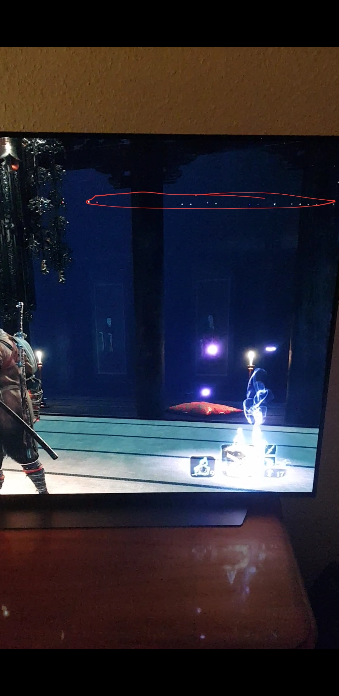

Hier noch ein Screenshot. Manchmal sind die Pixelreihen zusammenhängender und auch über mehrere Reihen verteilt
Hat es damit etwas zu tun?

ein screenshot ist das nicht, sondern abfotografiert. mach mal einen richtigen screenshot und gucke ob du die fehler immer noch siehst. das ist nämlich ein riesiger unterschied! ;)
falls nicht, hat der monitor, stecker oder das kabel ne klatsche

Scrennshot von dem Glitch zu machen ist unmöglich, da es immer nur einen Bruchteil von einer Sekunde Auftritt.
