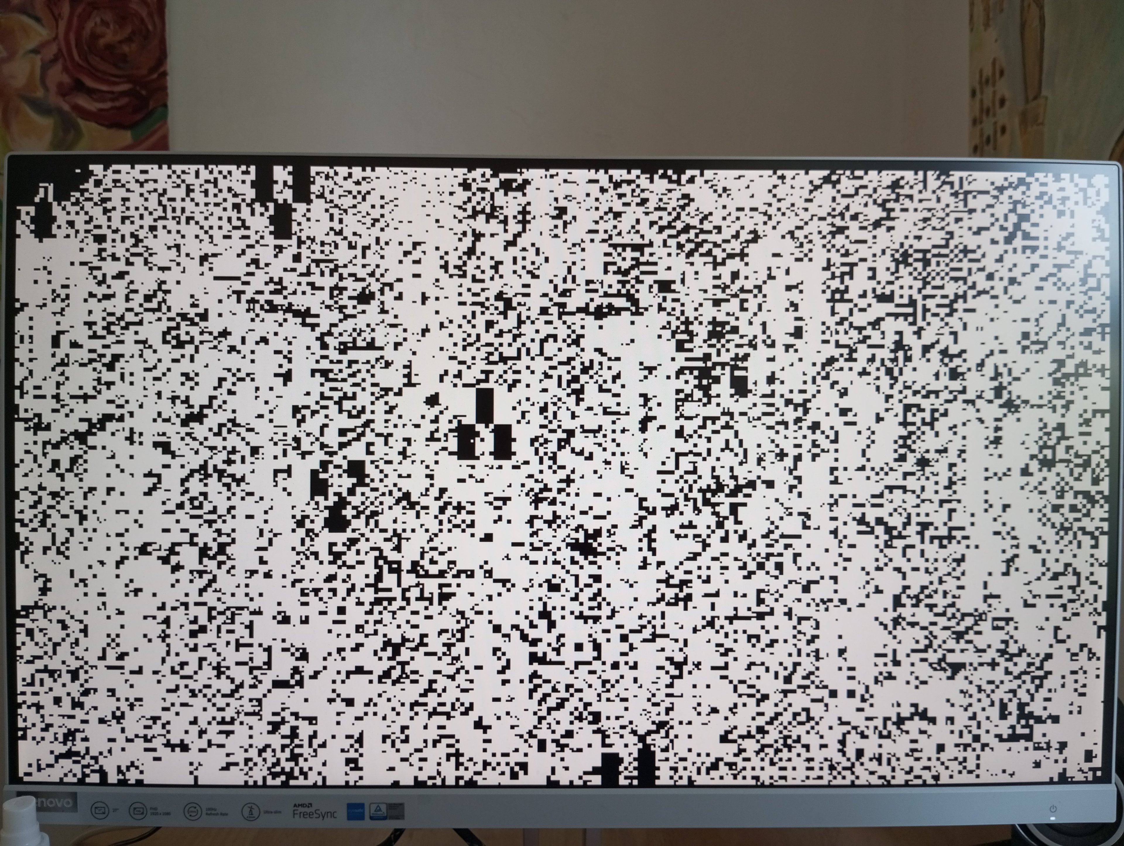

...siehe Screenshot
...Neustart behebt das Problem vorübergehend

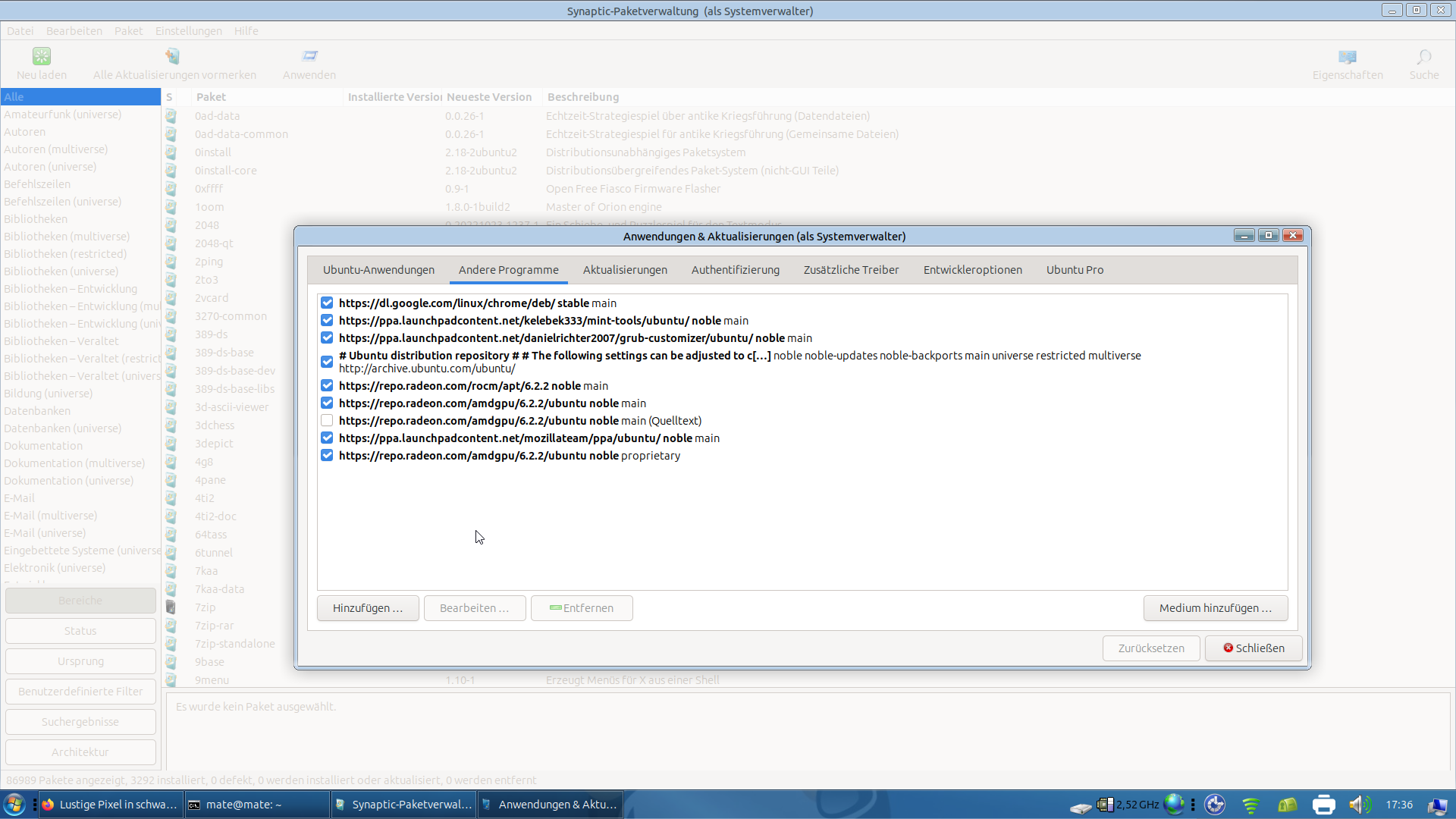

  • Wann ist das Problem aufgetreten?
  • Hat die Grafikkarte davor in dieser Konstellation funktioniert?
  • Gab es kürzlich Updates?
  • Wurden außer den Standardrepositories auch noch weitere installiert?

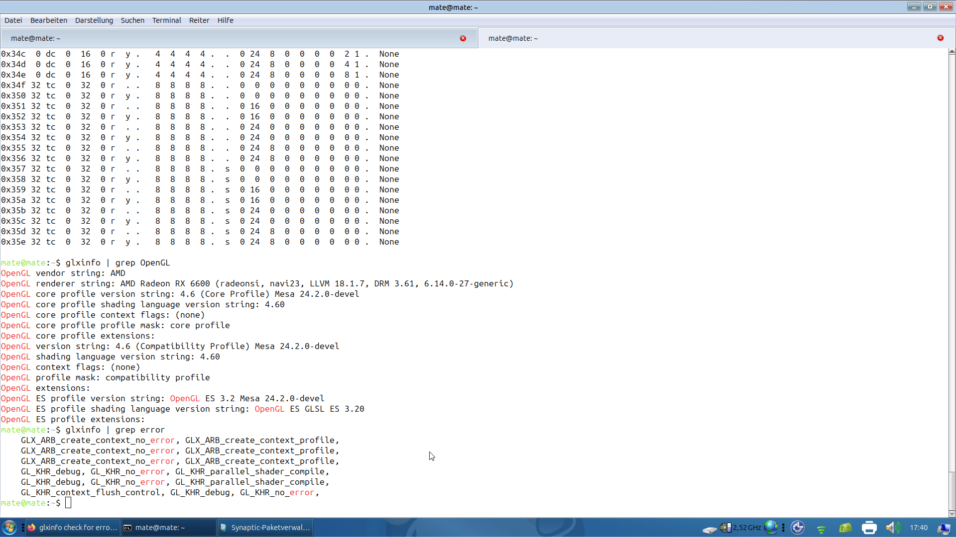

Das Problem tritt seit ca. 3 Wochen auf. Hab einen Ram riegel entfernt, System läfut jetzt schgneller aber der Fehler ist immer noch da. Die Grafikkarte war maximal vorher in einem Asus B350 plus verbaut aber da keine probleme. Uoscayl und dxo unter windows zeigen keine Auffälligkeiten. System wird unter linux primär genutzt.

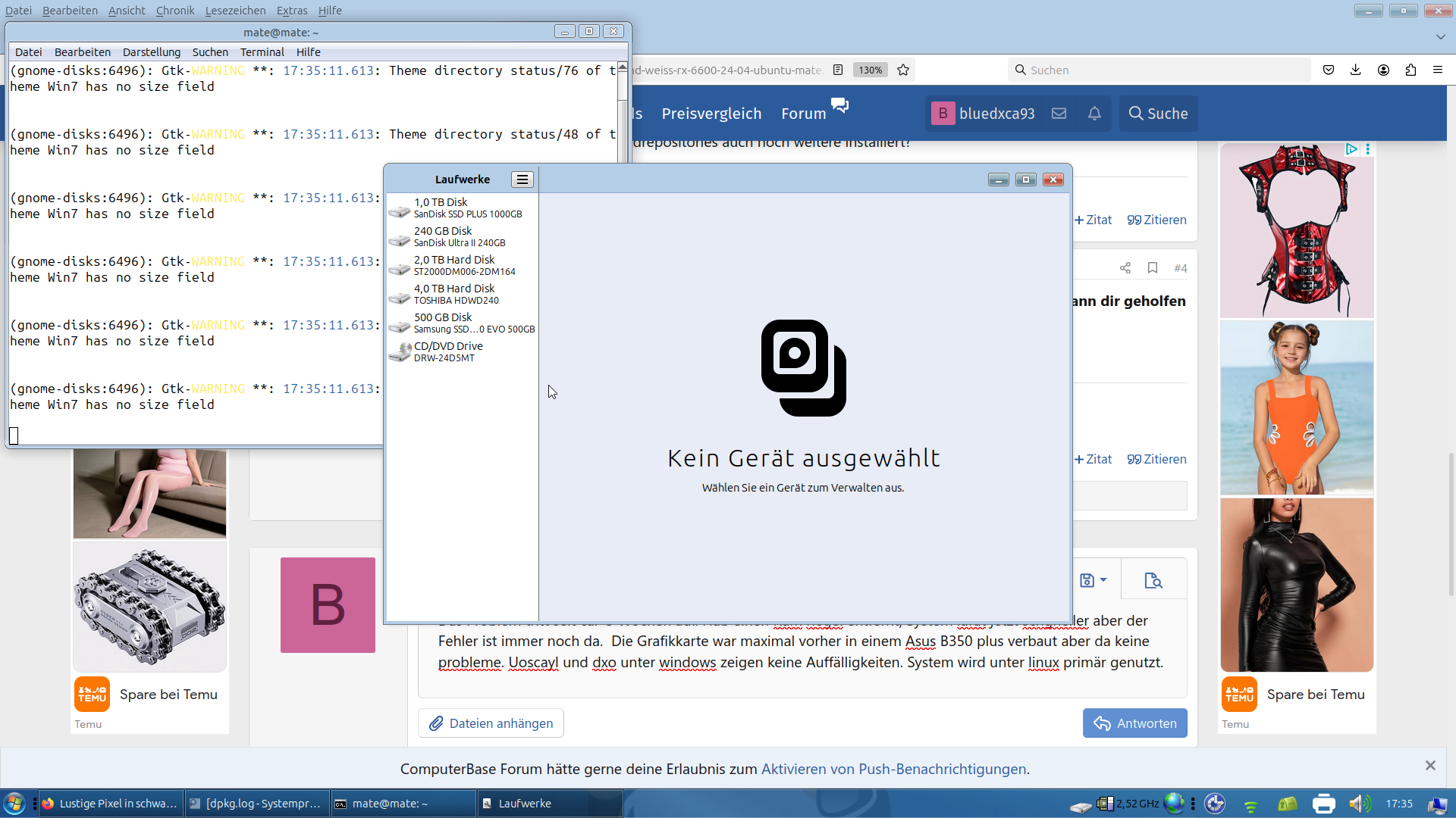

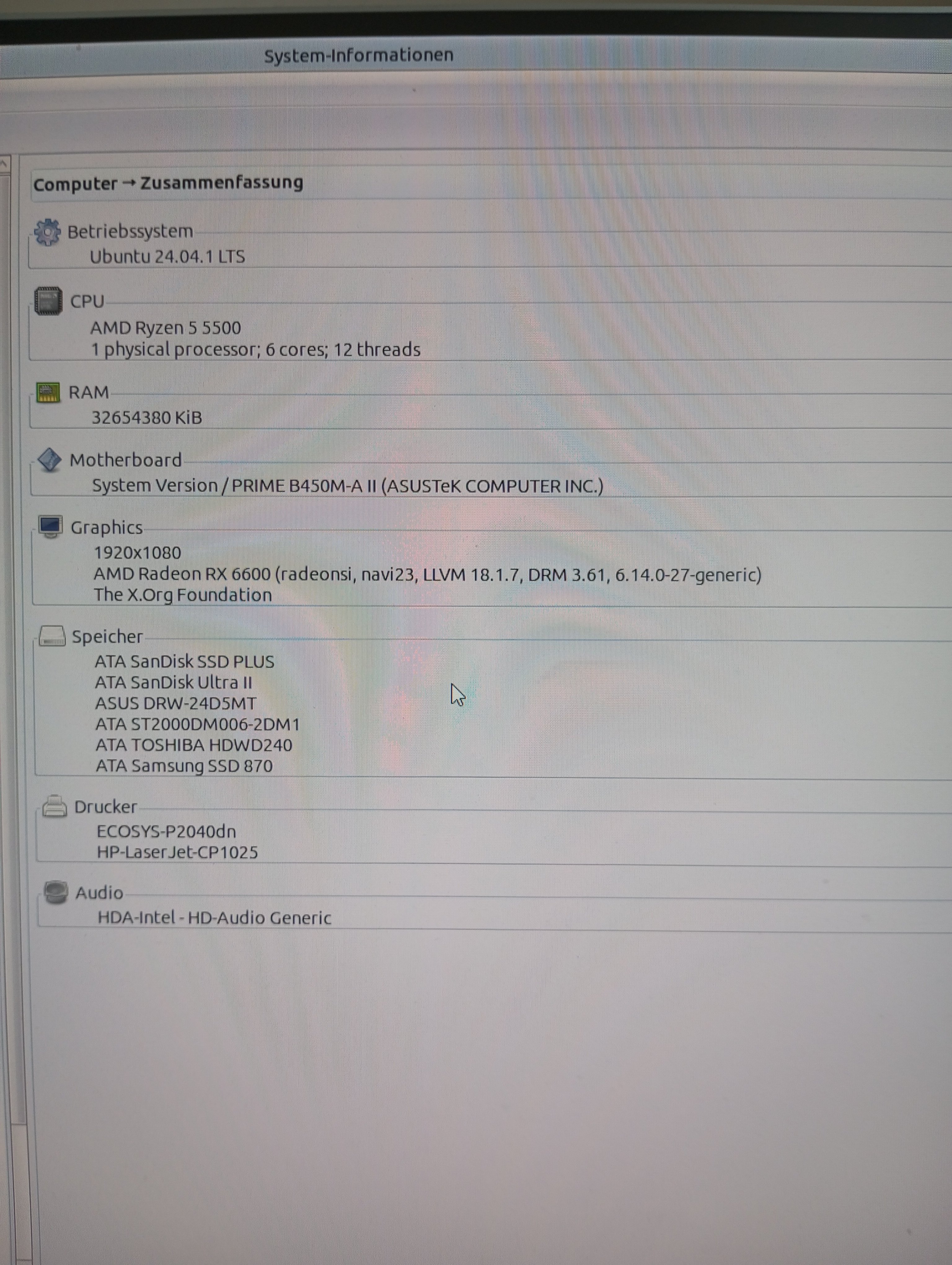

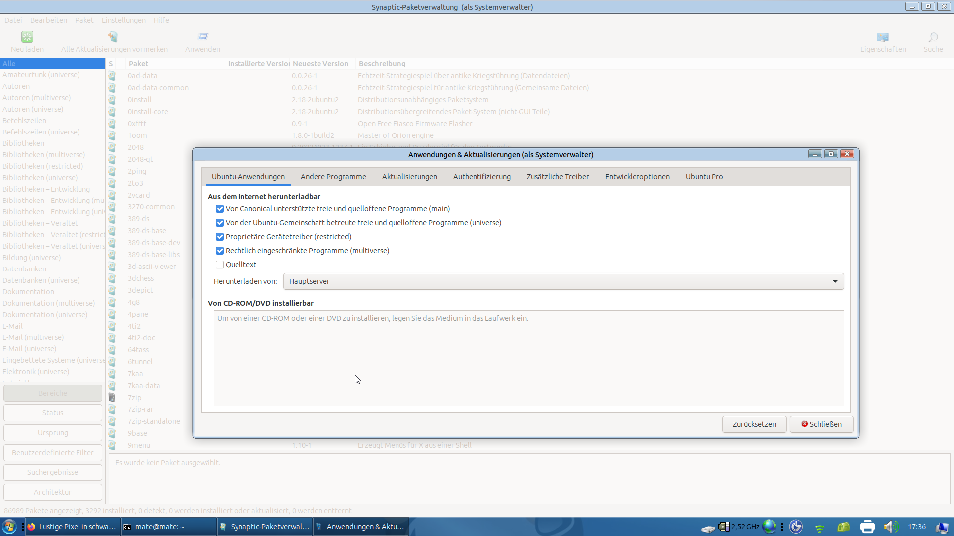

24.04.1 mit einigen Paketen aktualisiert und Kernel auf
Linux mate 6.14.0-27-generic #27~24.04.1-Ubuntu SMP PREEMPT_DYNAMIC Tue Jul 22 17:38:49 UTC 2 x86_64 x86_64 x86_64 GNU/Linux

Es macht mich stutzig, dass du Mesa 24.2-devel auf dem Gerät hast. Wenn ich ein aktuelles Ubuntu 24.04 ISO einfach nur boote, mesa-utils installiere und die Version abrufe, bekomme ich Mesa 24.2.8-1ubuntu1~24.04.1. Also eine neuere Version, die auch keine Development version ist. Irgend etwas scheint da nicht zu stimmen.
Liegt vermutlich am 24.04.1 das ich teilweise aber nicht vollständig aktualisiert habe...
Kabel muss ich prüfen, war tatsächlich vorher an anderem Kabel und Monitor vor Monaten..
Denkt ihr GPU aus und wieder einbauen hilft? Ansonsten muss ich die apt Pakete wohl aktualisieren )=. Das ist furchtbar
Das kann gut sein. Jedenfalls wäre mir neu, dass "-devel"-Versionen über die offiziellen Paketquellen verteilt werden.
Aktuell gehe ich davon aus, dass die Development-Version von Mesa das Problem verursacht und nicht die Hardware.
Update: Die aktuelle Mesa-Version, die Ubuntu 24.04 ausliefert, ist: Mesa 25.0.7-0ubuntu0.24.04.1
