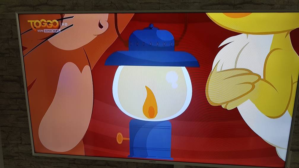

Ich hatte hier schon mal gepostet, da ich ein lila Fleck aufm Bild hatte...
Nun aber sind 2 weitere aufgetaucht...
Habe den Bildschirm nicht angefasst, und da ist auch nichts gegen gekommen... unten ein Bild:
Bei heller Farbe, sind die Flecken besonders gut zu erkennen.
Auch auf allen HDMi Ausgängen zu sehen.
Der TV ist jetzt knapp 2 1/2 Jahre alt.
Habt ihr Ideen?
Es handelt sich um ein Samsung UE55H6410

Naja der TV hatte diese Flecken ja vorher nicht, und beim normalen TV Bildern sieht man es schon deutlich...
Am dollsten sieht man es bei Schwarz Weiß Bildern und beim Zocken (PC).

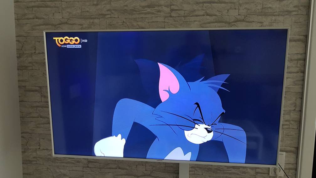

Heute Morgen den TV gestartet, und die Flecken waren minimal zusehen.
Nach 2-3 Stunden werden die Flecke wieder Stärker.

Wäre trotzdem ein Mangel und Fall für die Garantie es rechtzeitig zu reklamieren. Die Flecken sieht man selbst beim Zeichentrickfilm auf der Brust und an der Lampe.

Jetzt kam auch noch ein neuer Fleck hinzu. Oh man...
