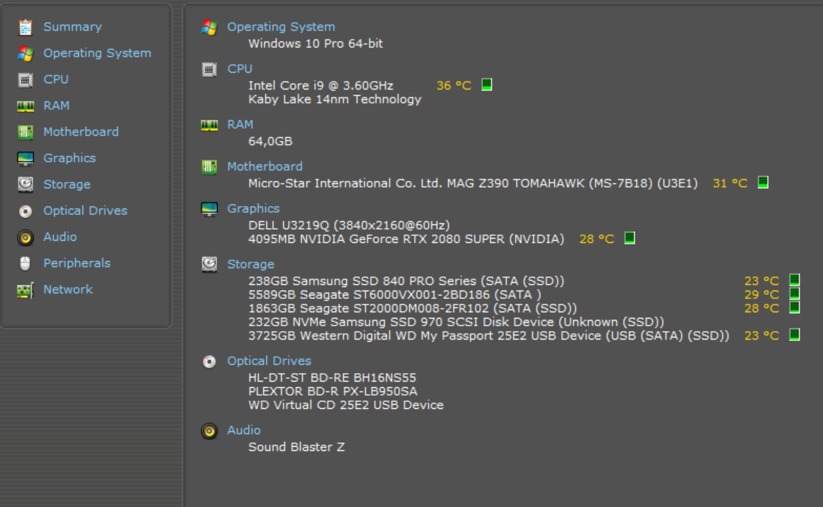

Hallo ihr Lieben,
ich bin am überlegen den zweiten m.2-Slot zu benutzen. Macht dies überhaupt Sinn bzw kann es sein, dass mein System ausgebremst wird? Ich finde leider dazu keine Informationen. Im Anhang ist mein System hinterlegt.
Lieben Dank für die Rückmeldung

Ausgebremst wobei?
Wo ist dein Betriebssystem aktuell installiert?
Was sind deine Anwendungszwecke?
Ob normale SSD oder NVME M.2 macht zu 99% keinen nennenswerten Geschwindigkeitsschub.
warum sollte das System ausgebremst werden ... was wird überhaupt damit gemacht ...
Nicht das du denkst NVME = Super toll muss es immer sein ... besondern wegen Spieleladezeiten ... weil das ist nicht der fall.

Ausgebremst im Sinne von weil 2 NVME drin sind? Mein Betriebssystem ist auf der NVME installiert. Ich arbeite viel mit CorelDraw und Adobe. Ich zocke nicht!
Er meint wahrscheinlich wegen den PCIe Lanes. Ich glaube du müsstest 24 haben, sollte also für 2 NVME mit jeweils 4 Lanes + Graka mit 16 Lanes reichen.

@Mimod:
was für eine "ausbremsung" befürchtest du denn?
die M.2-slots hängen bei 1151v2 am chipsatz. dieser ist mit 3.0_x4 an die CPU angebunden. wenn also zwei M.2-PCIe-SSDs (die ihre 3.0_x4-anbindung auch ausreizen) gleichzeitig voll belastet werden wird es zu engpässen kommen. wäre das bei dir der fall?
@trialgod: die 24 lanes kommen vom Z390-chipsatz, der erste x16-slot hängt immer an der CPU.
Reaktionen: xxMuahdibxx und Mimod
Bei deinem Board fallen , wenn du beide M2-Slots mit PCIe-SSDs belegt, die SATA5 und SATA6 Anschlüsse weg ( siehe Tabelle auf S. 29 des Manuals)

Deathangel008 schrieb:
@Mimod:
Das ist die Frage bzgl ob es in der Praxis dazu kommen wird. Auf der ersten NVME läuft das Betriebssystem, auf der zweiten soll Daten liegen, welche sehr groß sind und schnell geladen werden sollen. Wenn dies keinen Sinn macht, dann lieber klassisch 2,5" SSD!?

@Mimod:
das OS sorgt jetzt nicht unbedingt für besonders hohe lese/schreibaktivitäten. da bliebe reichlich bandbreite übrig.
Reaktionen: Mihawk90 und Mimod

Macht somit keinen Sinn richtig? Ergo lieber eine 2,5" SSD dranhängen und gut ist
ja und nein @Mihawk90 denn wir haben DMA Prozesse ...daher muss nicht alles durch die 4 Lanes zur CPU und wieder zurück.
Aber ja wir reden von ein paar Sekunden schneller sein ..
ergo verbauen?
Doch, ob die Anwendungen von einer NVMe SSD profitieren, kann ich Dir aber nicht sagen, aber wegen dem was Mihawk90 schrieb, brauchst Du Dir keine Sorgen zu machen, die SMI Anbindung wird keine Bremse sein, dafür brauchen die Zugriffe auf das Betriebssystem viel zu wenig Bandbreite und die Bandbreite wird dynamisch ausgeteilt, DMI wird also erst zum Flaschenhals, wenn beide zusammen mehr Bandbreite brauchen würden als die DMI Anbindung hat, wenn nur eine Daten überträgt, kann sie alleine auch die volle Bandbreite nutzen.
