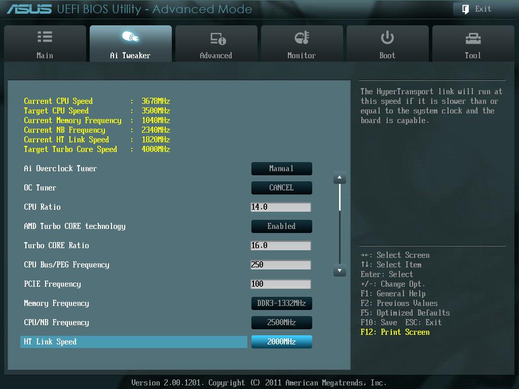

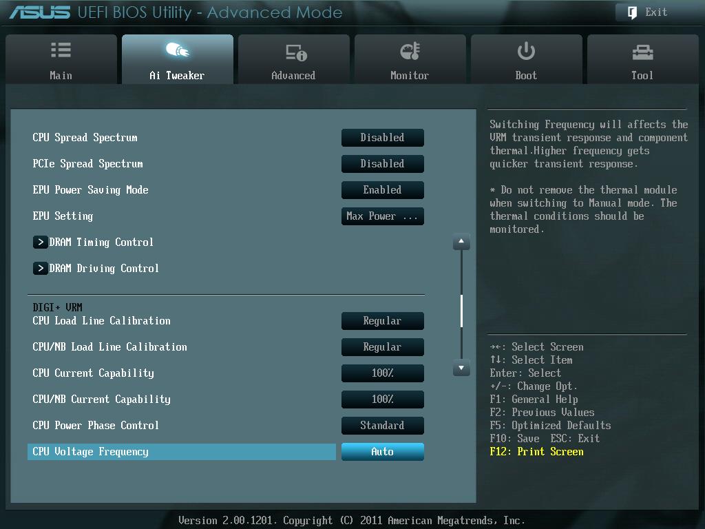

momentane Setting @ 3,5GHZ
Ai Overclock Tuner: Manual
OC Tuner: Cancel
CPU Ratio 14.0
AMD Turbo Core technology Enabled
Turbo Core Ratio: 16.0
CPU Bus/PEG Frequency: 250
PCIE Frequency: 100
Memory Frequency: DDR3-1332MHZ
CPU/NB Frequency: 2500MHZ
HT Link Speed: 2000MHZ
CPU Spread Spectrum Disabled
PCIe Spread Spectrum: Disabled
EPU Power Saving Mode Enabled
EPU Setting: Max Power Saving
DRAM Timing Control: Timings sind gefixt vm Standard-Betrieb auf 1333 auf 9-9-9-24-34 2T @ 1,5V (Gilt hier natürlich für einen niedrigeren Teiler also dem für 1066MHZ sodass er quasi normal läuft)
CPU Load Line Calibration: Regular
CPU/NB Load Line Calibration: Regular
CPU Current Capabilty: 100%
CPU/NB Current Capability 100%
CPU Power Phase Control: Standard
CPU Voltage Frequency: Auto
VRM Spread Spectrum: Disabled
CPU Power Duty Control: T.Probe Th...

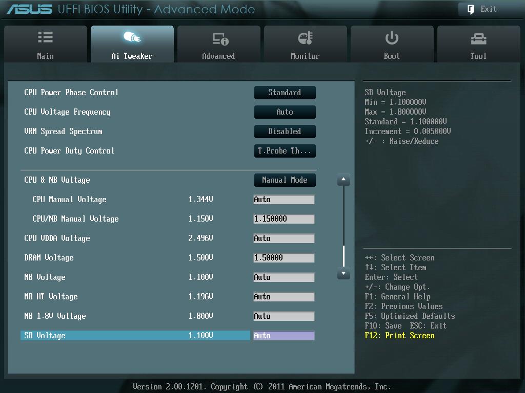

CPU & NB Voltage: Manual Mode
CPU Manual Voltage: "auto" 1,344V (Offset macht keinen Sinn da OC dann nicht funktioniert, das bringt mit nur @Stock einiges an weniger VCore ein)
Wenn ich einen Wert fix einstelle kann C'n'Q nich mehr an der vCore mit herumfuchteln und das will ich nicht, weil dann würde das heruntertakten so gut wie keinen Sinn machen ohne das er dabei die vCore senken kann.
CPU/NB Manual Voltage: 1.150V (gefixt auf 1.150000)
CPU VDDA Voltage: 2.496V "Auto"
DRAM Voltage: 1,500V (gefixt auf 1.50000)
NB Voltage: 1.100V "Auto"
NB HT Voltage: 1.196V "Auto"
NB 1.8V Voltage: 1.800V "Auto"
SB Voltage: 1.100V "Auto"
Sobald ich den Referenztakt von 250 auf 251 erhöhe fängt er an zu spinnen, folgende Probleme tauchen auf:
- Prime95 rennt nicht stabil (Turbo schalt ich dafür natürlich AUS, RAM-Teiler, NB-Takt, sowie HT-Link natürlich auch einen schritt zurück)
- Windows neustarten klappt dann irgendwann wenn ich einfach so mal höher gehe auch nicht mehr, Einfach kein Signal mehr für meinen Bildschirm sodass ich dann folgend nach dem Neustart in's EFI könnte um weiter herumzuprobieren.
Mit dem Resettaster kommt er aufeinmal wieder, hmm... :rolleyes:
vCore allein kann es nicht sein irgendwie, denn ich hab schonmal versucht die Load Line Calibration sozusagen höher zu stellen sodass ich höhere vCore habe für alle Taktraten.
Was soweit auch funktioniert, aber bisher nicht die gewünschte stabilität bringt.
Zumal die niedrigeren Taktraten eigentlich alle noch Luft haben :)

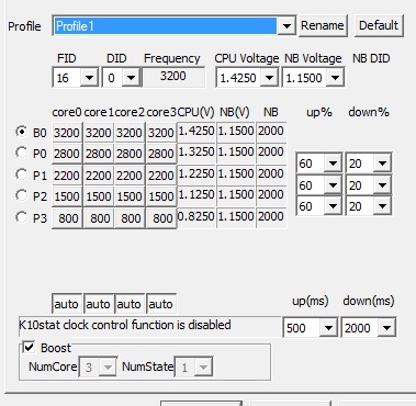

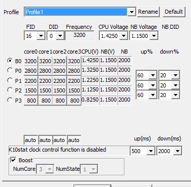

Aktuelle Werte beim 250er Referenztakt auch in einem Screenshot von K10stat für euch :)
Ich weiss einfach nicht wo ich ansetzen soll mittlerweile, auf meinem vorigen Board bekam ich ihn mal stabil, ebenfalls für 2 Stunden Prime95 stabil, bei 3,8GHZ-> waren auch nette Werte im 3DMark11, 06 und Vantage :evillol:
Ich brauch einfach jemanden Erfahrenes mit diesen Optionen um hier noch ein wenig herauszuholen, wenn man sich den K10Stat-Screenshot von mir anguckt und ein wenig Plan hat weiss man das da noch einiges drin steckt per Referenztakt.
Immerhin läuft gut jeder niedrigere Takt mit 0.1V weniger der IDLE-Takt sogar mit 0.2V weniger.
gruss Dennis_50300
Lasst euch vom gelben oben im EFI nicht täuschen, bin da gerade gescheitert und hatte mein Profil geladen von den 3,5GHZ :)
Gruss Dennis_50300

Wenn du die VCore nicht einstellen kannst/willst usw. dann kannst du leider ganz schlicht und einfach das OC vergessen!
C&Q machen beim OC nicht viel sinn, jedenfalls nicht wenn es extremer wird.
Ausserdem taktet die CPU und auch die VCore sehrwohl auch rauf und runter wen du die VCore erhöhst.
Und ja, es ist entweder die VCore oder die CPU kann nicht weiter.
Und das LL hat damit relativ wenig zu tuen, das hilft eher dabei die CPU stabiler zu bekommen
Ausserdem must du auch die Spannungen der NB erhöhen wen du den Reftakt übertreibst.

Leider hat K10Stat den Turbo nicht drin beim Icon um den Fest einzustellen das er nix umtakten kann :(

mach mal die CPU/NB Frequency einen multi runter, und versuchs nochmal. Ram Timings noch höher stellen könnte auch helfen.
EDIT:
Wie schon erwähnt, könnte die Erhöhung der CPU-NB Spannung auch helfen, da der Referenztakt erhöht wurde. (auch wenn HT auf 2500 läuft, da dies pe Multi läuft)
Kannst du die NB/SB/HT usw. Spannungen des Boards fixen und nicht auf Auto lassen?
Hast du Q&Q im Bios aktiviert? -> ausschalten (kannst du mit (besser) K10 machen; meiner läuft in Idle mit 600MHz @ 0,7V )

HT läuft Standard oder untertaktet, Wenn ich die vCore fixe im Bios kann C'n'Q die nicht mehr anpacken beim heruntertakten.
C'n'Q an sich hat ja noch für die unteren Taktraten jede Menge Luft mit den vCores, da ich K10Stat mit meinen Settings im Screenshot ja nicht automatisch starten lasse sodass er ab 251er ja sein normalen -> viel höheren vCores anliegen hat des normalen C'n'Q
Die ganzen Spannung die in den EFI Screenshot's zu sehen sind kann ich verstellen ja, ich wüsst nur nicht ansatzweise wo ein wenig mehr dann da für was Sinn ergeben könnte.

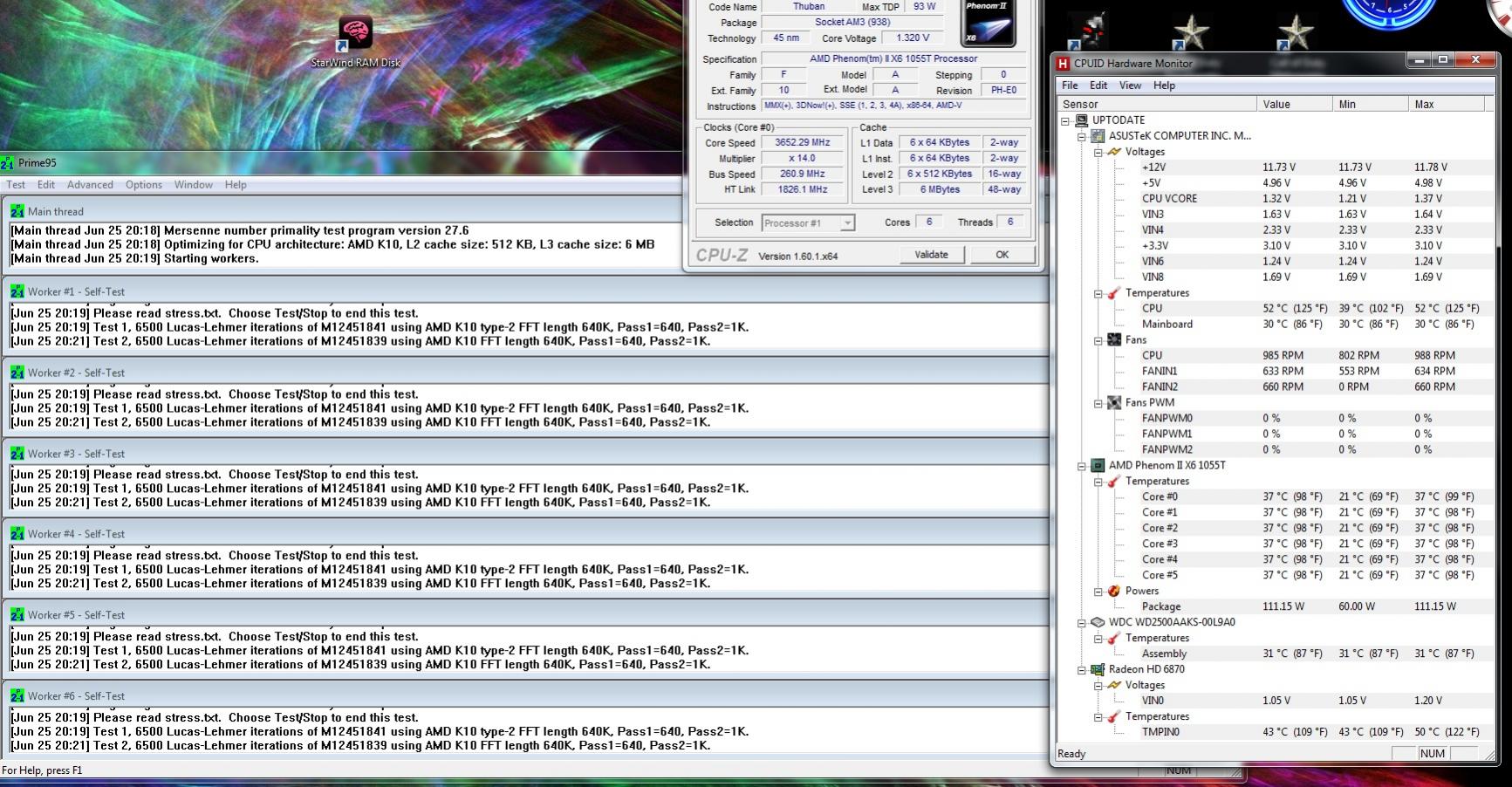

Erster Erfolg :)
3652MHZ, nun doch durch Offset, +""(reich ich nach den Wert), NB-Voltage - (ein Schritt), ist ja auch weniger getaktet als die vorigen 2500 bei 1,150V.
Jetz werd ich mal sehen müssen ob ich durch Offset, bessere Temperaturen bekomme oder ob ich doch mit der CPU LLC, bessere Ergebniss bekomme.
Jedenfalls braucht er für diesen Takt wohl mindesten 1.308-1.320 laut CPU-Z.
Vorher ist er ja immer direkt bei einem Worker verreckt, jetzt fängt er so teilweise schon den 5. an in diesem Moment :D
Gruss Dennis_50300
Frage:
Wenn der Turbo aktiviert ist, gibt er ja seine 1,4250V drauf. (Da macht er ja bei mit 4000MHZ mit im Turbo)
Wenn ich es schaffe mit maximal 1,4000V 4GHZ zu erreichen oder wenigstens annähernd 4GHZ, dürfte ich dabei doch eigentlich nicht mehr Strom verbrauchen oder :confused_alt:
Wenn ich das richtig verstanden hab, liegt diese VCore ja an jedem Kern an, quasi parallel geschaltet vermute ich mal.
Dürfte also nix ausmachen ob da Kern 5 und 6 höher als 800MHZ laufen, ansonsten hätt ich gern mal eine logische Erklärung die nachvollziehbar ist dazu.
Wenn ich irgendwo maximal 1,4V bei gleichen Ampere draufgebe ist und bleibt der Stromverbrauch doch eigentlich derselbe, ausser ich hab da einen Denkfehler drin :rolleyes:
Gruss Dennis_50300
